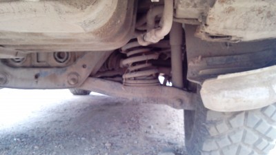

1000 км шел по асфальту, нагрузки минимум на данную подвеску. При съезде на бездорожье начались постукивание.ДМИТРИЙ 618 писал(а):Интересно,почему только через 1000км,а не сразу? Знать просело что-то.Мож сайлент в ухе аммо повнимательней глянуть.
Сегодня буду вести переговоры с магазином о возврате товара не надлежащего качества.

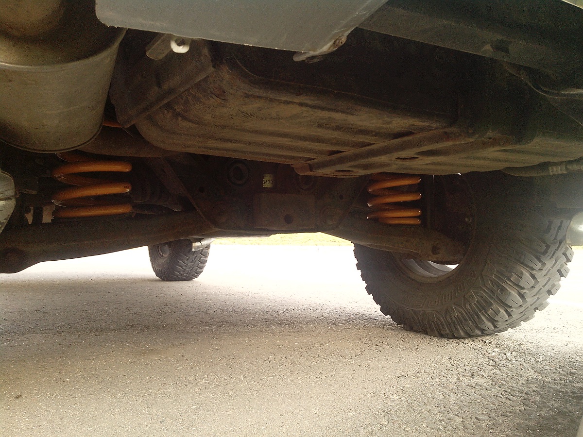

Кто может подсказать? Митсубиси монтеро3 2003 год дв.3,8.Хочу поставить
Пружины Dobinsons задние Mitsubishi Pajero III / Montero III LWB (5-дв.) + 50мм.
Артикул: C43-129.Машина в стоке,спереди и сзади проставки(пер.20мм,зад30мм.).Зад просел.На машине езжу с семьёй+30-50кг.багажа,летом на юга-+120-150 кг.груза.Вопрос:1.Подойдут ли эти пружины что бы приподнять зад, и не просядут ли они при загрузке машины?(2взр.+2детей+150кг.) 2. Нужно ли убирать задние проставки 30мм.при установке этих пружин?Буду рад любому дельному совету!!!

Проставки полюбому убирать, у тебя и так +50мм, этого вполне достаточно...Серёга-Питер писал(а):Кто может подсказать? Митсубиси монтеро3 2003 год дв.3,8.Хочу поставить
про Добинсон не знаю, но скорее всего что не просядут, ну или чуть-чуть, визуально неувидишь...
только не забудь, что вместе с АРБ-пружинами надо ставить и АРБ-амортизаторы...

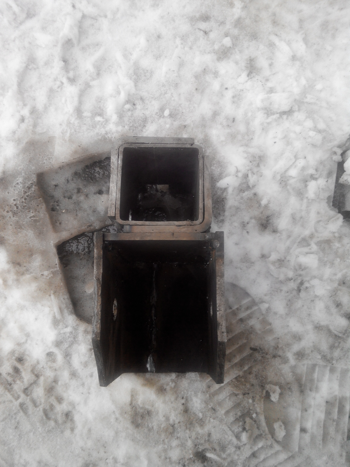

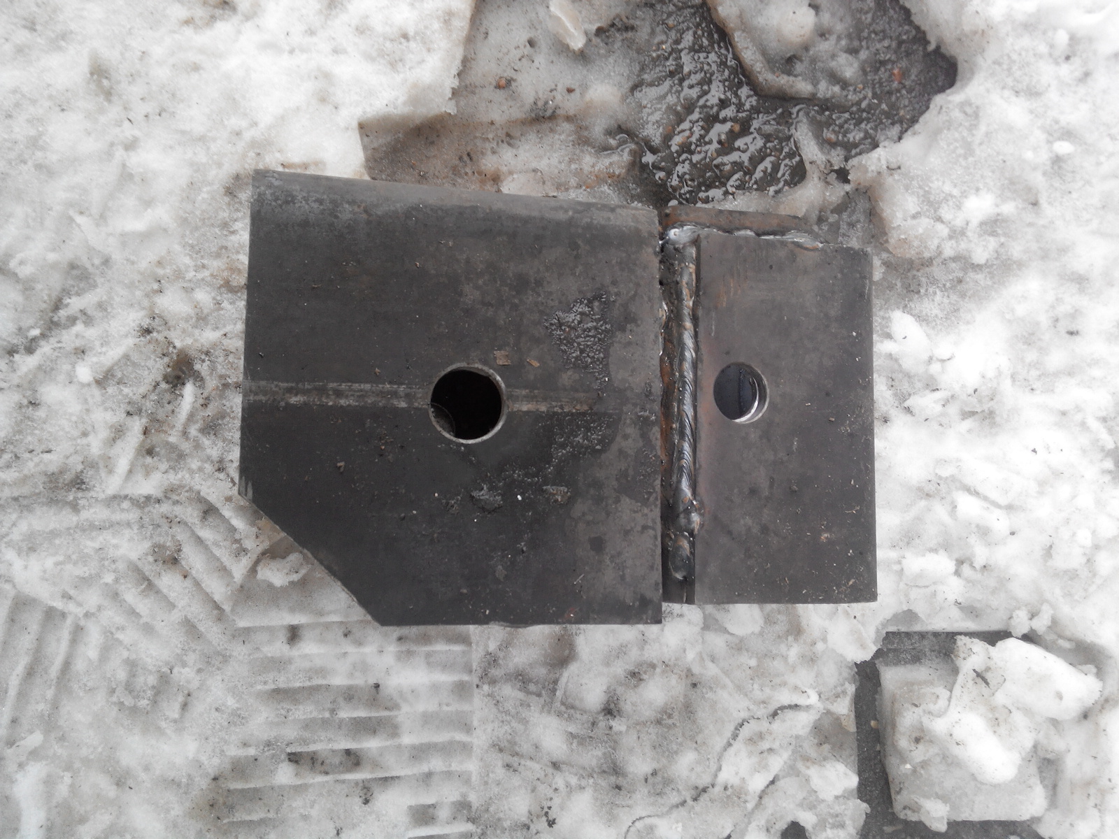

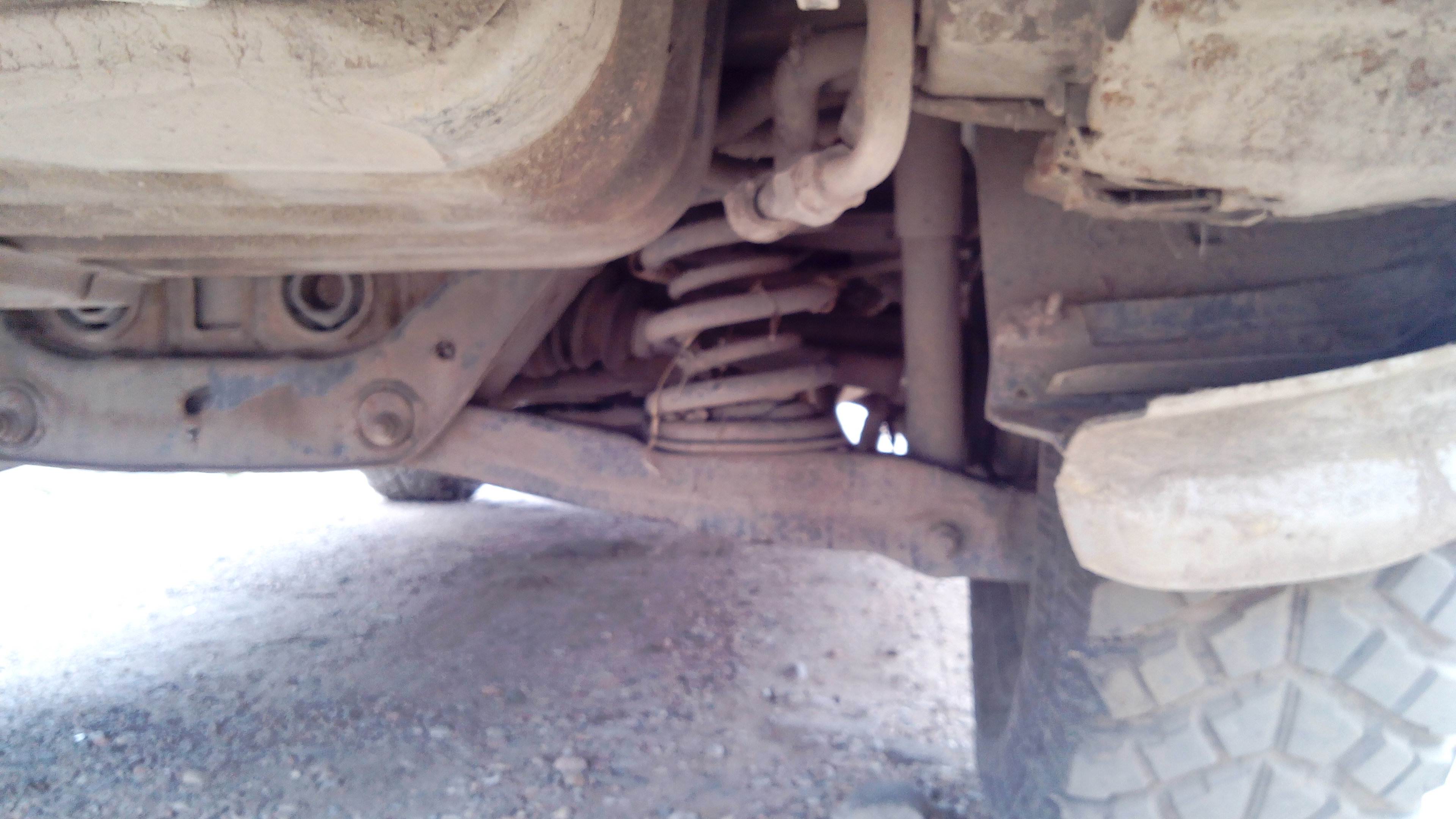

Всем привет! Вот и добрался сделать болт-он 6 см. Изначально спереди проставки 4 см, сзади двойные пружины. Колёсики 285/75/16. После лифта надо ставить колёсики побольше.....
Использовался квадрат 60х60. Отдельно была проблема переноса заднего продольного рычага. пришлось повозиться, чтобы придумать. Всё делалось по месту. Времени два дня.

В процессе откручивания подрамников четыре из восьми закладных провернулись. По этому надо заранее обработать гайки и почистить резьбу. Все отверстия 16-18 мм.(болты 14-16 мм.) Тормозные шланги спереди надо либо менять, либо переносить крепление на рычагах. Я временно просто снял скобы фиксаторов и привязал хомутами. По заду вроде всё нормально. Если надо какие-то ещё фото или размеры, пишите, будем фотать и мерить!

Re: Лифт подвески
Так вроде я уже всё написал....Сергей_75 писал(а):Супер, я тоже давно хочу себе болт-он, поделитесь секретом изготовления.
Секретов ни каких нет! Просто надо время руки и сварка....
Если что-то конкретное интересует - спрашивайте, подскажу...
Да, вспомнил! Перед опусканием переднего подрамника, нужно открутить подвесной подшипник рулевого кардана!
В последствии мне пришлось его немного переделать (само крепление).
Ну и соответственно верхнее крепление радиатора.
