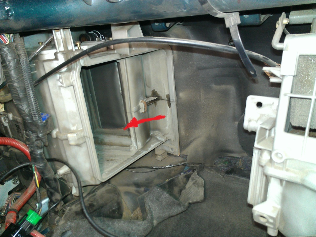

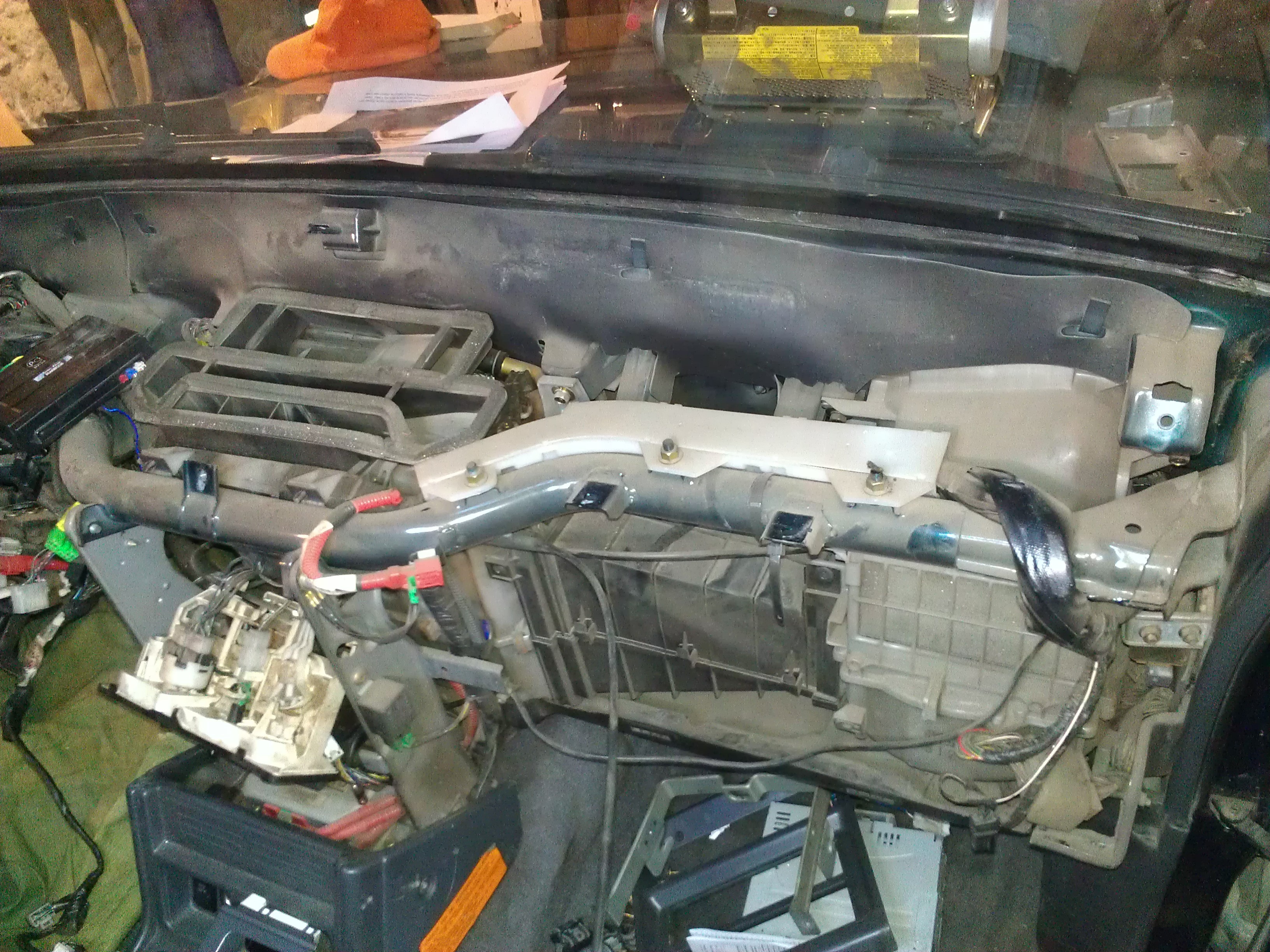

Ни как не вылечишь, тока разборка. Штоки окислились и не шевелятся. Они латунные. У меня было так же.витал71 писал(а):дабы не флудить темы,клинит заслонка горячего воздуха. открыть можно на холод,а на горячую тока руками со стороны бардачка.. вопрос что за хрень и как лечить без разбора печки?
К верху можно добраться приподняв панель и пролив маслом со шприца с иголкой места входа штоков в корпус блока отопителя. Низ, а он сильнее закисает тока полной разборкой блока лечится.
Хотя... пришла мысль пока писал этот пост.
Попробуй для начала сняв кондей или если его нет то пластиковый соединитель вентилятора и блока отопителя и через открывшееся окно тем же медицинским шприцем капнуть немного жидкого масла или отработки на низ штока в месте его входа в корпус блока отопителя. Кажется так можно добраться именно до штока основной заслонки (она железная в отличии от остальных)
ЗЫ ВД40 не используй поможет не на долго, высохнет через месяц.

в гараже лежит корпус печки,думаю поэксперементировать.. сверлим дырку и трубкой подаем масло в нужную точку..

подробнее напиши. где сверлить будешь...витал71 писал(а):в гараже лежит корпус печки,думаю поэксперементировать.. сверлим дырку и трубкой подаем масло в нужную точку..
учти то как установлен блок отопителя.
снизу не подлезишь сверлом, если тока обломком сверла и электро отверткой с угловой насадкой и то мне кажется не вариант.

Да в твоем случае все способы хороши.
снятие панели и блока отопителя это самый хреновый (трудоемкий) вариант
