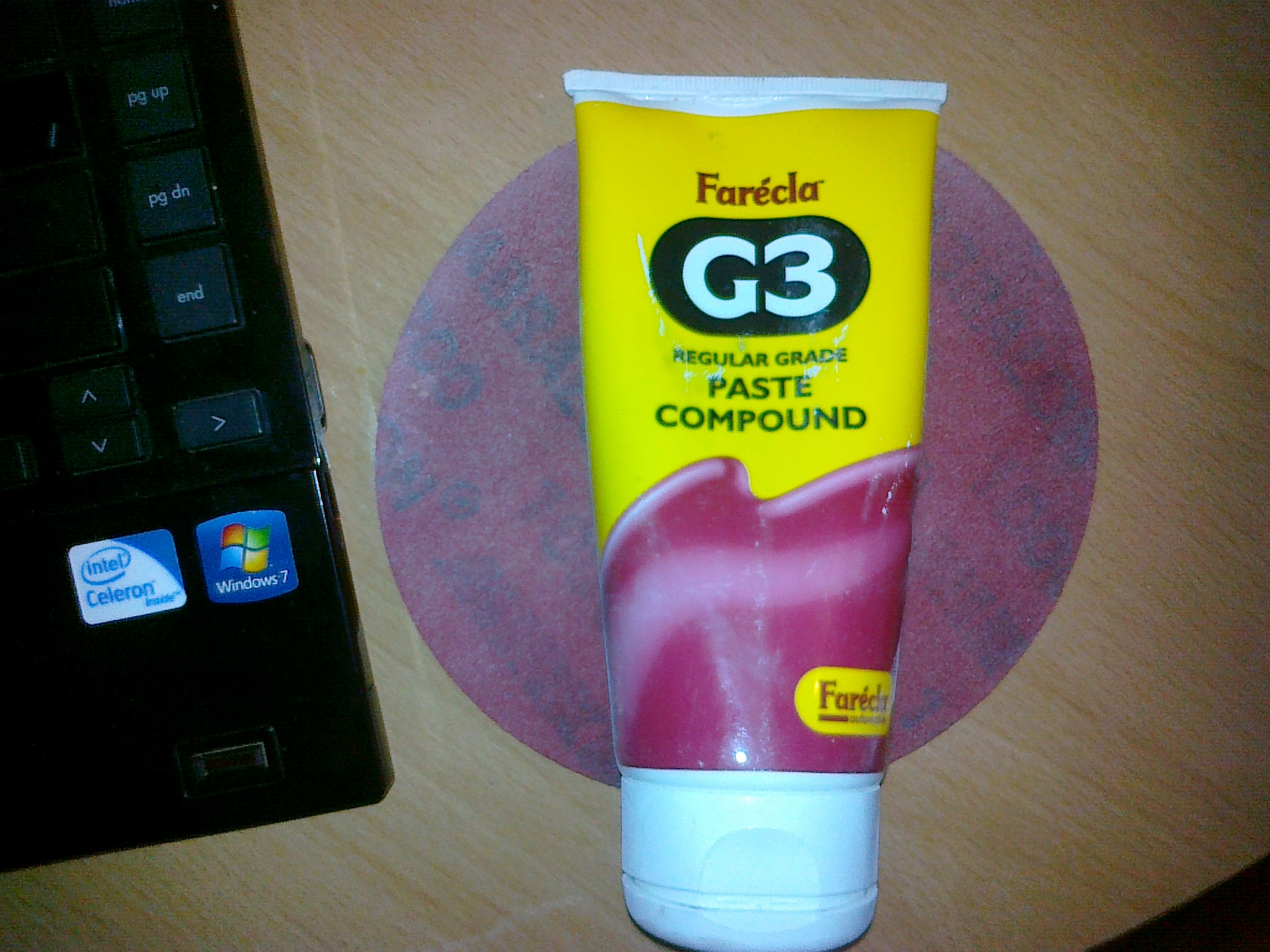

Други, такая неприятность. Вчера с соседнего здания сорвало ветром рекламный пластиковый щит. Понесло на стоянку у офиса, ну и этот ЖУК предпочел мою машинку. Ударил в задний фонарь нанеся сильные царапины на том что на кузове и двери. проехался по заднему стеклу тоже немного поцарапав его и на прощание вскользь задел вторые фонари.
Фонари, которые приняли удар не раскололись, но получили сильные царапины. Раньше мне не доводилось колдовать над пластиком, но сейчас менять как то не хочется. Подскажите чем можно заполировать пластик, и можно ли это сделать вообще. Полностью убрать их конечно не выйдет, но может хоть сделать менее заметными. А то летом на чистой машинке будет как клякса на балом листе.
Самое обидное, что я видел из окна как сорвало лист, и пошел отогнать машину так, на всякий случай. Брелок запищал о ударе на выходе из здания в нескольких метрах от машинки.
Что сказать, по моему у этого листа рекламы был хороший вкус. Из всего припаркованного в тот момент я бы тоже выбрал эту машинку ))

Bagir, найди вот такую штуку
Мне с Питера привозили.
Покупаешь исчо несколько кругов для полировальной машины разной зернистости(тканевых-губчатых, не наждачку
) и вперёд....
У меня машинки небыло и я тёр вручную... а,да, чё тёр...
Фонари на прицепе грузовом. Им лет 20 наверно, но шибко стильные и красивые, *заматованы* и поцарапаны были просто вхлам... Неспеша(за вечер) этой пастой 6 больших фонарей натёр как котовы яйца...

Bagir царапинки можно попробывать залить прозрачным лаком для ногтей и сверху уже полирнуть пастой для полирования фар.

Большое спасибо за советы. Завтра попробую найти такую полирольку. Наврятли конечно, но всегда можно заказать почтой. Главное значит, что пластик тоже полируется. А машинка есть, вот только в арсенале как раз только наждачка )), а тряпки вообще не видел в продаже. Может просто не обращал внимание но вроде как нет. Ну да не беда, и руками можно. Так что обойдусь без замены.

Руками то небеда, но я полировал пластик именно тёрками круглыми для машинки, но вручную. На фото одна под тубой полироли.... У них подбор по зернистости хороший, эфект сразу виден... А просто тряпочкойBagir писал(а):Большое спасибо за советы. Завтра попробую найти такую полирольку. Наврятли конечно, но всегда можно заказать почтой. Главное значит, что пластик тоже полируется. А машинка есть, вот только в арсенале как раз только наждачка )), а тряпки вообще не видел в продаже. Может просто не обращал внимание но вроде как нет. Ну да не беда, и руками можно. Так что обойдусь без замены.
