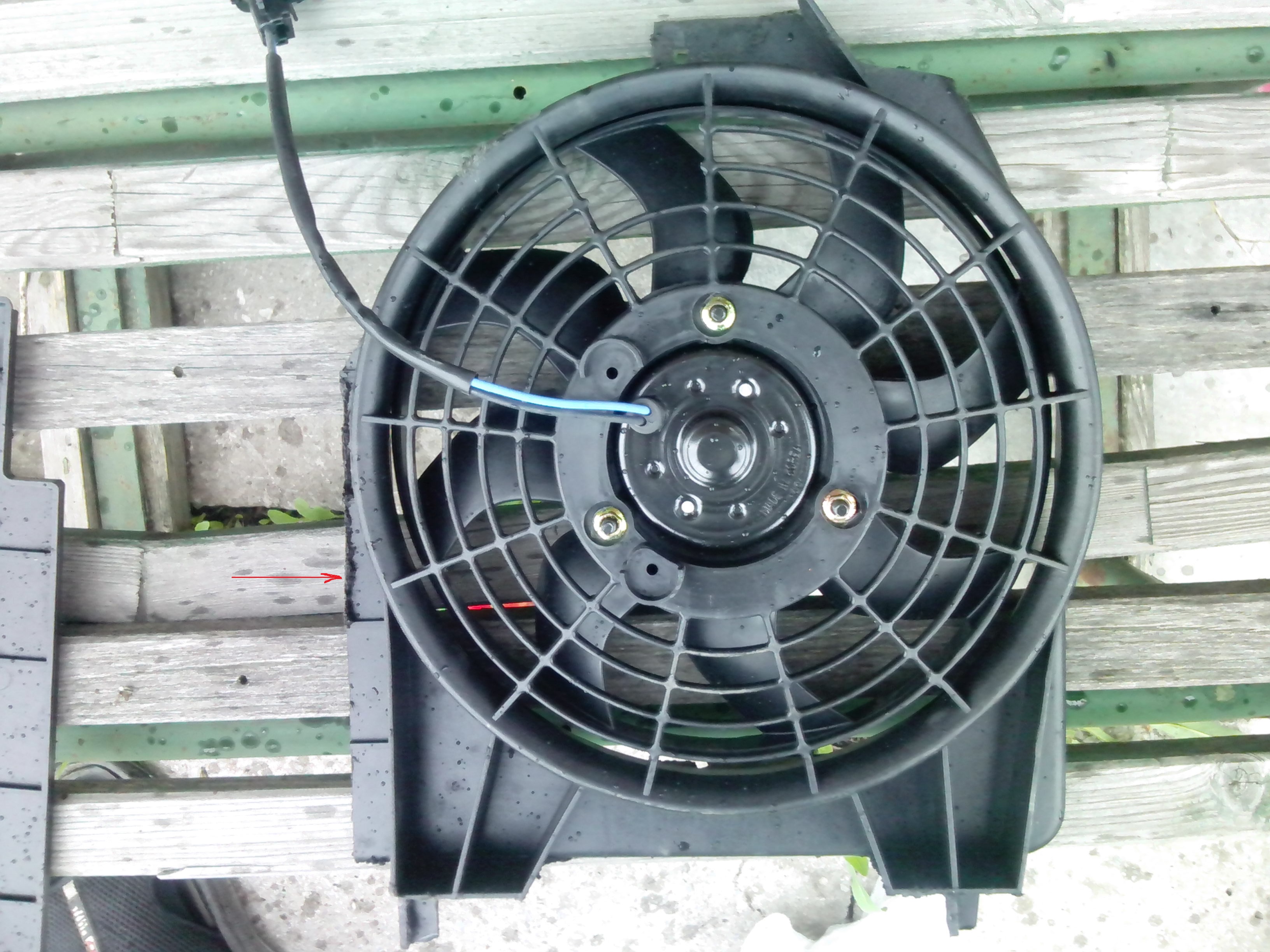

Блин,толстый он,лобзик хотя бы нужен.Вот большая картинка,чтоб размеры пластика понятнее были.

У меня вот так вышло, лучше пилить лобзиком или болгаркой. ножовкой замучаетесь.
http://www.drive2.ru/l/288230376152250735/

Тут у человека болгарки и лобзика нет,а ты про дремелевкий лес ему

Ножовка по металлу и крупный напильник (рашпиль, надфиль, хз как оно правильно). Работы, чтобы красиво, на час
ИМХ зря вы оставляете кучу пластика вокруг - т.к. кулер работает не всегда, получается тупо перекрытый радиатор, что не есть хорошо - должен продуваться.

Основное охлаждение всё равно через нижнюю губу идёт,да и пара сантиметров погоду не делает,температупа повышенная от другого совсем
