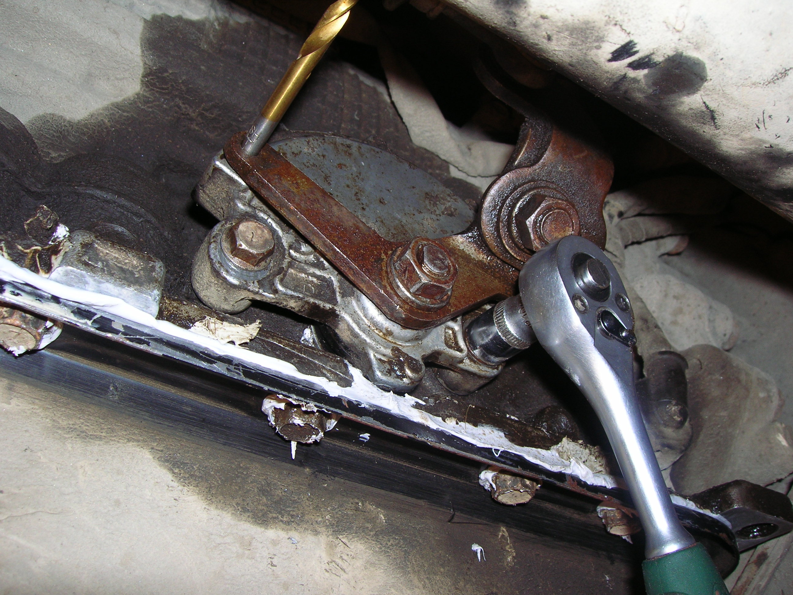

Снимал селектор, чистил, смазывал, ровнял плоскости контактов при замене масла в АКПП.

ну... тогда могу предположить, что проблема в гидроплите. возможно даже не в ней самой, а в соленоидах. может быть какой-то из них глючный, из-за чего срываются режимы работы коробки (направления потоков масла).
просто, проблема с планетаркой как-то не вяжется с "выскакиванием" передач. ну, будет наверное хрустеть, дергать. но при чем тут электроника?
я, как человек перебиравший гидроплиту, могу судить так, что коробка сама фактически не знает какая передача у нее включена. ибо не существует никакой обратной связи кроме ингибитора, чтобы определить в каком положении находится основной управляющий поршень (который собственно и приводится в действие рычагом через ингибитор). и вот на основании данных с ингибитора логика уже щелкает соленоидами.
как вариант сам ингибитор настроен неточно (не достаточно аккуратно спозиционирован)? Еще наверное можно попробовать прочитать ошибки коробки в моменты моргания N, перемкнув 1-4 контакты диагностического разъема.

А я ингибитор ставил по старым меткам болтов крепления. Где находится этот чудо разъем? Для замены соленоидов коробку снимать нужно?
