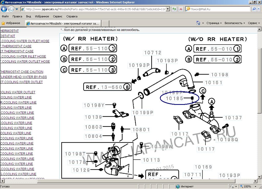

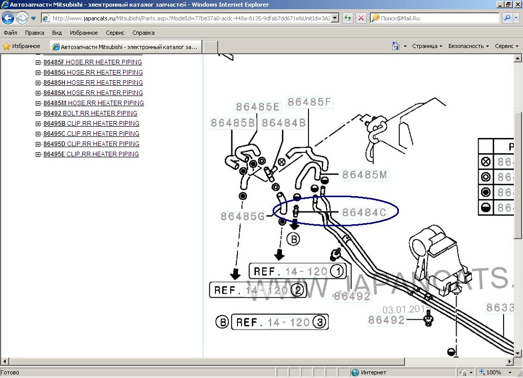

Парни, а на печку у нас:
1 *входной* -нижний патрубок на печку?
2 внутренний диаметр шлангов на печку какой?

если вы последовательно подключаете то увеличиваете сопротивление движению воды, она будет медленнее идти через двигатель и помпа будет испытывать бОльшую нагрузку. Не берусь сказать сколько это в цифрах.Олег 13 писал(а):При ПОСЛЕДОВАТЕЛЬНОМ соединении, давление в печки останеться по умолчанию какаябы она не забитая была...в минусе только одно, небольшой отбор тепла редуктором, соеденеий 4шт...обмозговываю до лета там переделаю наверно..
Вам удалось выяснить верхний или нижний шланг это подача в печку? Недавно делал ревизию гбо, задавался этим вопросом, поставил верхний патрубок в верх редуктора (думаю что это подача, ну на 100 % не уверен, не смог прощупать куда шланги ведут), нижний в низ редуктора (до этого было наоборот). Параллельно печке.
монтеро спорт 2001 3.0 акпп, задний мост LSD, лифт подвески, гбо TAMONA/TOMASETO ARCTIC/valtec 30.

iceiceice писал(а):если вы последовательно подключаете то увеличиваете сопротивление движению воды, она будет медленнее идти через двигатель и помпа будет испытывать бОльшую нагрузку. Не берусь сказать сколько это в цифрах.Олег 13 писал(а):При ПОСЛЕДОВАТЕЛЬНОМ соединении, давление в печки останеться по умолчанию какаябы она не забитая была...в минусе только одно, небольшой отбор тепла редуктором, соеденеий 4шт...обмозговываю до лета там переделаю наверно..
Нет. не удалось у меня по факту нижний в печку в ход..насчет сопративления помпы это точно надо знать сечение родных патрубков и патрубков редуктора(к последним у меня не подлезть в морозы) с виду проток на печку в троиниках вроде большего диаметра чем выходы на редуктор, смотрел схемы других авто однозначного вердикта пока не нашел по подводу ОЖ к печи, сомнения возникают постоянно в правильности установки и из-за кривых рук установщиков-постоянно что-то переделываю!!! редуктор мой LOVATO RGJ HP
у него патрубки ОЖ на одной высоте снизу.
