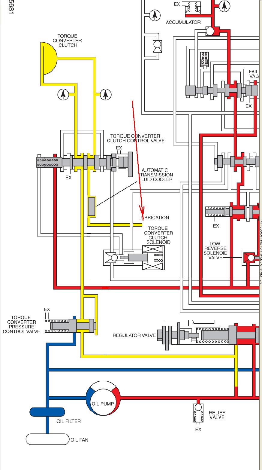

1) На П2 стоит АКПП производства Айсин Ворнер а не Мицубиси. Ниже приведена часть схемы. Стрелкой обозначен тот самый байпасный клапан на линии охлаждения. Но обратите внимание - масло уходя на кулер, уходит в "никуда". А на деле после охлаждения просто сливается в поддон - как и из байпасного клапана. То есть перемерзание кулера приводит просто к тому что байпасник "ссыт" напрямую в поддон.

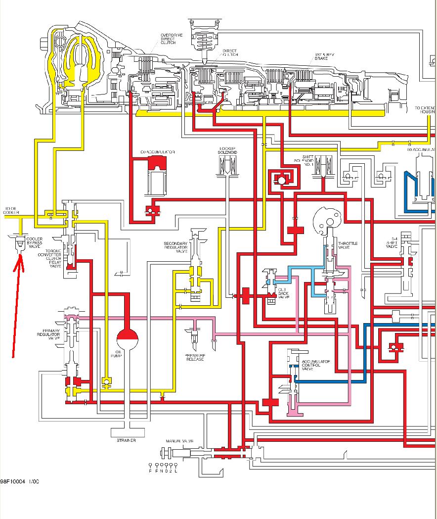

2) На НМПС стоит АКПП разработки Мицубиси-Крайслер. Когда то они производили АКПП, но сейчас производство на ММС cвёрнуто и передано на JATCO (к делу это отношение не имеет - главное что не Айсин). Там масло после кулера идёт в систему смазки (на планетарки, валы, втулки.....).Стрелка указывает. Перемерзание кулера приведёт к работе АКПП "насухую". При этом гидравлика будет продолжать работать и машина будет ехать. Но смазки под давлением в узлах трения не будет. И они очень быстро разрушатся. Как видите и байпасника нет. Можно сколько угодно говорить что это плохо и неправильно - но это факт. И так устроено не только на Мицубиси - все Ниссаны работают подобным образом. И там тоже частенько сносит планетарки при проблемах с радиатором. Вот схема НМПС :

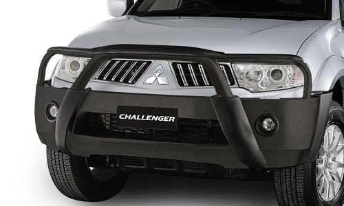

К.Резник писал(а):Долго не давала покоя мысль, как проблему перегрева коробки решают в Австралии (там теплее чем в Сибири и на Алтае :) ), где производят бамперы ARB, и наша машина там присутствует, под названием Челленджер.
В принципе эта фотография с сайте ARB увиденная в 2010 году (ещё до получения машины) и подвигла меня на "подвиги".
Что удалось выяснить - абсолютное большинство бамперов АRB устанавливается на Челленджеры с ручной коробкой.
И нет никаких проблем с перегревом
А может мне заменить автомат на ручку ::-D:
Невозможно, я думаю...
К. Резник, извини, что я возможно тебя огорчу, но проблема перегрева АКПП с радиатором - это проблема именно бампера ARB. Он просто не имеет необходимых отверстий для нормального прохождения воздушного потока для нормального охлаждения оригинального доп. радиатора.
Кто в этом виноват? - конечно фирма ARB, которая должна была бы предупредить о неполной совместимости с оригинальным автомобилем, хотя.... официально продаваемые автомобили в России и не имеют данного доп. радиатора АКПП, но L200 точно его имели, а бампер, как я понмаю, подходит и на L200 и на паджеро спорт, т.е. одинаковый...

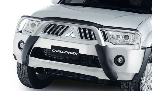

Вообще в природе есть именно оригинальные силовые бампера, которые разрабатывала Митцу имеено на паджеро спорт, на то он и есть оригинальный аксессуар, который учитывает все тонокости родного автомобиля. С такими бамперами просто ставим оригинальный бампер и все начинает охлаждаться нормально по умолчанию :*YES*:
А вот и сами фото
Говорят, что совместим с подушками и из-за мягких вставок не сильно травмирует при наезде на пешехода. Сертифицирован в Австралии.
Пишут, что ставится вместо родного бампера, но на фото видно, что родной все-таки режется....
