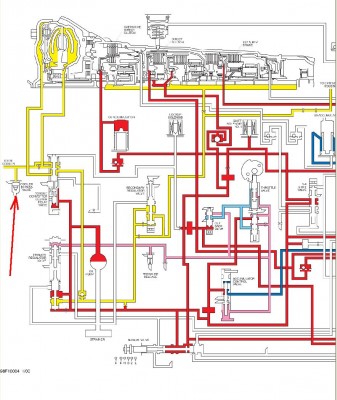

Добавлено: 18 янв 2013, 19:03
atservice
владимир михайлович писал(а):Искать мне долго и не особенно актуально, т.к. я в ближайшее время не планирую ставить радиатор на НПС. Но для общего развития интересно глянуть гидросхему на предмет наличия перепускного клапана. По логике то вещей должен быть.
1) На П2 стоит АКПП производства Айсин Ворнер а не Мицубиси. Ниже приведена часть схемы. Стрелкой обозначен тот самый байпасный клапан на линии охлаждения. Но обратите внимание - масло уходя на кулер, уходит в "никуда". А на деле после охлаждения просто сливается в поддон - как и из байпасного клапана. То есть перемерзание кулера приводит просто к тому что байпасник "ссыт" напрямую в поддон.
2) На НМПС стоит АКПП разработки Мицубиси-Крайслер. Когда то они производили АКПП, но сейчас производство на ММС cвёрнуто и передано на JATCO (к делу это отношение не имеет - главное что не Айсин). Там масло после кулера идёт в систему смазки (на планетарки, валы, втулки.....).Стрелка указывает. Перемерзание кулера приведёт к работе АКПП "насухую". При этом гидравлика будет продолжать работать и машина будет ехать. Но смазки под давлением в узлах трения не будет. И они очень быстро разрушатся. Как видите и байпасника нет. Можно сколько угодно говорить что это плохо и неправильно - но это факт. И так устроено не только на Мицубиси - все Ниссаны работают подобным образом. И там тоже частенько сносит планетарки при проблемах с радиатором. Вот схема НМПС :
