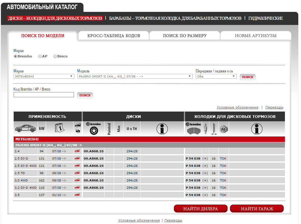

Похоже у Brembo есть только передние диски
Что посоветуете назад поставить?

Про тормозные диски здесь - http://www.pajero4x4.ru/bbs/phpBB2/view ... hp?t=86954ISerg писал(а): Что посоветуете назад поставить?
