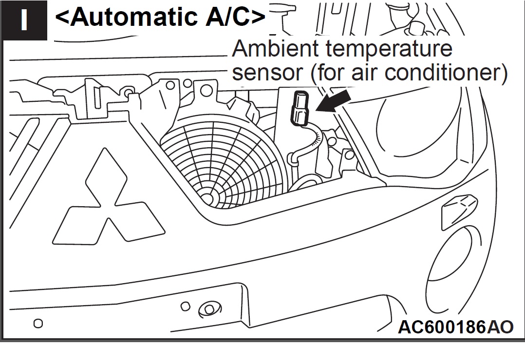

Предстоит поездка по зимнику, температура по прогнозу ночью -40. Посоветуйте, как правильно утеплить двигатель, планирую одеяло сверху и воткнуть картонку между радиаторами до середины. Был отрицательный опыт, закрыл снаружи радиаторные и бамперное отверствия и и в -42 при езде по горам перегревалась коробка, климат контроль работал не адекватно, наверно потому что датчик наружной температуры установленный в бампере показывал -10 -5 градусов. Пришлось все утепление ободрать и все пришло в норму.

Я бы закрыл не картонкой между радиаторами, а именно отверстия (ноздри) в бампере. Одну верхнюю ноздрю не закрывал бы. В этом случае к датчику климата был бы приличный приток холодного воздуха, а на случай затяжных подъемов и иных ситуаций у вентиляторов двигателя было бы расстояние чтобы прососать воздух сквозь радиаторы (включая и АКППшный). Чтобы не корячиться взял бы пенофол потолще, вырезал куски по форме нижнего "зева" и верхних "ноздрей" и притянул их к решетке пластиковыми стяжками. Но я ни разу не специалист по зимникам, так что на истину не претендую.

Вроде бы. Только на таком морозе я бы не парился о месте его расположения - на ходу через одну любую "ноздрю" продувать его будет как надо. Закрыть по-любому лучше правую по ходу движения ноздрю т.к. за ней постоянно вращающийся через вязкостную муфту вентилятор. У меня на дизеле сейчас сверху лежит одеяло "Автотепло", правая ноздря прикрыта пенофолом, радиатор АКПП также полностью закрыт. Ничего не перегревается даже в +2 по Цельсию.

Re: Рабочая температура двигателя
tung писал(а):А датчик температуры находится справа по ходу, в бампере?
Я в январе до поездки в командировку закрывал обе ноздри и правую и левую (кстати основной вентилятор у нас стоит точно по центру машины и ему никакой разницы нет,дуть будет через обе). Низ не закрывал, хотя в ХМАО видел довольно много машин, и Л200 и Спортов с полностью закрытой мордой. Ездил от -35 до -47 (в -47 правда только по городу, т.к. на трассу не выпустили ДПС). Особой разницы по температуре двигателя по сравнению с декабрем, когда ездил там же при -30 -35, не почувствовал. Температура по трассе держалась в пределах 87-90 гр, климат почти всегда на 20 гр, воздух ноги-стекло. В городе естественно при рваном движении на малых оборотах и с большими простоями на ХХ, температура падала до 70 гр. (если непрогретый и практически мало ездил, то и все 60 гр.), что с открытой, что с закрытой мордой, спасался Гидроником. Одеяло лежит, какое по размеру не помню, осталось от Аутлендера ХЛ.
Датчик наружной температуры при таком раскладе естественно врет, но только если стоишь на ХХ или после того как машина какое-то время постояла без движения. На ходу показывает правильно, только ниже -29 температуры не знает, поэтому сверялся по Мультику (его датчик тоже врет, но хотя бы имеет более широкий диапазон отображаемых значений).
