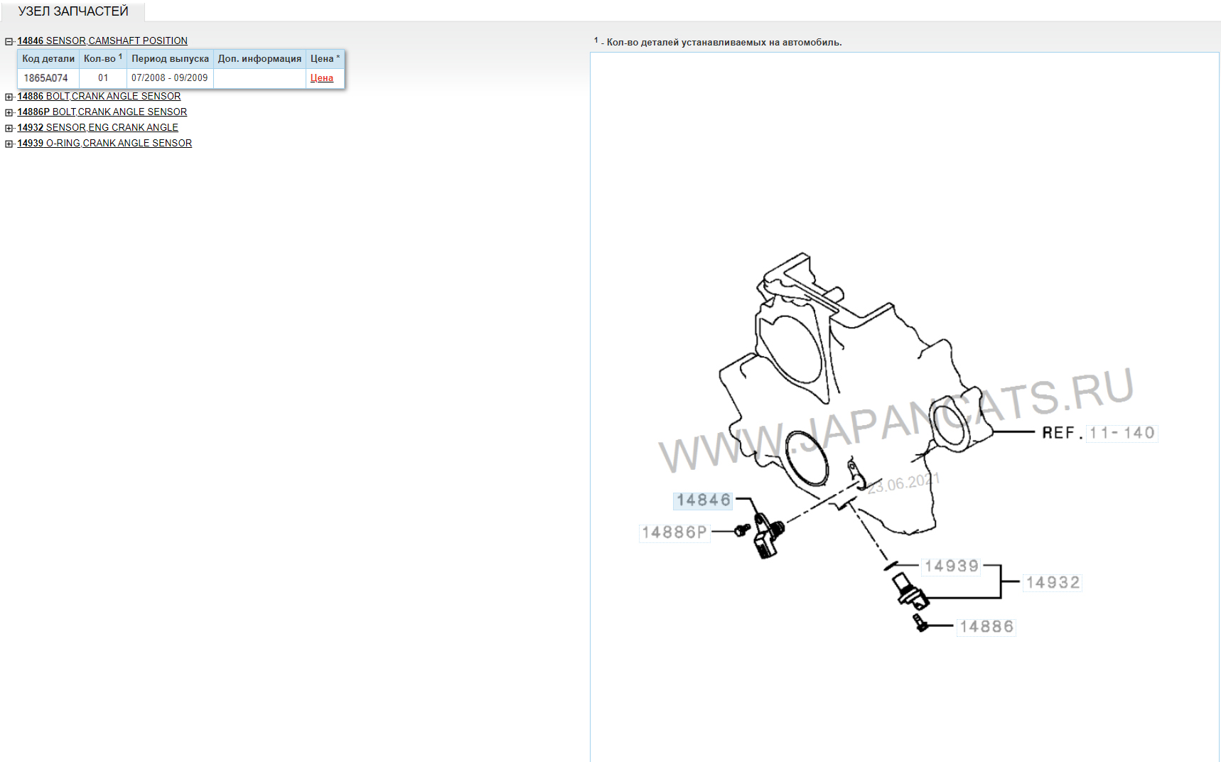

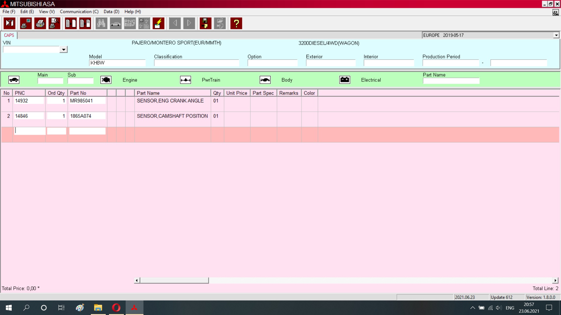

День добрый. Машина МПС2 Д3.2 При подготовке к дальней дороге, посоветовали в ЗИП положить датчик положения коленвала и распредвала. Согласно найденным каталогам, выбирается только один датчик MR985041. Подписывается как датчик распредвала. А второй имеет такой же номер? в каталогах Autodoc и например emex, второй датчик имеет такой же номер и не интерактивен. На ZZAP вообще не могу найти спорта. Подскажите по номерам датчиков, плиз.

roman_199 писал(а): выбирается только один датчик MR985041

roman_199 писал(а): День добрый. Машина МПС2 Д3.2 При подготовке к дальней дороге, посоветовали в ЗИП положить датчик положения коленвала и распредвала. Согласно найденным каталогам, выбирается только один датчик MR985041. Подписывается как датчик распредвала. А второй имеет такой же номер? в каталогах Autodoc и например emex, второй датчик имеет такой же номер и не интерактивен. На ZZAP вообще не могу найти спорта. Подскажите по номерам датчиков, плиз.

LightWriter писал(а):
Спасибо большое

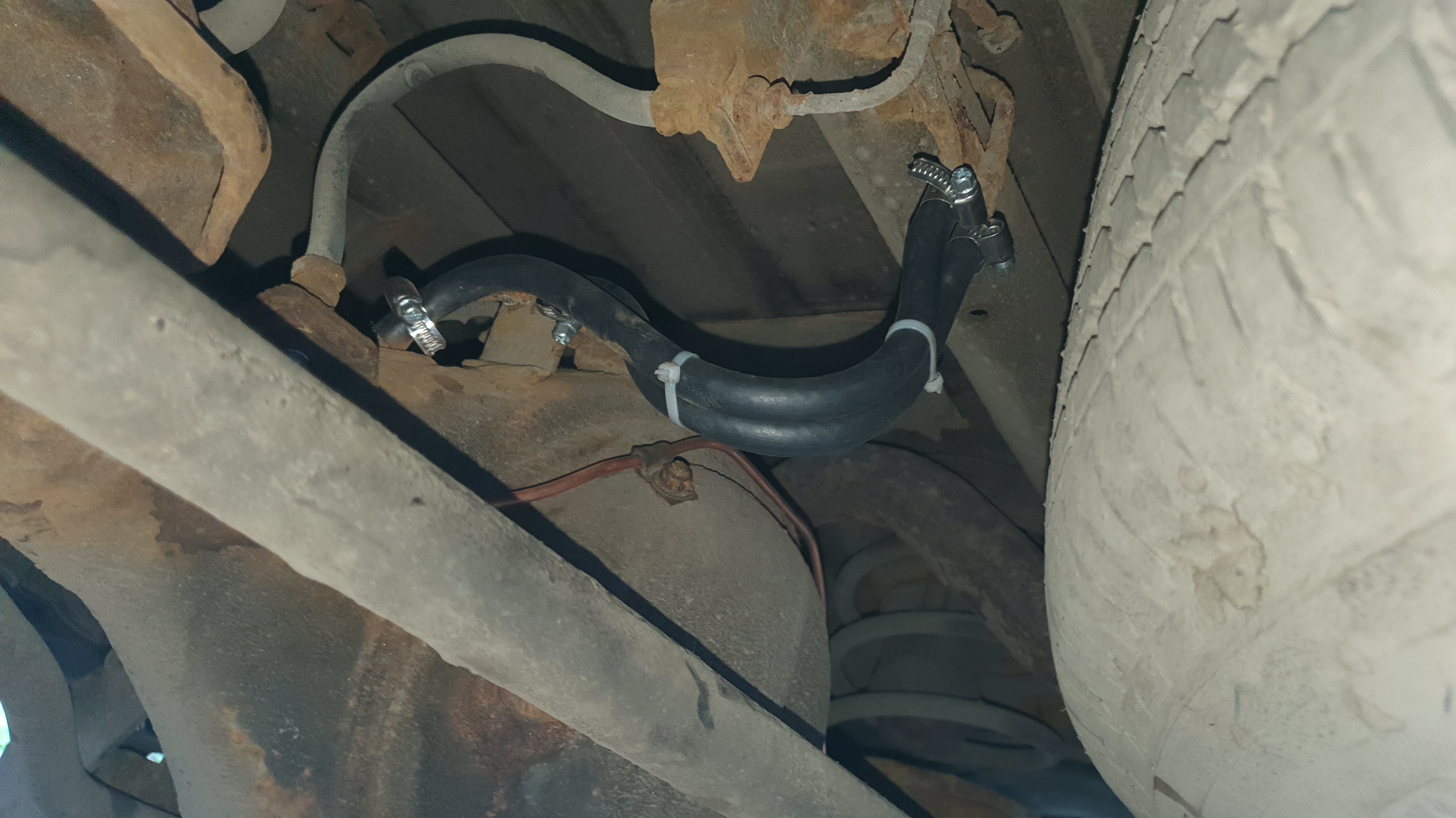

При замене шланга сапуна заднего моста и шланга дифференциала перепутали местами, т.е сапун соединили с дифференциалом, а трубку дифференциала к сапуну. Подскажите чем это чревато??
После того как перепутали проехал километров 30 и пробовал блокировать дифференциал. При перепутанных шлангах блокировка соответственно не включалась, но и после смены положения трубок блок то же не включался. Лампочка блокировки только моргает. Блокировку года 3 точно не включал, поэтому сложно сказать блок не работает из-за перепутанных трубок или до этого не работал. Фото как перепутали прилагается.

Профан писал(а): Лампочка блокировки только моргает. Блокировку года 3 точно не включал
Провода отвалились от датчика включения блокировки.
