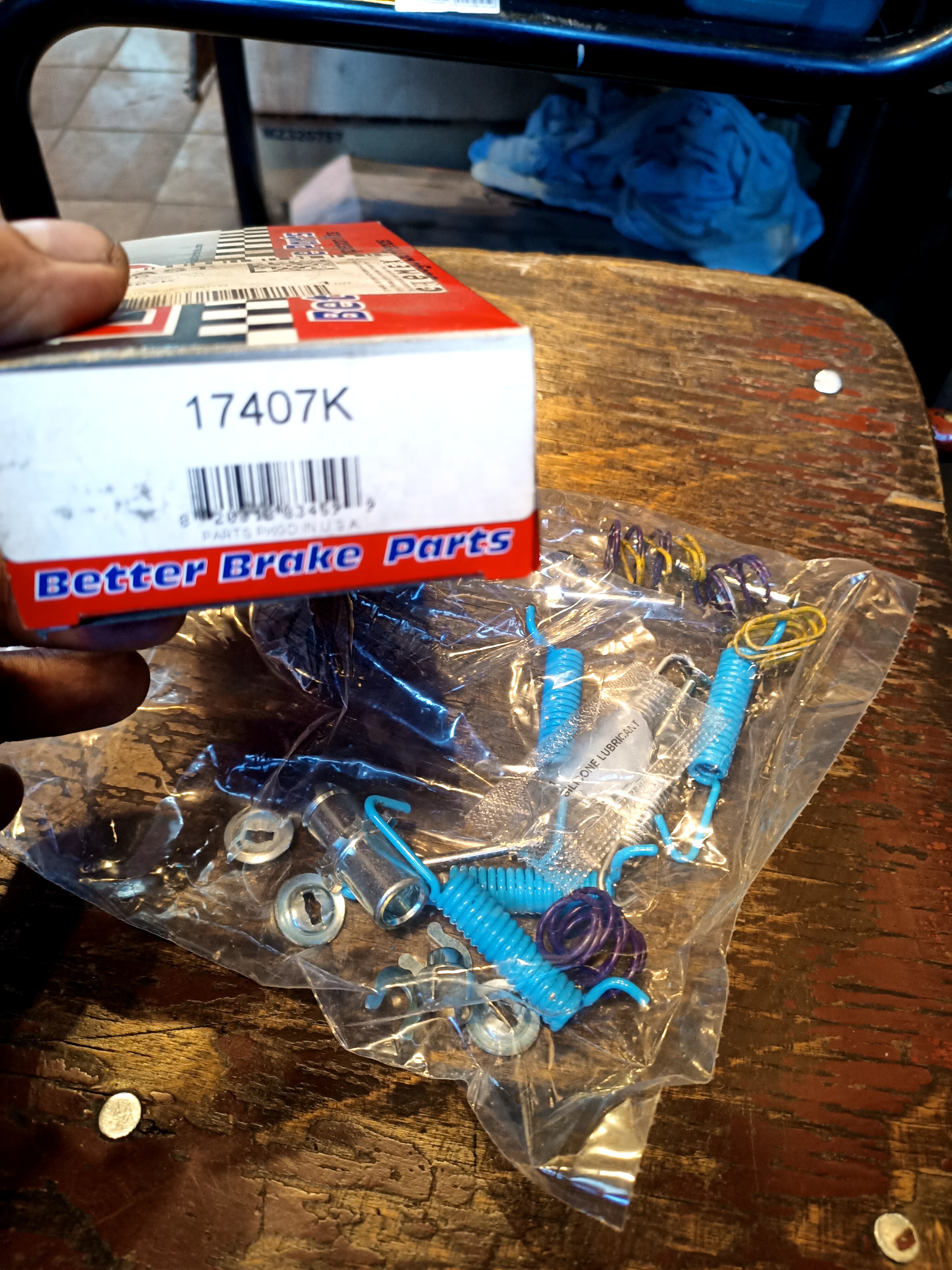

Люди добрые, подскажите, есть ли ремкомплект на стояночный тормоз? Номерок его. Солдатики, пружинки, тарелки... По отдельности в автодоке очень дорого.

lesnik5000 писал(а): Люди добрые, подскажите, есть ли ремкомплект на стояночный тормоз? Номерок его. Солдатики, пружинки, тарелки... По отдельности в автодоке очень дорого.
Саня, завтра.
Напомни...))

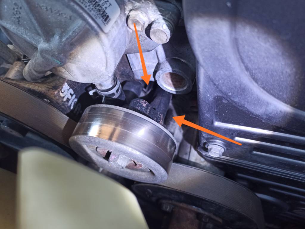

Добрый вечер! Подскажите в районе вакуумного насоса отчего и почему могут быть следы масла (как разброс или выдавливание)

От того что головку снимали.
Если не будет увеличиваться, забейте.))

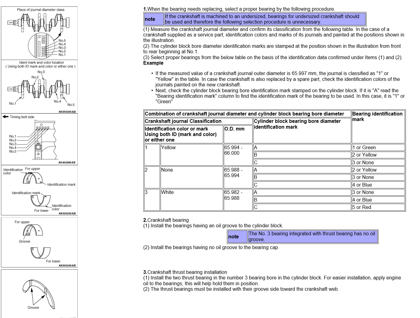

Подскажите номинальные размеры коренных и шатунных шеек у нашего колена.

орчанин писал(а): номинальные размеры
Они разные. На колене есть маркировка и на блоке есть маркировка. Подбираешь вкладыши ко всей этой ерунде как на картинке.

то что они разные я знаю, но токарь будет мерить и ему надо номинал по валу. И шатунных шеек в схеме нет.
