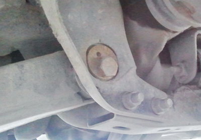

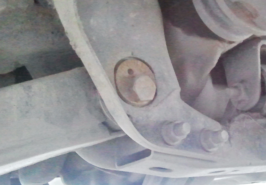

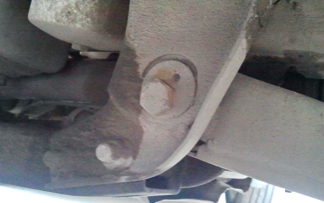

Прошу помощи в понимании, в чем же дело? Имею на машине развал с отрицательными показаниями: / \ левое-0.76, правое -0,87. Развал-схождение делал осенью, зиму отъездил на шипах, особо ничего не замечал. В апреле поменял резину на летнюю и сразу поехал в Астрахань. Туда, обратно и немного по области наездил около 6 тыс. км. За это время прилично съело внутреннюю сторону передних колес. На той неделе поменял правый подшипник и все шаровые и тут же поехал на сход-развал, а там говорят, что схождение в норме, а развал с указанными выше показаниями выправить не смогут, т.к. не хватит регулировки болтов. Ссылаются на то, что шаровые не родные и могут давать такие углы. Шаровые с Экзиста фирмы lynxauto вроде япы.. Им говорю, что резину сожрало с родными шаровыми, а они стоят на своем. Судя по фото вроде есть еще куда крутить, или я не прав? …

При регулировке можно пожертвовать кастором. Развал в приоритете
