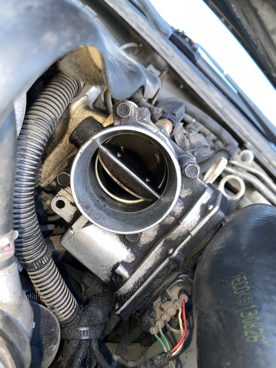

Уважаемые знатоки, согласно схеме, на корпусе дроссельной заслонки 4 болта, а согласно фактическим данным - 5. Внимание, вопрос.. для чего 5ое отверстие? (Если что - оно с резьбой и, судя по следу в него был вручен болт.)
Сообщения: 57297
Благодарил (а): 1020 раз
Поблагодарили: 4760 раз
Помогите информацией новичку! "вопрос-ответ"-III
Это которое слева внизу?

Сообщение vkonstova »
Именно.
Сообщения: 57297
Унификация. Честно не видел резьбы. Но вполне возможно на другом двигателе там крепится какой нибудь кронштейн

SNOOPER писал(а): Унификация. Честно не видел резьбы. Но вполне возможно на другом двигателе там крепится какой нибудь кронштейн
я по простоте душевной думал, что отсутствует 4ый болт корпуса. И купил его. Спустя 5 минут безуспешных попыток его вкрутить, понял, что обознался отверстием и это невозможно.🤣
По каталогам такой корпус применяется в различных двигателях модификациях Спорта, П4 и Л200. Все варианты было лень просматривать..
Самое главное обрести спокойствие, ввиду понимания, что отверстие пустует не про причине отсутствия в нем нужного болта.
