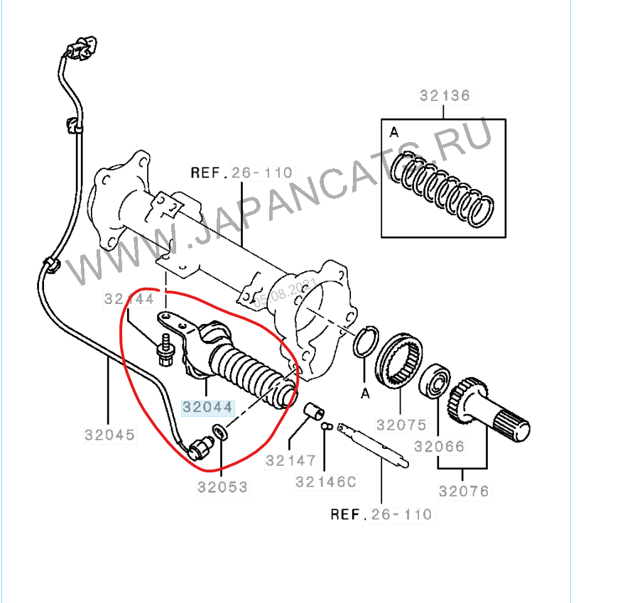

добрый день, подскажите у меня паджеро спорт 2 2008 года, Тайланд мотор 3,2 разбил весь актюатор, крышка сломана мембрана порвана ,хочу купить новый , подскажите знатоки каталожный номер детали, может кто продает?

dennikitin1 писал(а): добрый день, подскажите у меня паджеро спорт 2 2008 года, Тайланд мотор 3,2 разбил весь актюатор, крышка сломана мембрана порвана ,хочу купить новый , подскажите знатоки каталожный номер детали, может кто продает?
Если то что на картинке обведено то номер MR453711

Алекс, да то что обведено! Благодарствую!!!

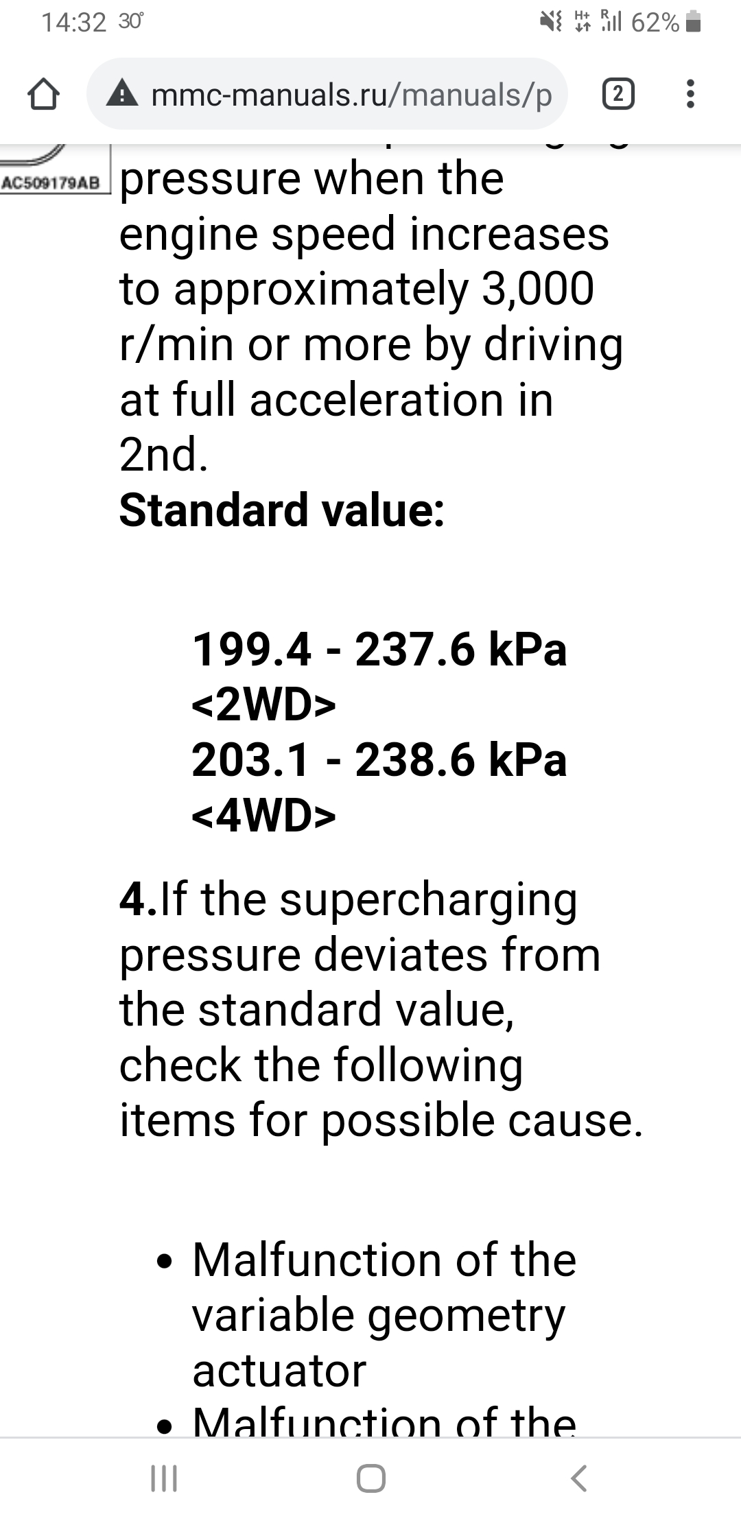

подскажите, бусты давления до 240 это значит мозги прошиты? вроде в стоке макс 220.

grade86 писал(а): подскажите, бусты давления до 240 это значит мозги прошиты? вроде в стоке макс 220.
