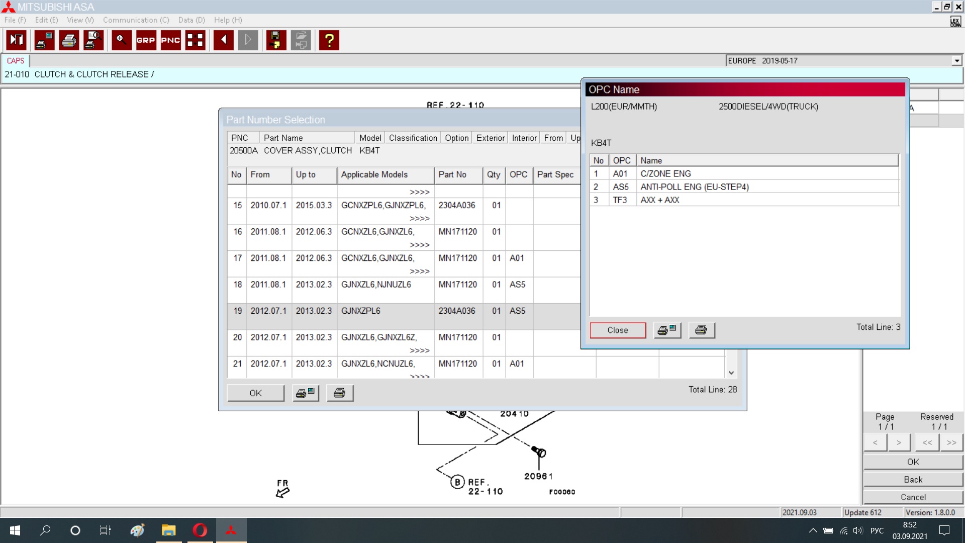

Mr.ToSsh писал(а): На NMPS и на L200 того же поколения корзины сцепы одинаковые?
Нет.
На спорта - 2304А036
На люську - MN171120
На спорта только 036.
А вот на Люсю обе. )

Ну о чем и речь. На спорта люськиных номерков в заменах не числится.

Я так думаю, дело в силе пружины из за большей мощности двигателя. )

SNOOPER писал(а): дело в силе пружины
Да так и есть наверно. Внешних отличий во всяком случае не обнаружено)

Т.е. делаем вывод, что на спорта встанет, но долго не проживет...

Как бы, да.
