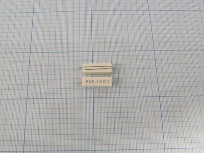

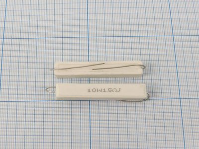

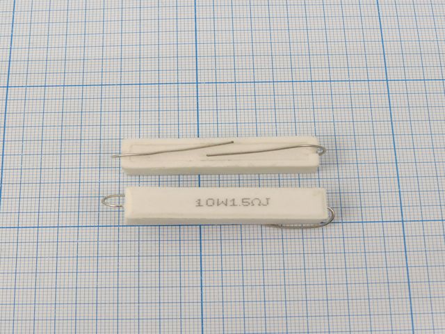

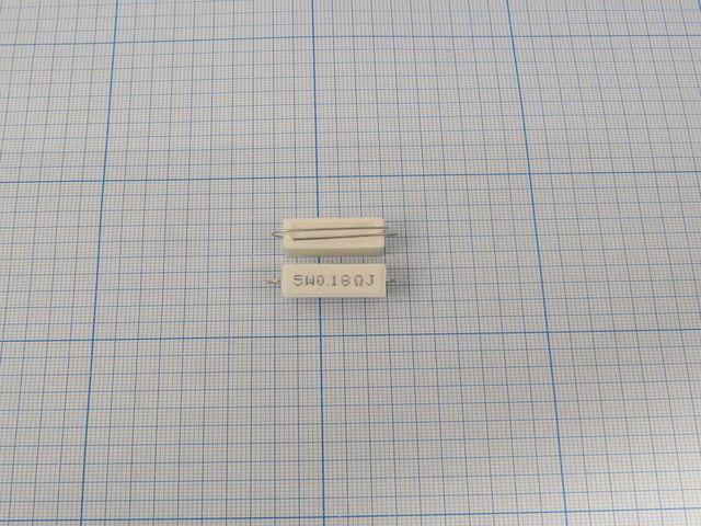

haro писал(а):Есть вопрос по работе светодиодных поворотников
Машина 2013MY, LED поворотники 7W вызывают учащенное моргание.
...что-то не так в подсчетах?
Респект Лехе Светлому за мудрую мысль. Теперь уже почти год на Pajero и на Lancer стоят резисторы в ETACS и все ОК. До этого был, скорее Калашников, а не поворотник.
По-теме конкретно. Припаяйте вместо этой "перемычки" (на самом деле это такой штатный резистор) два 5-ваттных резистора номиналом по 4,7 Ом в параллель на заднюю сторону платы ETACS (на лицевую не влезет). На выходе будет 2 Ом и 10 ватт мощности. И можно больше не париться. 10-ваттный большой по размеру (на фото почувствуйте разницу), не влезет, вообще, никуда. Один 5-ваттный будет греться сильно, если аварийку (макс. нагрузка) включить, хотя бы, на 5 минут. Проверено и испытано.
Удачи и успехов!

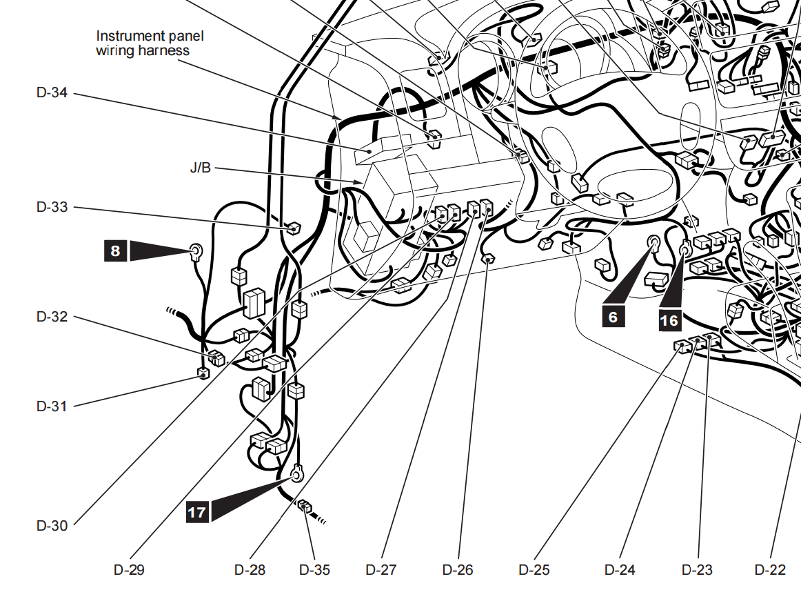

Подскажите мне такую вот вещицу! Есть у нас на паджеро4 заглушки вместо тумблеров.
Для каких опций они кто знает?
Я тут заказал еще один тумблер под доп. свет, и выясняется что к этим заглушкам даже проводка подведена.
вот например под кнопку таких же туманок есть разъем один в один как на туманки, только две полочки по зеркальному разные и нет шестого проводочка на нем. ну, полочку ту я ножичком срезал и разъем встал как родной.
У второй заглушки разъем совсем другой и кажется там уже всего 4 проводочка.
На что же они идут эти дополнительные разъемы на заглушках? Кто знает?

Denya писал(а):всех с наступившим новым годом, друзья!
Один авто свет. А второй вроде как для парковочных датчиков. По фото смотрел других салонов.

ну, где же вы, умные форумчане, знающе схемы в паджерике :(
ведь если есть провода, то они ж куда то идут от этих разъемов Возжможно не придется тянуть лишние :(

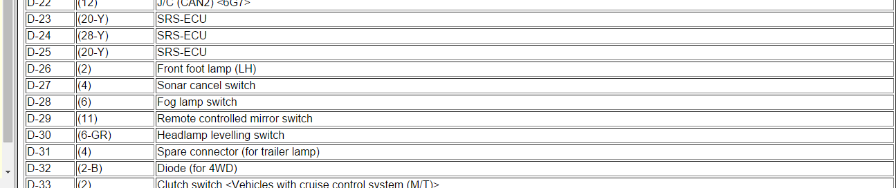

Denya писал(а):если есть провода, то они ж куда то идут от этих разъемов Возжможно не придется тянуть лишние :(
Привет !
Одна заглушка для ручной регулировки угла наклона фар (у кого нет автоматики)
Вторая - для включения-выключения сонаров (у кого нет камеры заднего хода)
Разъемы с D-27 по D-30.
Все ИМХО, схемы прилагаю, на точность не претендую :))

Имей в виду, эти схемы от 2013 модельного года, для более ранних годов могут немного отличаться.

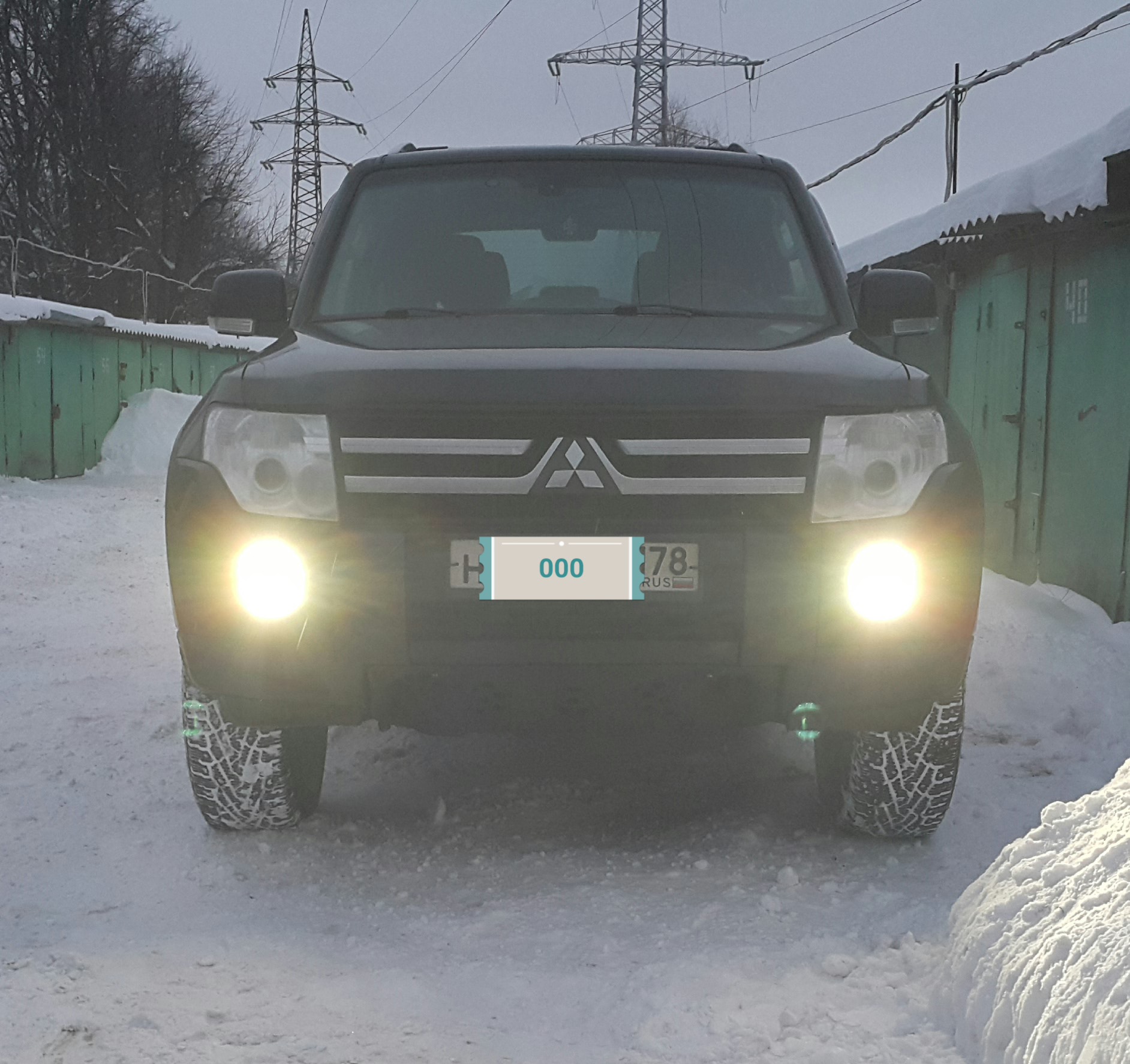

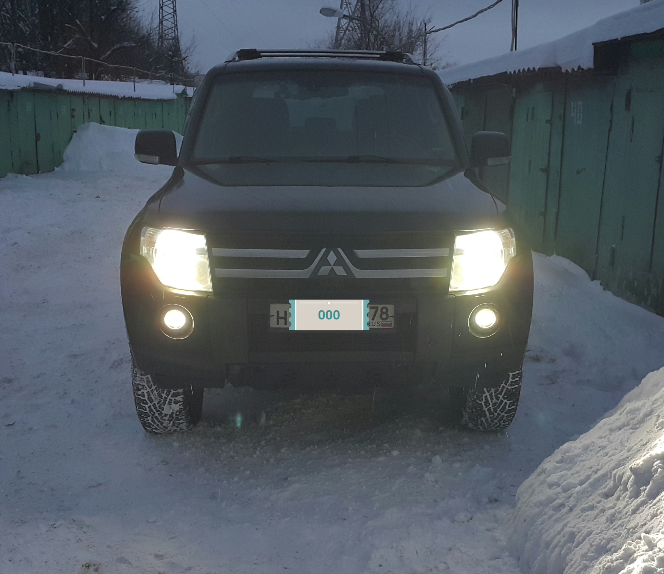

В выходные ставлю osram ledfog pl с дхо. Потом выложу фото как выглядит
HNZ
Сообщения: 197
Зарегистрирован: 30 авг 2009, 19:26
Двигатель:: 1KD FTV
Мой автомобиль(и):: TLC Prado 120
Откуда: Москва, ЮЗАО
Re: Светодиодные лампы для автомобиля.
Сообщение HNZ »
Поставил. Впечатления положительные! Думал будут синевой отдавать, но в итоге теплый приятный свет, это при дхо. При птф свет чисто белый, яркость слабее чем от н9 ламп на 65вт.
Первое фото птф, второе дхо
