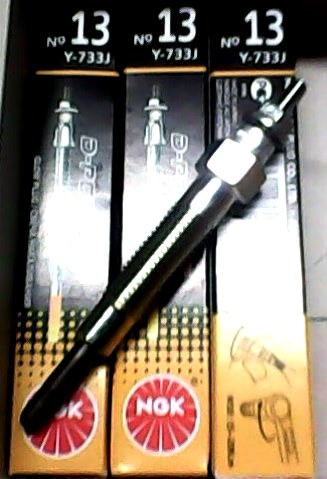

вот тоже свечами затарился.
ходят слухи,что ориги керамические должны быть.
а эти у меня с правильными цифирками,НО не керамические вроде! с виду железное всё.
ставить мне их или продавану вернуть?
ЗЫ: по 800 р\шт обошлись.

Re: 4D56 Оно, конечно электрика. Но дизельная. Свечи.
Ставь
У меня именно такие были с завода, и я поставил такие же.
