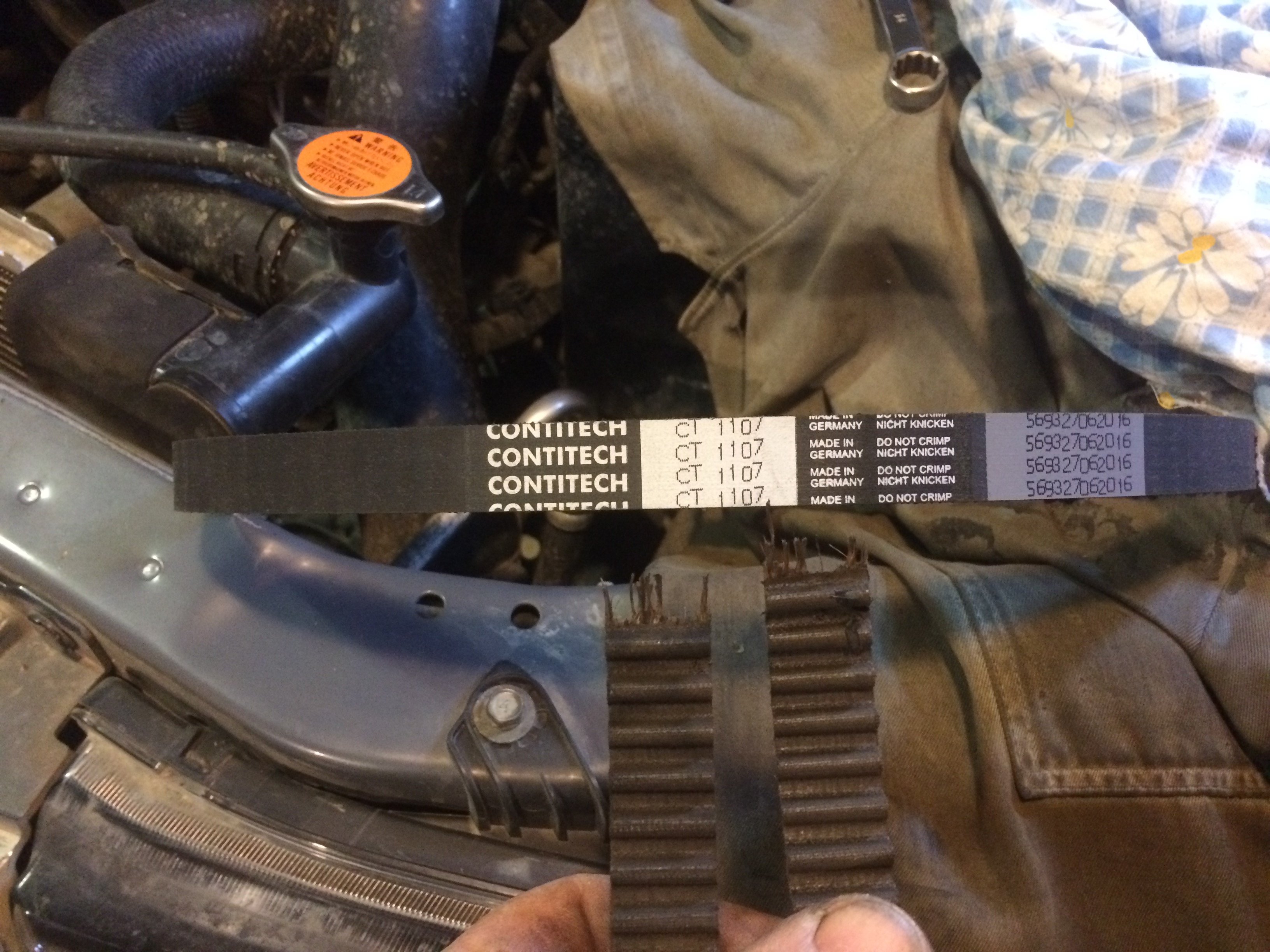

Л-200-120тысяч, первый раз менял ремни ГРМ на 64 тысячах.Наступил 2й раз. Разобрал и .... ремню балансиров кирдык,лопнул самка собаки.За неделю до этого появилась вибрация на рычаге не раздатки, а АКПП, списал на смятую о хороший камень и кучу грязи под защитой, но когда менял масло в АКПП все вымыл выправил,а ни чего не поменялось.Ремень я смотрел раза два за эти 56 тысяч,всё было в норме,я даже про него не думал. На трех Паджерах с 56движками первый раз такая хрень. Ремень распредвала в норме,даже трещины не критичные. Ремни стояли Контитех,длинный маде Италия, маленький маде Германия. Лежали припасенные в том же виде. Опять Италия и Германия.Ролики поставил с первого захода,я уже писал,набил туда смазки и всё. Натяжник ремня балансиров даже не трогал,он в идеале ни люфта ни шума.В остальных роликах (были SKF) как обычно небольшой люфт и недостаток смазки. Чей то я теперь очкую, больше 50 тысяч ездить без замены опасно. По сравнению со старыми 56 движками думаю дело еще в очень быстром наборе оборотов и соответственно резкой нагрузке на балансирный ремень, крутится то он намного быстрее основного. Снять совсем, очучения от работы двигателя неприятные.

Поменял сегодня ремни ГРМ и БВ , три ролика и натЯжитель , болт коленвала . Пробег 57200, режим эксплуатации "лайт ", летом море , пляж песок. Ремень ГРМ без нареканий , ремень БВ - перед КАЖДЫМ зубом трещина , подтягивал на 42000км . Сальники живые . Один ролик с шумом, один с "перекатом". Ремни Гейтс в упаковке Повер Грипп , ролики NTN, болт оригинал . Следующая проверка через 30 000км.
Спасибо форумчанам за помощь в подборе расходников .
