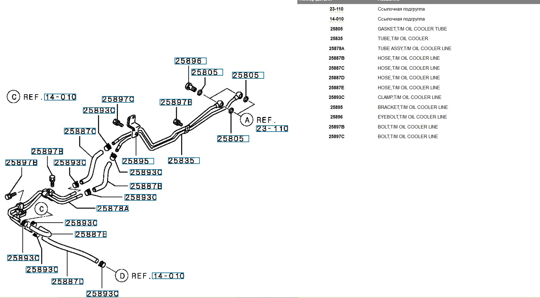

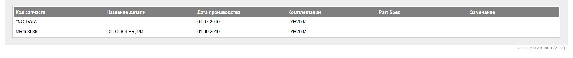

Например тут: http://www.catcar.info/mitsubishi/Lebed писал(а):Опа! А я и не знал)))) Ето, напр., какие?))) По реколлу тоже есть страница на одном сайте. Как, работает?)))
По моему вин коду выдает вот такую схему охлаждения АКПП Радиатора там не наблюдается.
правда на второй вкладке есть вариант схемы с радиатором. При пробивке номера радиатора по схеме где он есть тоже всплывает два варианта :

Re: Температура в АКПП, оборуд-ой дополнительным радиатором.
И что?))) Есть там напр., четверка с движком 3500?))) И ляпы, в т.ч. и в известном Экзисте, при желании найдешьAdB0kaT писал(а):Например тут: http://www.catcar.info/mitsubishi/ ...Lebed писал(а):Опа! А я и не знал)))) Ето, напр., какие?))) По реколлу тоже есть страница на одном сайте. Как, работает?)))
Ляпы могут быть везде в т.ч. в оригинальных каталогах. Главное, что комплектация LYHVL6Z (Раша) с некоторых пор идет по схеме без радиатора АКПП. То есть такой вариант предусмотрен оригинальным каталогом. Или вы считаете что онлайн каталоги сами придумали схему без радиатора АКПП ?)
Вот ты упрямый))) Зайди на МУТ 013 года
Как было, так и осталось- 2 схемы)))
При переиздании мута про новшества для раши могли и забыть. не самый главный рынок сбыта для митсу, да и хавает все что дадут. Как то так. Оригинальные каталоги обновляются более оперативно. Если по нему вин код бьется, значит свежий.Lebed писал(а):Вот ты упрямый))) Зайди на МУТ 013 годаКак было, так и осталось- 2 схемы)))
