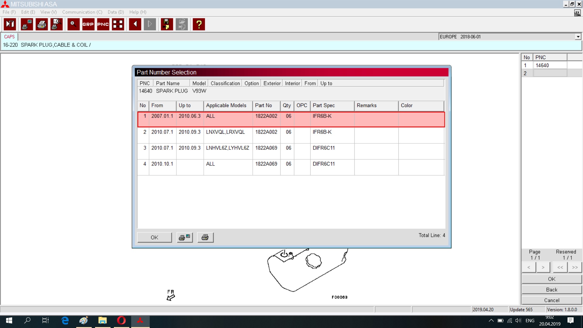

12.По поводу свечей: Так как у Вас автомобиль арабской сборки, то по ВИН бьются совершенно другие свечи, под другой климат и топливо. На Ваш автомобиль Паджеро 4 3.0 были подобраны и установлены свечи по каталожному номеру для европейского рынка абсолютно правильно! В заказ-наряде в наименовании из программы было прописано, что это свечи от PIV/PIII 3.8 Свеча зажигания. Свечи стопроцентно от мотора Вашего автомобиля, и наш технический директор лично проверял зазоры. Поэтому зачем Вы меняли их еще раз - непонятно... В данном вопросе Вас действительно развели на деньги, только точно не мы.
Подведем итог: по ремонту Вашего автомобиля действительно было несколько значительных "косяков" со стороны нашего техцентра. Но и многие Ваши обвинения абсолютно беспочвенны. По поводу обвинений в кражах или каких-либо разводах: чтобы избежать этих самых разводов и со стороны сотрудников, и со стороны клиентов, в нашем техцентре установлено видеонаблюдение в клиентской комнате и в рем.зоне, а также ведется запись всех телефонных разговоров.

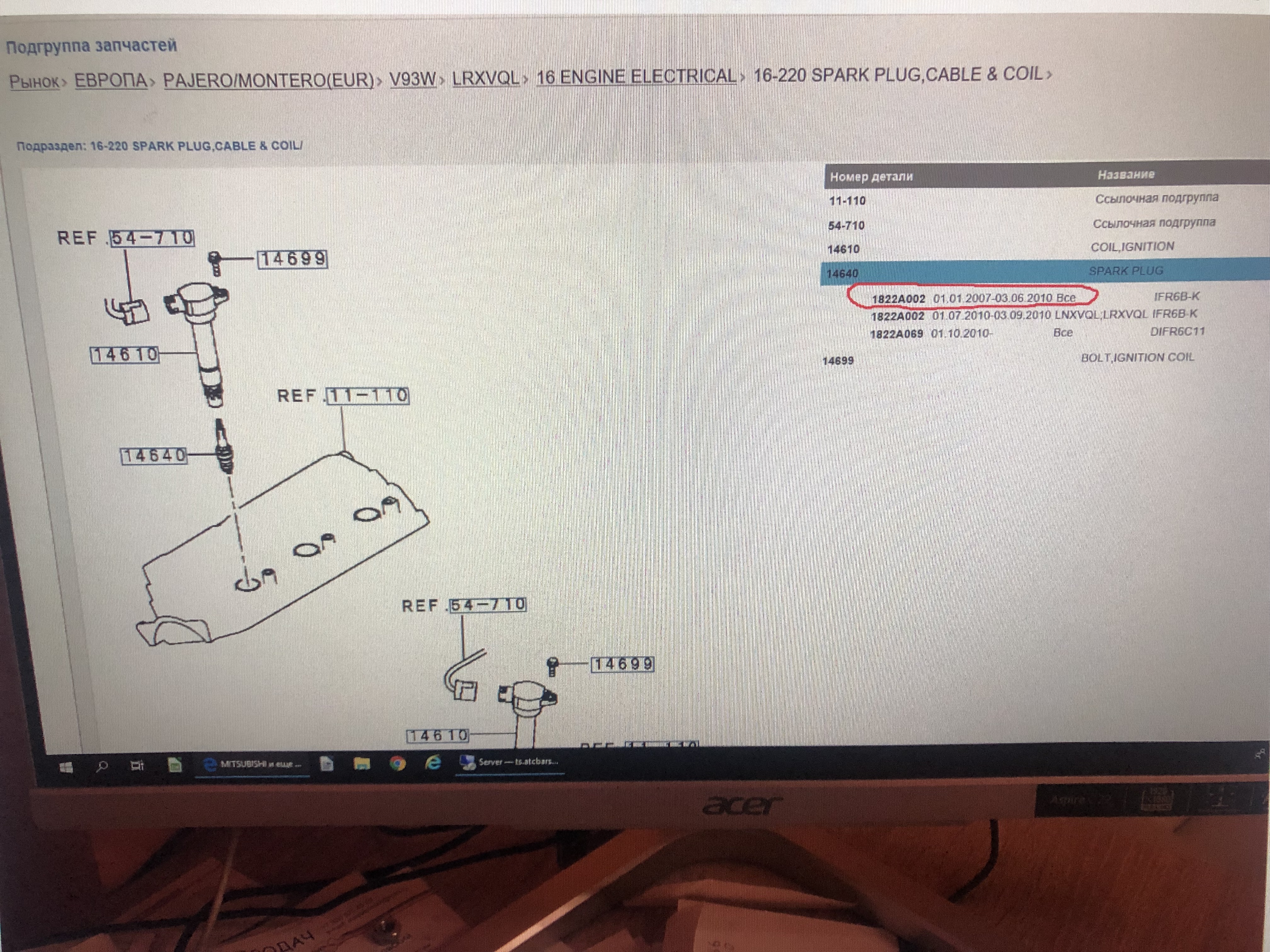

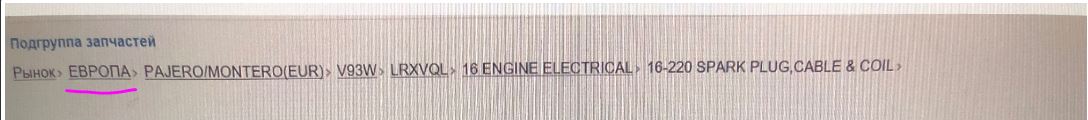

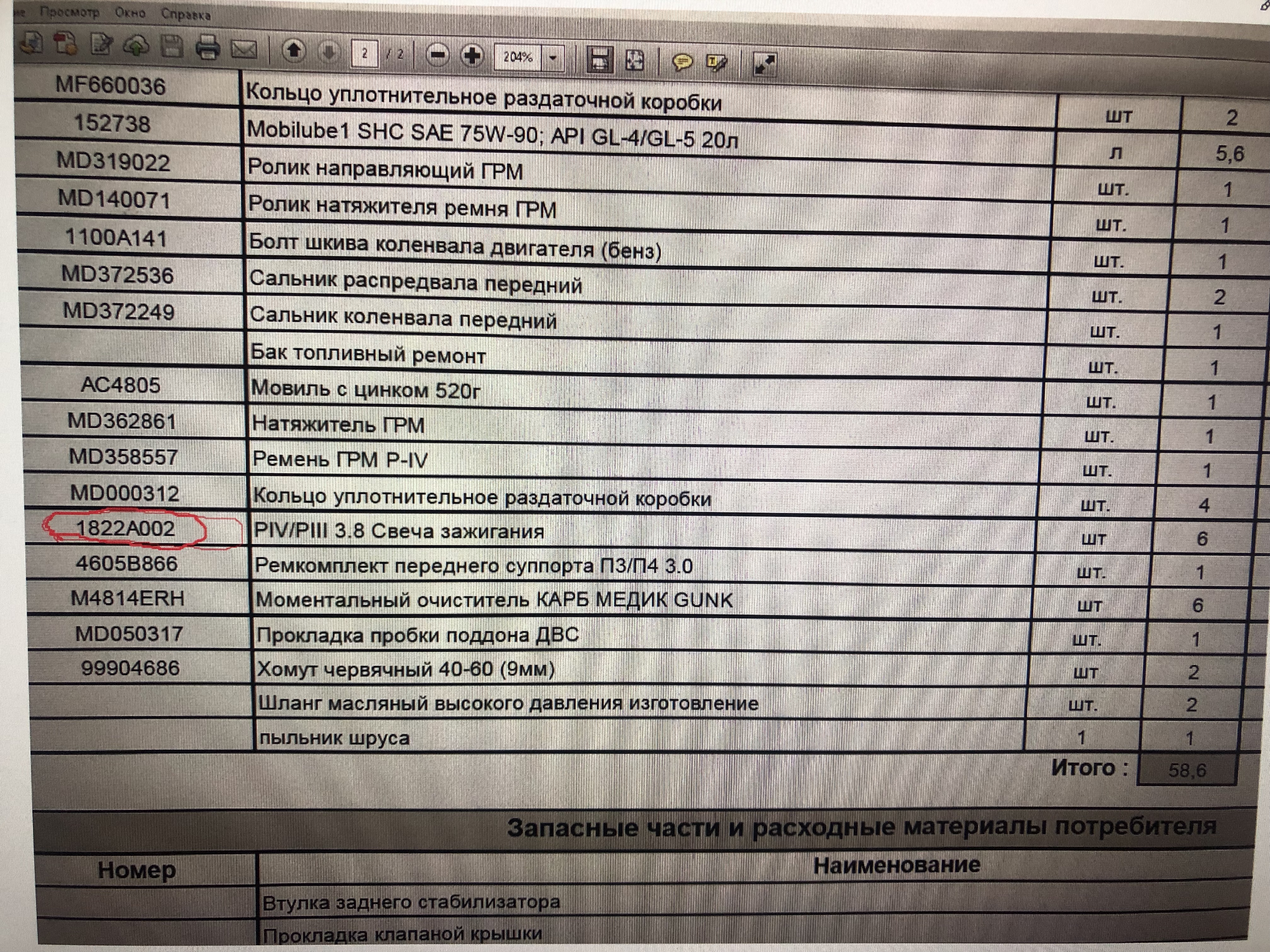

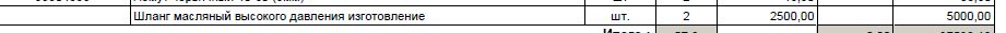

Прилагаем фото из заказ-наряда и онлайн каталога

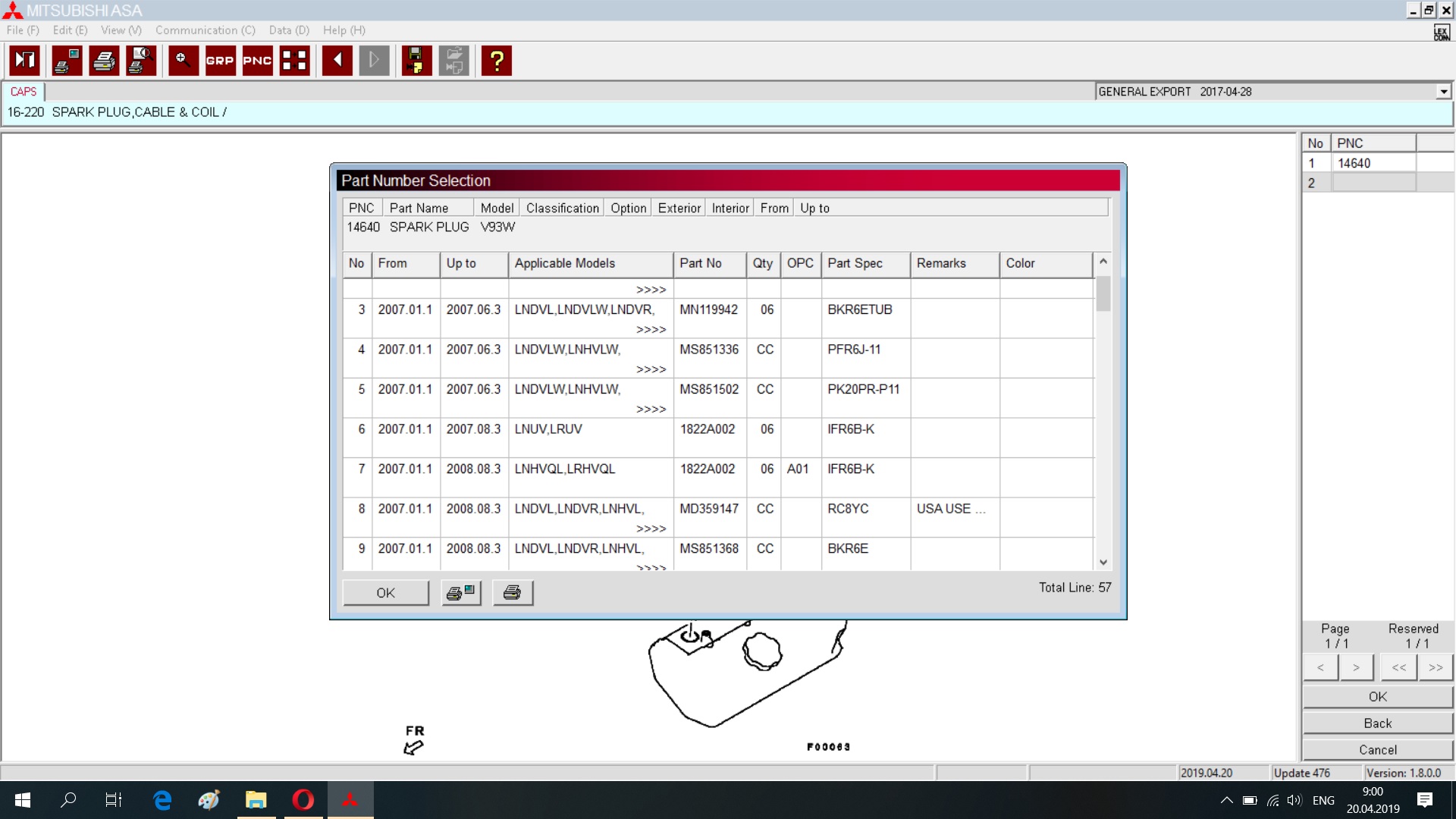

Начнем с email. Дмитрий, Вы написали, что мои письма о косяках якобы попали в спам. А вот это мое письмо порядочного клиента и человека (по предварительному з/н) не попало в спам, не? УДИВИТЕЛЬНО!!!!!
Добрый вечер.
Не увидел в зч того самого пластикового пыльника фебест, а так все похоже.
С уважением,
Антон
Или надо было вас прокинуть на 3+тыр? Типа с волками жить - по волчьи выть? Большая калькуляция, что-то забыли вписать - да и хорошо мне...
Рекомендация форумчанам - при заезде в Барс снимайте свой бензобак на видео. Мне такая дикая мысль в голову не пришла, к сожалению...
Стоимость диагностики 1000р., я скину реквизиты.
А Вы забыли написать про не прикрученную защиту.
По каталогу на оба мотора, ЕВРОПА и АРАБ бьются ОДИНАКОВЫЕ свечи PFR6J-11. Так зачем Вы пишете откровенную чушь про другой климат??? Проверьте мою двойку-европейца, ВИН у Вас есть. В очередной раз доказали, что познания Барса в моторах = 0!
Незакрепленный акб - признано.
Отсутствие бензина - признано.
Не закрывающаяся машина - пропущено=признано.
Течь бака - НАГЛАЯ ЛОЖЬ со стороны Барса.
Грязные пороги в масле. Ну, вкусовщина. Я считаю, что 2 кг земли на паласе = не обтрясли, Барс считает, что = обтрясли.
Отсутствие диагностики не запускающегося двигателя за 5 дней - не признано, но конструктивного ответа нет. Ждем.
Рулевые и дым - возмещение стоимости.
Кол-во сигнализаций - дискутируется. Готов предоставить фото всех "блоков".
Кронштейн защиты - признано.
Защита - пропущено = признано.
Сальник заднего моста - дискутируется. ИМХО косяк бесспорный, аргументы приведены.
Свечи - Барс несет откровенную чушь про климат.
Господа, а не проще было порешать вопросы без срача на форуме? Вот оно вам надо было...
Добрый вечер.
С уважением,
Антон
ОК.димкин + Алёнка писал(а): ↑19 апр 2019, 20:57 2. О том, что нужен новый аккумулятор Вас действительно не предупредили заранее, признаем. Аккумулятор Optima, который Вы в итоге привезли наш автомеханик не закрепил, целиком и полностью признаем свою вину по данному вопросу.
Наглая ложь. Течи бака не было. Да, бак был замятый и ржавоватый, но он не тек. Вам реально не стыдно это писать???димкин + Алёнка писал(а): ↑19 апр 2019, 20:57 3. На счет бензина: на Вашем автомобиле была течь топливного бака,
Ок, засчитанодимкин + Алёнка писал(а): ↑19 апр 2019, 20:57 но видимо этого было недостаточно, чтобы Вы смогли доехать до ближайшей АЗС.
Не обтрясли и облили маслом.димкин + Алёнка писал(а): ↑19 апр 2019, 20:57 5. На счет порогов: положить их в Паджеро2 было Ваше пожелание, которое мы исполнили. Пороги сняли и "обтрясли", насколько это было возможно.
Заменили нормальный оригинал на какой-то левый шланг. Просто так, к проблеме запуска он не имел никакого отношения.димкин + Алёнка писал(а): ↑19 апр 2019, 20:57 6. Треснутый шланг с подсосом воздуха на впуск Вам заменили совершенно бесплатно, поэтому никакого финансового ущерба Вы в данном вопросе не понесли. Дымогенератора, к сожалению, у нас нет, если Вам удалось диагностировать Вашу проблему с помощью этого оборудования быстрее, готовы Вам вернуть полную стоимость за данную диагностику.
Интересный ответ в 3-м лице:) Укажите пожалуйста метод диагностики. На мотор-тестере проблема была выявлена за 30 минут. Несостоятельность идеи о подсосе воздуха - за 10 минут. Барс проблему не нашел за 5 дней. Зачем вы беретесь за моторы, если ничего в них не понимаете? Ну и как-бэ не надо мне рассказывать сказки о прекрасно заводящемся в Барсе моторе. Мы находимся примерно на одной долготе и широте, влияние климата и высоты над уровнем моря исключено. Расстояние от "точки запуска" до "точки не запуска" ~3км. Неисправность не плавающая, а абсолютно стабильная. Может быть механик перед глушением на ночь газовал до отсечки? Фокусы разные есть, мне они не интересны. На квалифицированном мотор-сервисе проблема оперативно найдена и устранена.димкин + Алёнка писал(а): ↑19 апр 2019, 20:57 7. На счет того, что машина стояла и с ней ничего не делали: Это не так. Вашей машиной регулярно занимались и диагностировали. Но поскольку, автомобиль не заводился без газа только "на холодную", после всех манипуляций, его много раз выгоняли на улицу и давали ему полностью остыть. Так как прогретый автомобиль заводился идеально, без всяких проблем, в чем Дмитрий убеждался каждый раз лично сам.
Ваш механик забыл _слишком_ многое. Новые поставьте клиентам, а мне возместите пожалуйста по стоимости автоланса.димкин + Алёнка писал(а): ↑19 апр 2019, 20:57 8. На счет Ваших рулевых тяг: это полностью наша ошибка, что мы не положили Ваши б/у рулевые тяги в автомобиль. За это также приносим извинения. Но Ваша версия, что эти тяги ездят на чьем-то автомобиле абсолютно не верна! Мы никогда не занимались воровством и подобными унизительными вещами! Тем более мы никогда не рекомендуем клиентам установку б/у запчастей. Да, наш автомеханик забыл их положить, но они так и остались лежать в нашем сервисе и лежат по сей день! Чтобы Вы не думали, что мы хотим Вам "подсунуть" чужие тяги в худшем состоянии, мы уже купили новые тяги на Ваш автомобиль и отдадим их при первой возможности!
И у меня не было бы вопросов к этой стоимости, если бы не остальные косяки и общее отвратительное отношение ко мне и автомобилю. Формально удалено - 1 гидравлика, 1 обычная, 1 спутник. Все, 3 "сигнализации". Сиренка с батарейкой, доводчик стекол и замок капота сигнализациями не являются, а больше там ничего не было. Или за удаление концевика капота тоже 3000р, как за сигнализацию? Да, весь набор в коробке был показан профессиональным установщикам сигнализаций. 4-х блоков там НЕТ. Гидравлика и 2 блока.димкин + Алёнка писал(а): ↑19 апр 2019, 20:57 9. По поводу количества сигнализаций Вы не правы, тем более при выдаче автомобиля Вам все объяснили: удалено было 4 блока сигнализации, а также гидравлическая блокировка тормозов, удаление которой было посчитано, как пятая сигнализация, хотя ее удаление заняло более трех часов и с учетом сложности должно было стоить гораздо дороже... И в заказ-наряде стоит следующая работа "Сингализация демонтаж (все)" и цена из расчёта потраченного времени на эту процедуру. Все демонтированные блоки сигнализаций были отданы Вам лично.
Засчитано! И знаете что? Вот это раздолбайство ценой 100р. и заставило меня написать обо всем остальном.димкин + Алёнка писал(а): ↑19 апр 2019, 20:57 10. Кронштейн 3-го листа защиты действительно не сняли, опять-таки наша 100% вина.
Нет, спасибо. Ваша "экспертиза" не интересует меня от слова "совсем". Если по валу и/или сальнику был износ, следовало сообщить мне об этом, я бы дал согласие на смежные работы по замене сальника при снятом приводе. Раз не сообщили, значит износа не было и косяк Барса 100%. Сальник + замена = ~3000р.димкин + Алёнка писал(а): ↑19 апр 2019, 20:57 11. По поводу течи из-под сальника: для решения этого вопроса, нам необходимо осмотреть автомобиль. Предлагаем сделать это в Вашем присутствии, нам скрывать нечего. Если наш механик действительно повредил сальник при установке, мы признаем это гарантийным случаем и заменим его бесплатно.
В данном креативе Вы забыли, что я 8 лет ездил на точно таком же моторе (ЕВРОПА), и прекрасно знаю, какие в нем свечи.димкин + Алёнка писал(а): ↑19 апр 2019, 20:57 12.По поводу свечей: Так как у Вас автомобиль арабской сборки, то по ВИН бьются совершенно другие свечи, под другой климат и топливо. На Ваш автомобиль Паджеро 4 3.0 были подобраны и установлены свечи по каталожному номеру для европейского рынка абсолютно правильно! В заказ-наряде в наименовании из программы было прописано, что это свечи от PIV/PIII 3.8 Свеча зажигания. Свечи стопроцентно от мотора Вашего автомобиля, и наш технический директор лично проверял зазоры. Поэтому зачем Вы меняли их еще раз - непонятно... В данном вопросе Вас действительно развели на деньги, только точно не мы.
Да, давайте подведем итог.димкин + Алёнка писал(а): ↑19 апр 2019, 20:57 Подведем итог: по ремонту Вашего автомобиля действительно было несколько значительных "косяков" со стороны нашего техцентра. Но и многие Ваши обвинения абсолютно беспочвенны.

Возможно, я говорю про свои моторы.
Вам не кажется, что если приходит клиент и просит поставить оригинал, нужно открыть ASA, вбить VIN, и поставить оригинал? Судя по правильным картинкам так и есть, пользуетесь ASA. И у клиента не возникнет никаких вопросов.
А теперь смотрим картинку Дмитрия. Каким образом он вообще попал в этот каталог? Барс не пользуется VIN и ASA при подборе запчастей? Похоже, что так... В результате установлены з/ч, которые не бьются по VIN автомобиля. А виноват в этом конечно клиент

Решил проверить, не поставили ли еще каких запчастей от 3.8
Обнаружил интересный факт - в работах есть замена помпы, но помпы нет в з/ч.
Вот сижу, думаю, меняли помпу или нет
Вопрос, собственно, к Барсу...

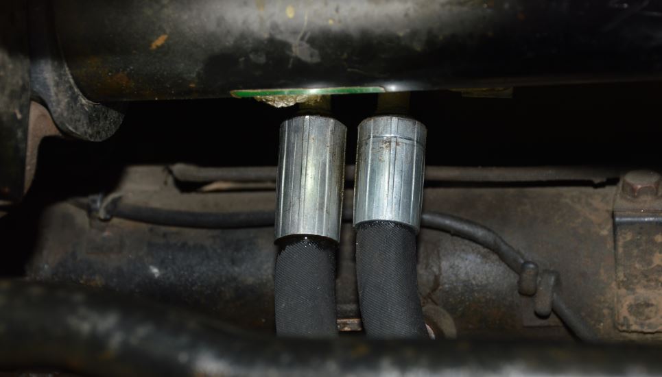

Излишне резкие комментарии удалены. Что не отменяет бракованных шлангов
