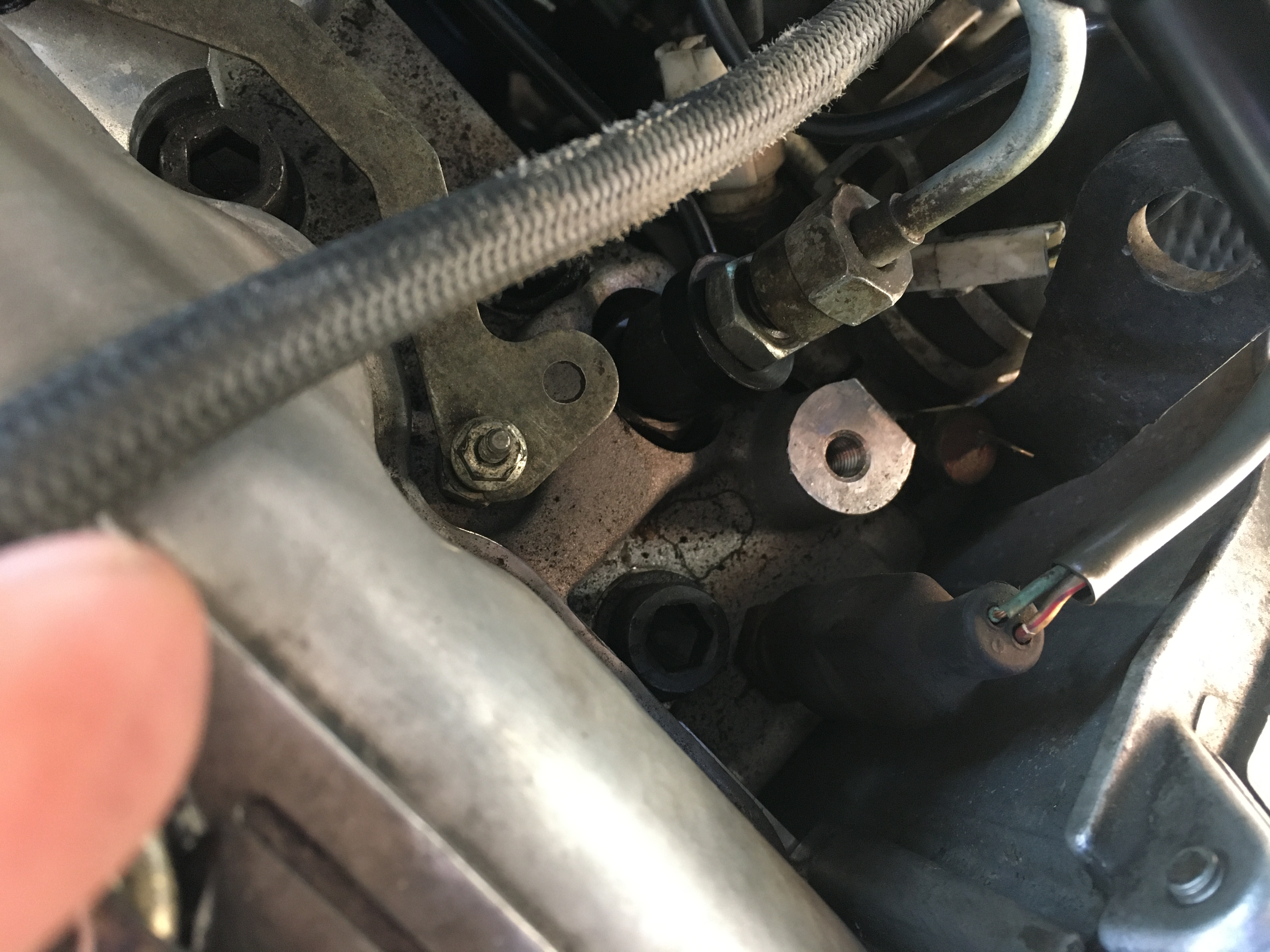

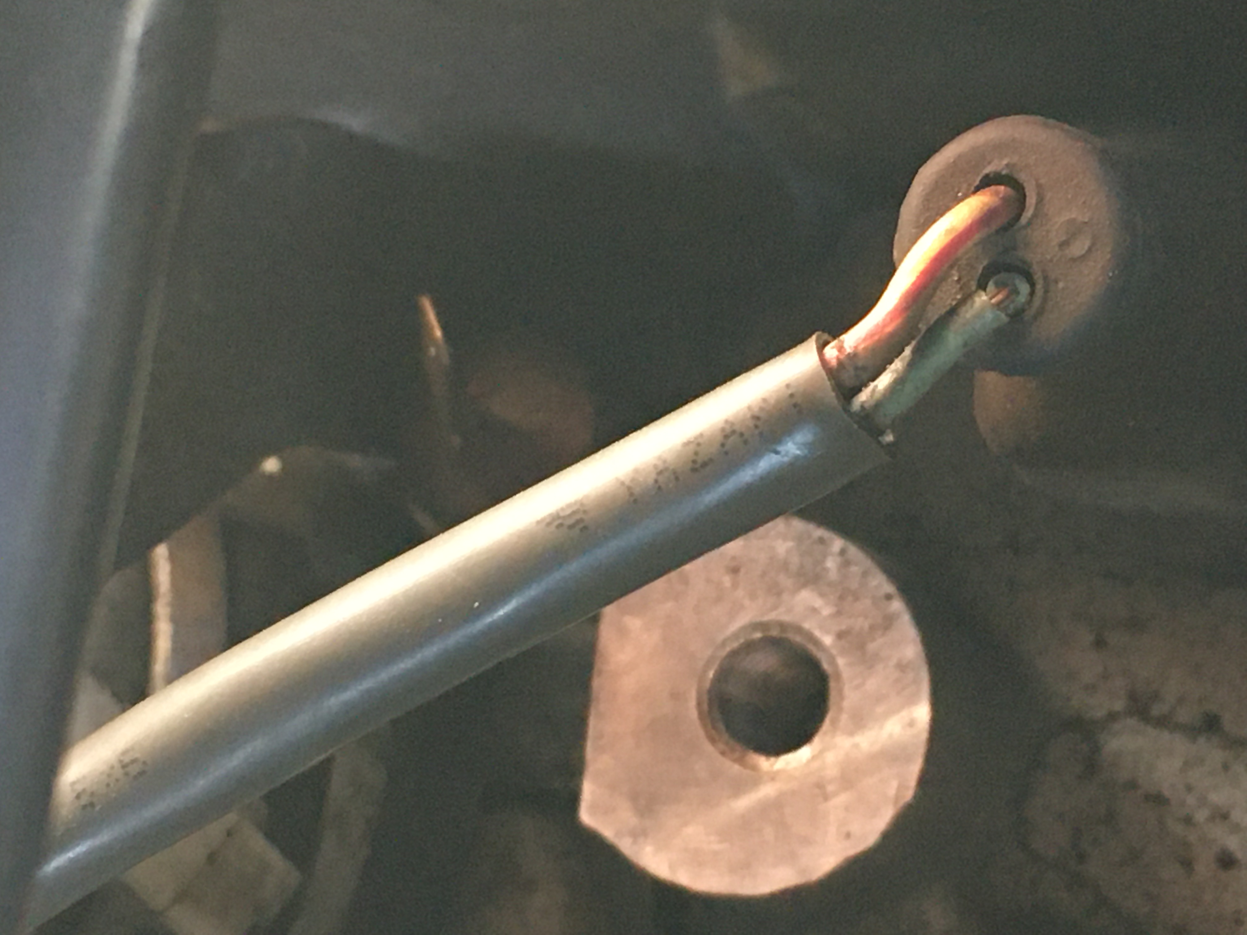

Неофит писал(а): Виктор161 писал(а): ↑
температурного датчика включения кондиционера одно контактный
Диаметр резьбовой части?
Под какую торцевую головку?
Добраться до датчика надо снимать кулер ,на фото один с 2 проводами второй снята фишка с одним проводом
Отметил красным на последнем фото

SNOOPER писал(а): Диаметр резьбовой части?
Нет на первом спорте таких выключателей.
Нашел инфу где то на форуме ,постоянно крутится вентилятор кондея ,снимаю с этого датчика провод перестаёт работать

Виктор161 писал(а): Добраться до датчика надо снимать кулер
Совершенно верно - надо сдвигать кулер. Подобный датчик у себя выкручивал свечной головкой,не насаживая плотно,- чуть наживив,т.к. мешает торчащий вверх контакт.
После замены датчика,стал включаться кондиционер. Датчик помогли подобрать по фото и диаметру резьбы с размером торцевой головки.

Неофит писал(а): Добраться до датчика надо снимать кулер
Я так понимаю ,если выкрутить датчик ,потечёт жидкость охлаждения ?

Виктор161 писал(а): потечёт жидкость охлаждения ?
У меня на П1 датчик на одном уровне с двухконтактным - датчиком темп.ОЖ. Поэтому при выкручивании антифриз не вытекал. У Вас,судя по фото,он ниже - скорее всего сколько-то ОЖ вытечет. Или предварительно поставить таз под машиной или сливать с блока какое-то количество ОЖ.
