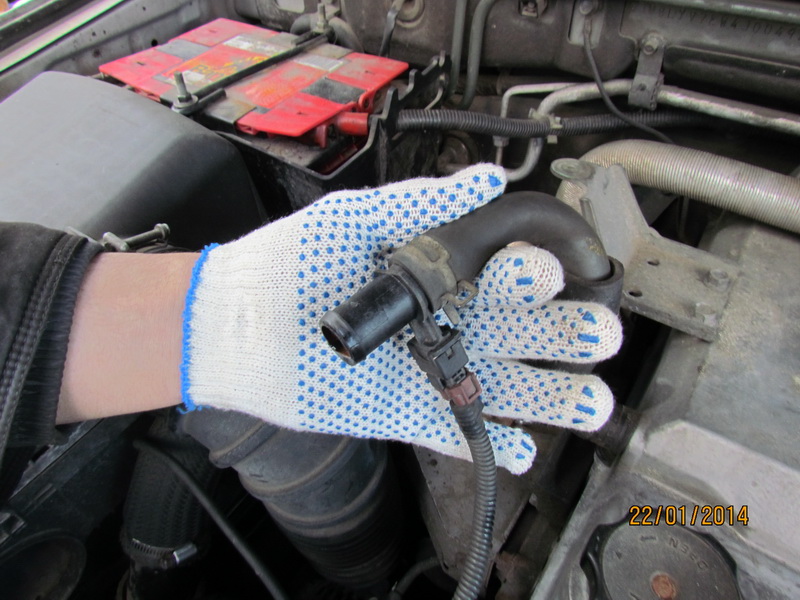

бандажный подогреватель НОМАКОН
Это реклама или проверено электроникой?:)

Мне только рекламным бизнесом не хватало заняться.
Проверено, и не только электроникой. Штатный подогреватель в 8 случаях их 10 "мертвый". Его нужно реанимировать/менять, но, встроенный датчик разряжения отключать, а управление выводить на панель приборов через выключатель/реле. При срабатывании датчика в фильтре, включается еще и подогреватель сапуна...

На трешке есть подогреватель сапуна?
Ну тогда мне двойка за незнание материальной части.

Извиняюсь, конечно, но можно по подробней, что это за подогреватель сапуна и где он стоит?

Неужели в Яндексе забанили? )))гидро писал(а):Извиняюсь, конечно, но можно по подробней, что это за подогреватель сапуна и где он стоит?

Двойка, и не сомневайсяMacar_4x4 писал(а):На трешке есть подогреватель сапуна?![]()
Ставили одно время, потом перестали, по крайней мере те что в России отключают.

а у меня эта штука отключена! я то всю голову сломал куда ведёт эта фишка)))Dizel Man писал(а):На трешке есть подогреватель сапуна?

SNOOPER писал(а):Во, даже парадные рукавицы надел
