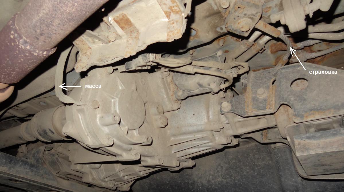

Не понятно тогда почему щелкает спереди. И еще обнаружил оторванную "косичку" массы на раздатку с кузова - подскажите номерок ее.

наверное имеется ввиду не "косичка массы", а страховочный тросс на случай срыва раздатки на бездоре.Павел Сергеевич писал(а):И еще обнаружил оторванную "косичку" массы на раздатку с кузова - подскажите номерок ее.

Да нет, там вроде и масса и трос есть

Это именно масса. По электросхемам.hc2hunter писал(а):наверное имеется ввиду не "косичка массы", а страховочный тросс на случай срыва раздатки на бездоре.Павел Сергеевич писал(а):И еще обнаружил оторванную "косичку" массы на раздатку с кузова - подскажите номерок ее.

Не я все понимаю, но зачем её номер, ценник у неё будет явно не гуманный, проще в автозапчастей тазов купить провод массы, отрезать сколько нужно, обжать и прикрутить, бюджет будет 300-400 рублей, оригинальная будет в районе 3000 рублей

MR173200Павел Сергеевич писал(а):И еще обнаружил оторванную "косичку" массы на раздатку с кузова - подскажите номерок ее.

За номерок спасибо! ОН! Почему то Экзист говорит что у меня ее нет, а она есть )))

Если косичка массы, то это точно маленькая и тоненькая. Нефиг ее заказывать, это бред. Сходи в любой магазин Жигулей и купи нужной длины рублей за 50.

Вы абсолютно правы, покупка оригинальной косички массы, не нужна. Подберу что ни будь от нашего автопрома. Возник вопрос т.к. не мог найти эту позицию в Экзисте, чисто из любопытства )))
Как мне показалось (могу и ошибаться) после обрыва этой массы стартер начал крутить более лениво. Так же было подозрение, что этот обрыв мог повлиять на работу датчиков раздатки т.к. они одноконтактные (т.е. берут массу с корпуса раздатки) но эта теория не подтвердилась.
