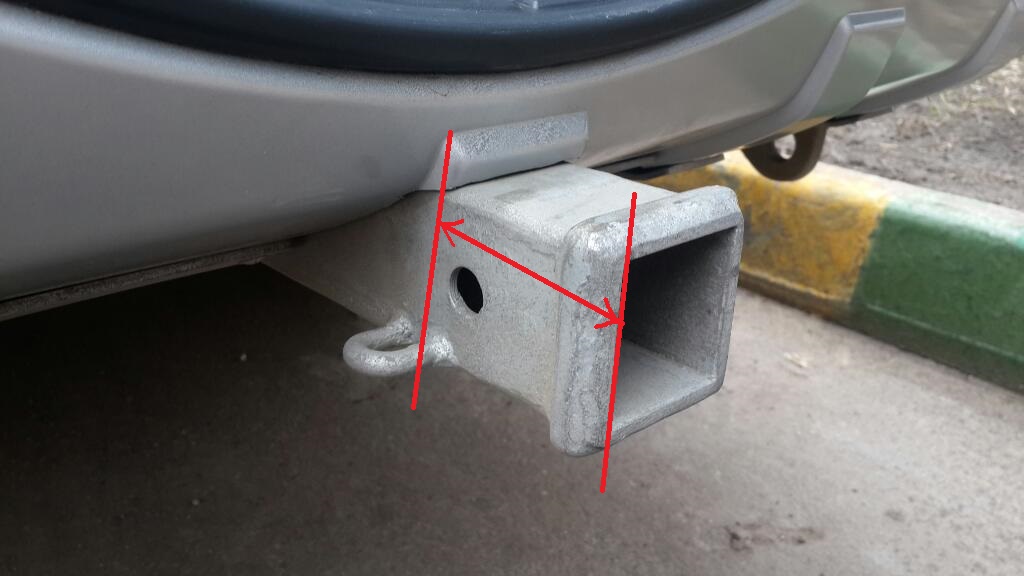

Парни, кто нибудь может померить это расстояние? На сколько выступает от юбки?

Garin. писал(а):Парни, кто нибудь может померить это расстояние? На сколько выступает от юбки?
Конкретно этот фаркоп делается штучно, на заказ. Можно задать любое значение.
Похоже это мой фаркопчик. Это расстояние 70 мм. (от края квадрата до выступа на бампере). Можно и глубже посадить, но палец будет не так удобно вставлять. Выше поднимать уже не получится, там под бампером усилитель.
