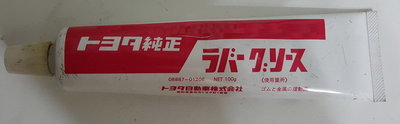

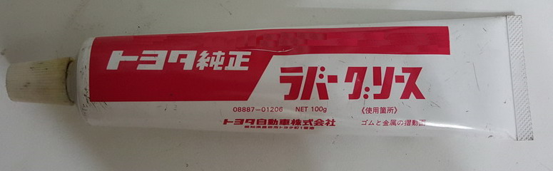

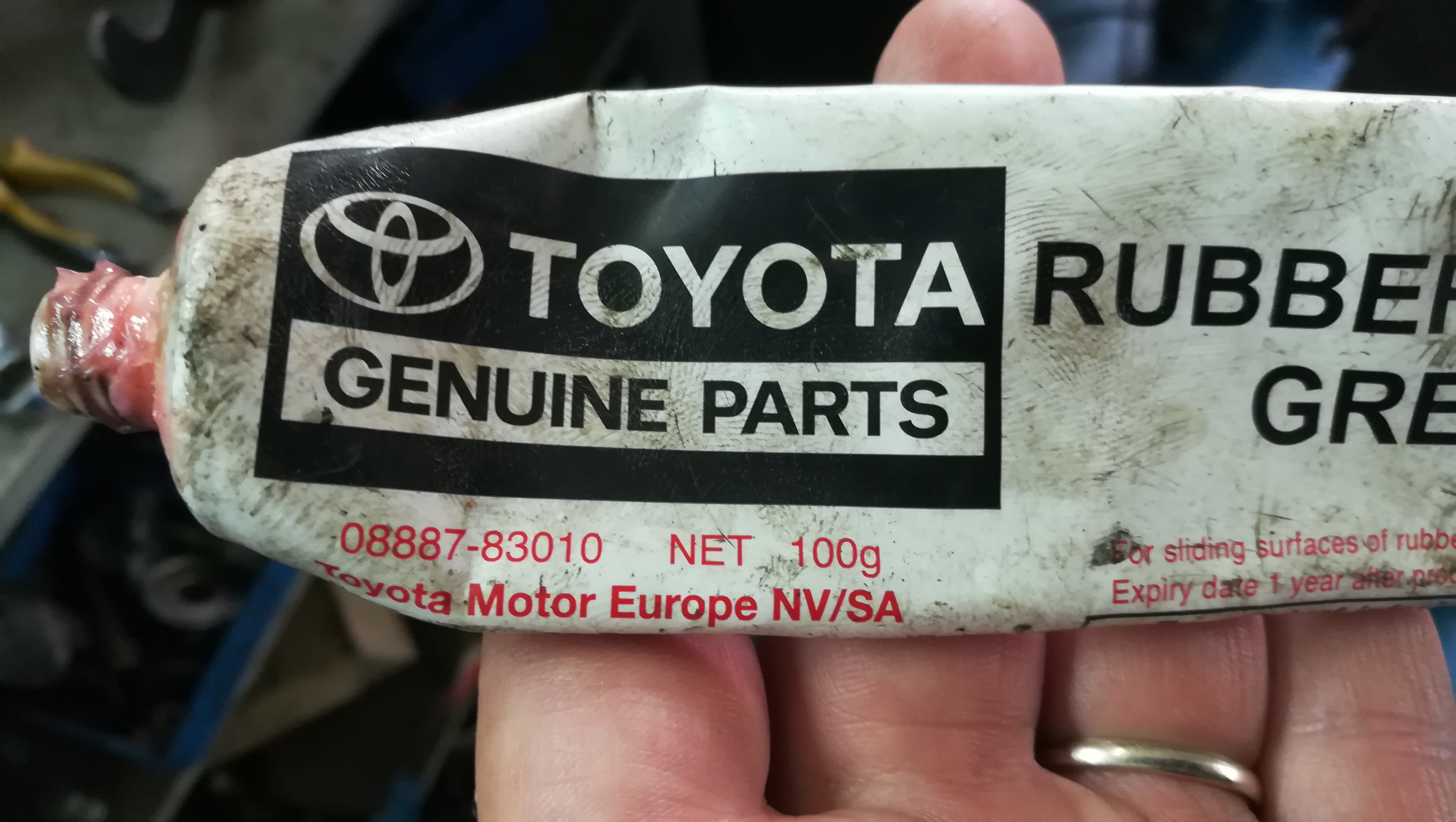

BabyHummer A-328 писал(а):Забыл сказать, что тормоза смазывать вот этой смазкой. Она не густеет от температуры и пр.условий эксплуатации, в отличие от большинства других смазок такого типа.
Или вот такой аналогичной, выпуск для Японии

Re: Обзор встречающихся неисправностей Pajero IV
Сообщение trassa »
BabyHummer A-328 писал(а): Номер три мазать ;-) Колодки и направляющие - медной.
Направляющие медной нельзя :*STOP*:
http://pajero4x4.ru/bbs/phpBB2/viewtopi ... a#p2455203

Корней писал(а):Ну вы там определитесь)
А лучше потереть потом ошибочные советы, а то народ намажет на свою голову.

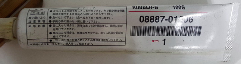

Определяться не чему.
Все то что я показал выше, это из каталога Тойоты.
Тюбик что я показал на фото, он мой, использую его с времен владения Камри

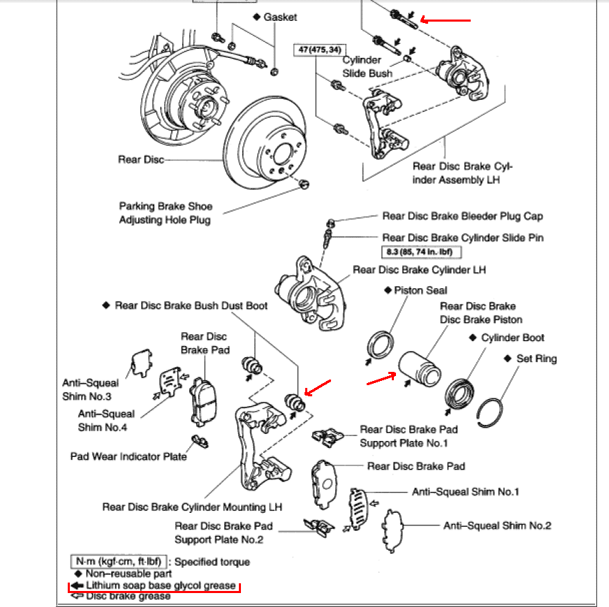

Зачем спорить?

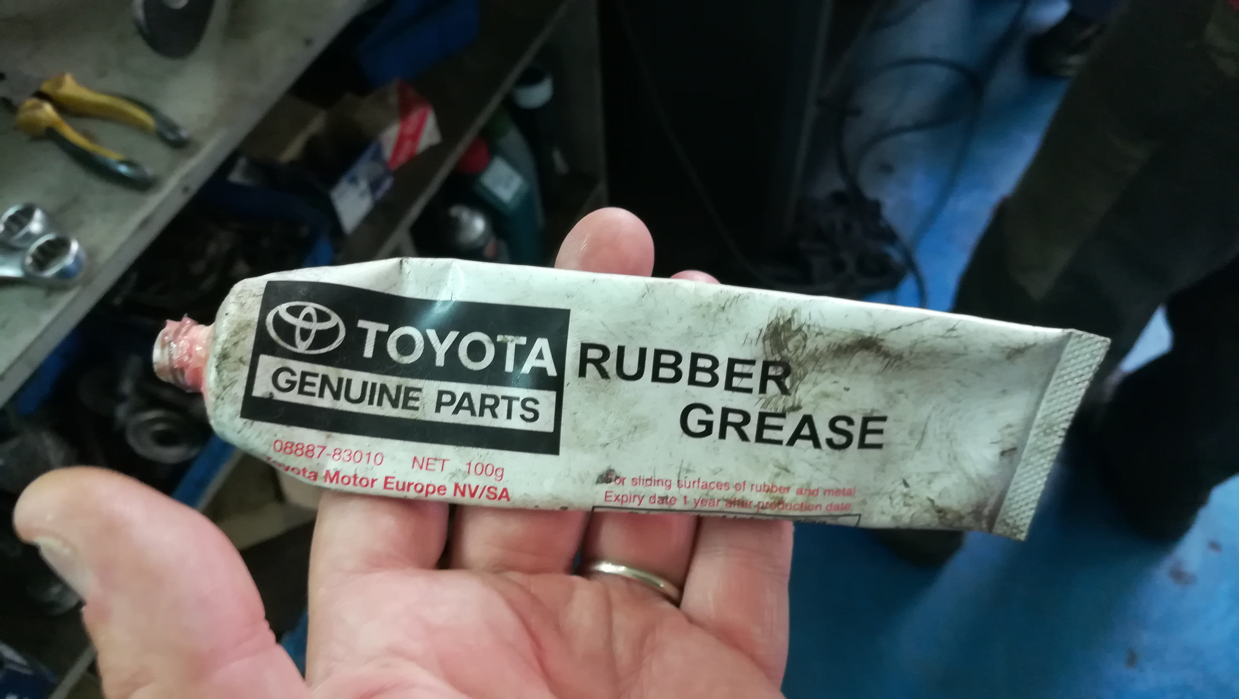

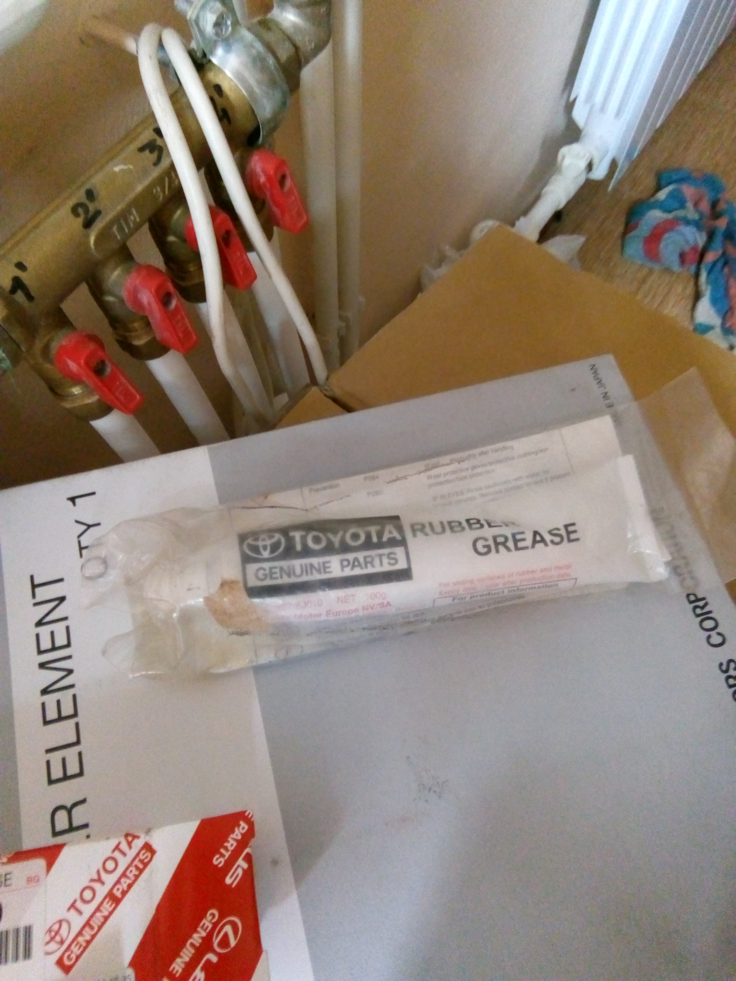

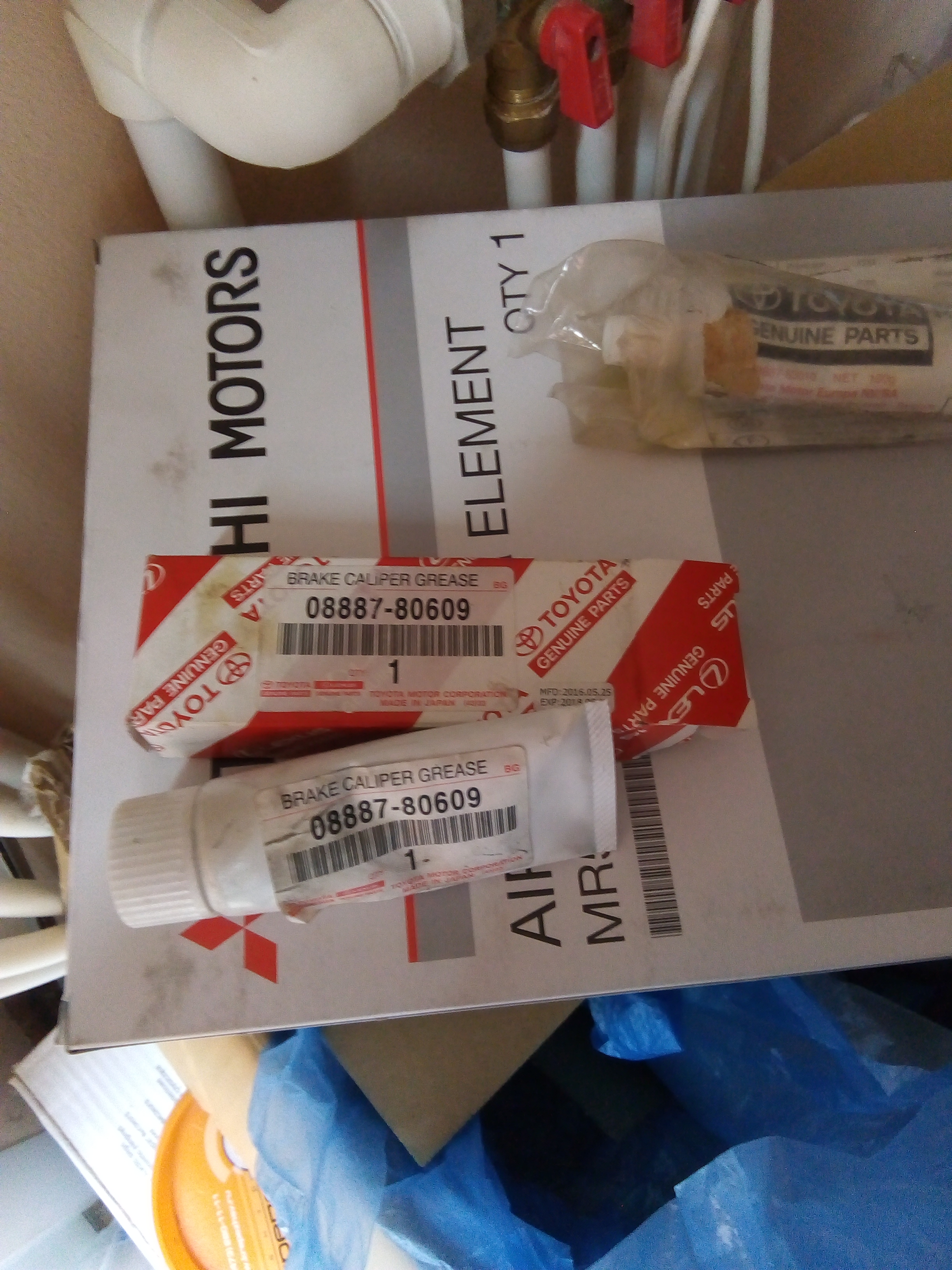

Согласно технологической карты обслуживания суппортов предоставленной Товарищем Lebed в точках отмеченных не заштрихованной стрелкой применяется вот эта смазка 08887-80609 (на верхнем фото)
В точкакх отмеченных заштрихованной стрелкой применяется вот эта смазка (на нижнем фото) номер заклеен этикетками, спешил, не стал обдирать.
Фото мои.

По холивару соскучились? Карта с оил форума, тема по смазкам д/тормозов имеется, различное вероисповедание не возбраняется)))
