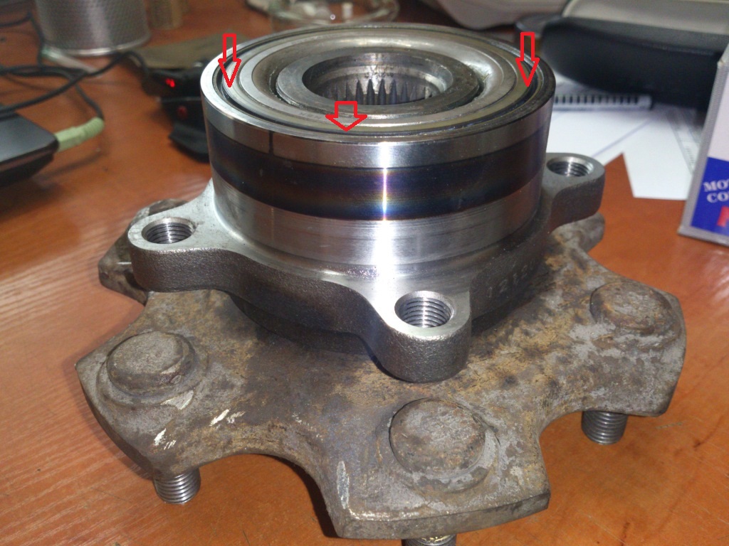

Ну зачем же так котегорично??! С внешней стороны можно смазки наложить. И без проблем. А там раскидает по всем плоскостям и радиусам

:=-O: Там же с двух сторон уплотнение.

ДМИТРИЙ 618 писал(а)::=-O: Там же с двух сторон уплотнение.
Ну и что? Всё равно раскидает и во вторую сторону. Главное поболе смазки нафигачить

В напрессованый на ступицу подшипник как нафигачить то?

Сняв пыльник (манжету) с видимой стороны подшипника

Вот наш подшипник в разрезе. Внутренняя полость одна на оба ряда роликов

Надо будет на старом потренироваться,ссыкотно уплотнение то колупать.

А уплотнение вроде отдельно и не поставляется

Не ломайте мозг, такие вещи меняются целиком.

Дык в том и соль- снять не повредив,смазки добавить и поставить.На обычных подшипниках с обрезиненным уплотнением-легко сымается.
На наших ступичных считал,что низзя.А HiTEX говорит мона...
