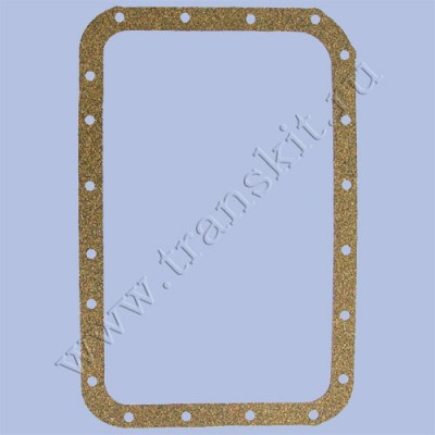

Есть мнение что с прокладкой надежнее и не надо ждать высыхания герметика. Заворачиваются четыре шпильки и по ним как по направляющим садится поддон с установленной прокладкой.
Мнение сильно уважаемого человека :*YES*:

Napic писал(а):Есть мнение что с прокладкой надежнее и не надо ждать высыхания герметика. Заворачиваются четыре шпильки и по ним как по направляющим садится поддон с установленной прокладкой.
Вот и мне +\- также объяснили на сервисе. :*CRAZY*:

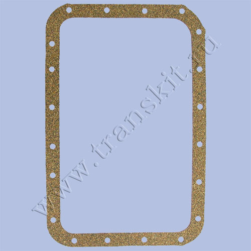

Вопрпос atservice - это та самая прокладка АКПП???? http://www.transkit.ru/?m=detail&d=03363
