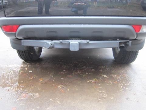

Добрый день. Нашел фото установленного фаркопа usa 127 Reese. Видно что где выхлопная труба сделан вырез. Так понимаю что это доработанный фаркоп?

Судя по картинкам на продаванских сайтах - продается именно в таком виде, с вырезом под выхлопную трубу.Афанасьевич писал(а):Так понимаю что это доработанный фаркоп?

Я бы просто выхлопуху подрезал.

Думаешь ослаблен он таким "окошком"?drozd272 писал(а):Я бы просто выхлопуху подрезал.

Re: Фаркоп на НМПС
Просто с дырой вид не очень,да и конечно ослаблен,трёх стенок нет.

Re: Фаркоп на НМПС
Вид-то хрен с ним. А что касается недостающих стенок, то там как бы швеллера кусок, не вырез в профиле

То есть получается как бы к профилю приварен кусок швеллера? Интересно на сколь прочна данная конструкция?Big_Monster писал(а):Вид-то хрен с ним. А что касается недостающих стенок, то там как бы швеллера кусок, не вырез в профиле
При установке данного фаркопа возможно сохранение штатного крюка для буксировки? Может кто подскажет?

Re: Фаркоп на НМПС
Фаркоп ставится ВМЕСТО буксировочной и такелажной проушин.Афанасьевич писал(а):При установке данного фаркопа возможно сохранение штатного крюка для буксировки? Может кто подскажет?
Поставил. Железка крепкая, тяжелая. Сделан качественно, все отверстия совпали.

Big_Monster, это же USA127? Где ставил и во сколько обошлось? Резать ничего не пришлось?
Смотрится зачетно!

Re: Фаркоп на НМПС
Он самый, ставил сам, резать ни чего не нужно. Для установки нужна яма или подъемник. Стоит 8500, в комплекте вставка с шаром и стопорный палец.plar писал(а):Big_Monster, это же USA127? Где ставил и во сколько обошлось? Резать ничего не пришлось?
