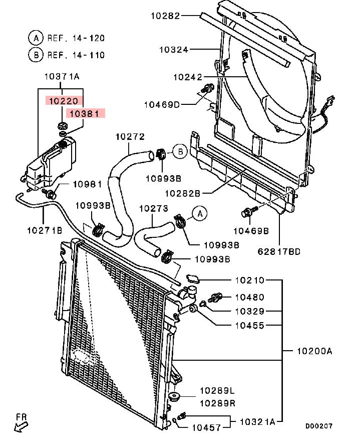

Подскажите пожалуйста номер запчасти на крышку от расширительного бачка системы охлаждения. Посеял блин я ее. Движок 4D56.

Эта?GhostBuster писал(а):Подскажите пожалуйста номер запчасти на крышку от расширительного бачка системы охлаждения. Посеял блин я ее. Движок 4D56.
Крышка: MN171164
Прокладка: MN171605

Спасибо а то мэнэгер экзиста мне пытался впарить пробку со второго паджерика. Повезло что не привез. Написал - НЕТ В НАЛИЧИИ. Еще бы они были в наличии.
