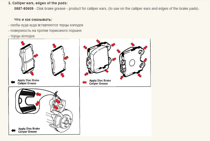

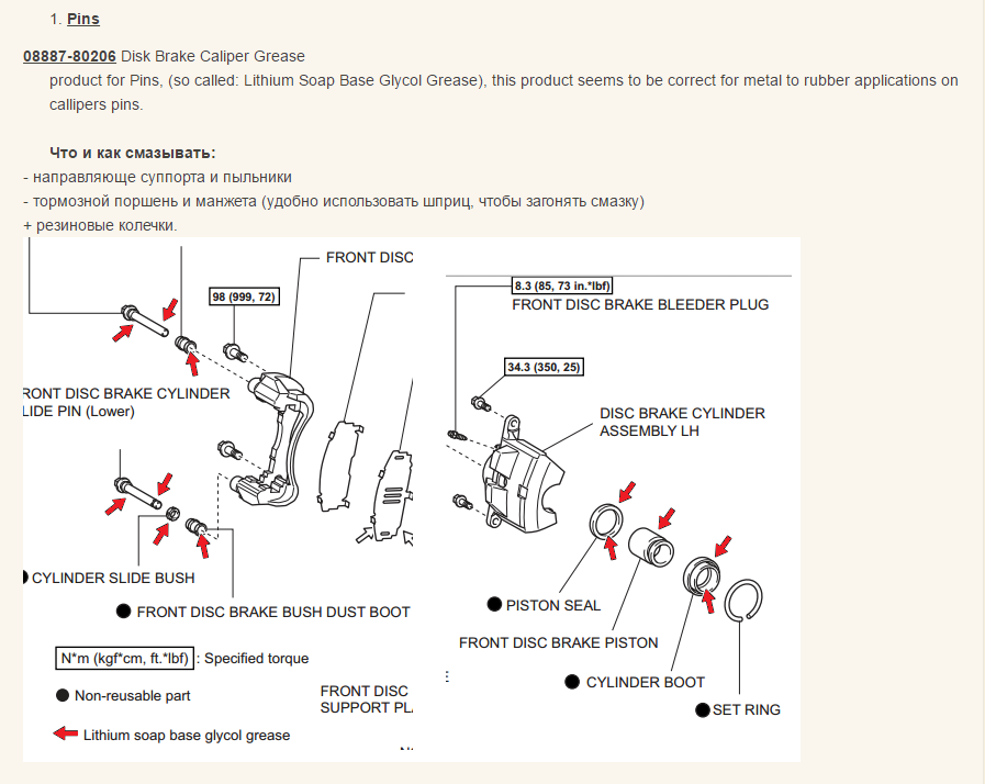

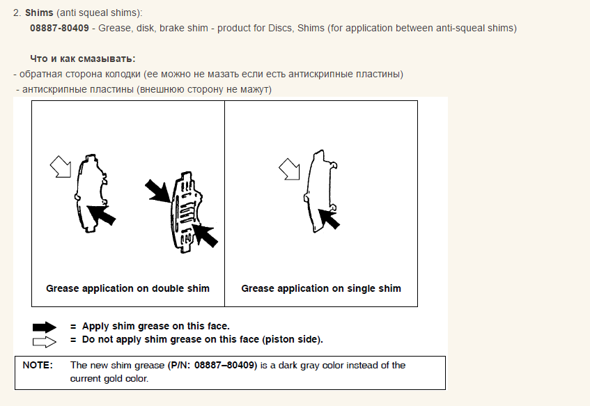

Все напутано по ссылкам на драйве2.
08887-01206 - направляющие суппорта и пыльники
- тормозной поршень и манжета + резиновые колечки.
08887-80609 (не для направляющих)
- скобы куда вставляются торцы колодок.
- поверхность на против тормозного поршня.
- торцы колодок.

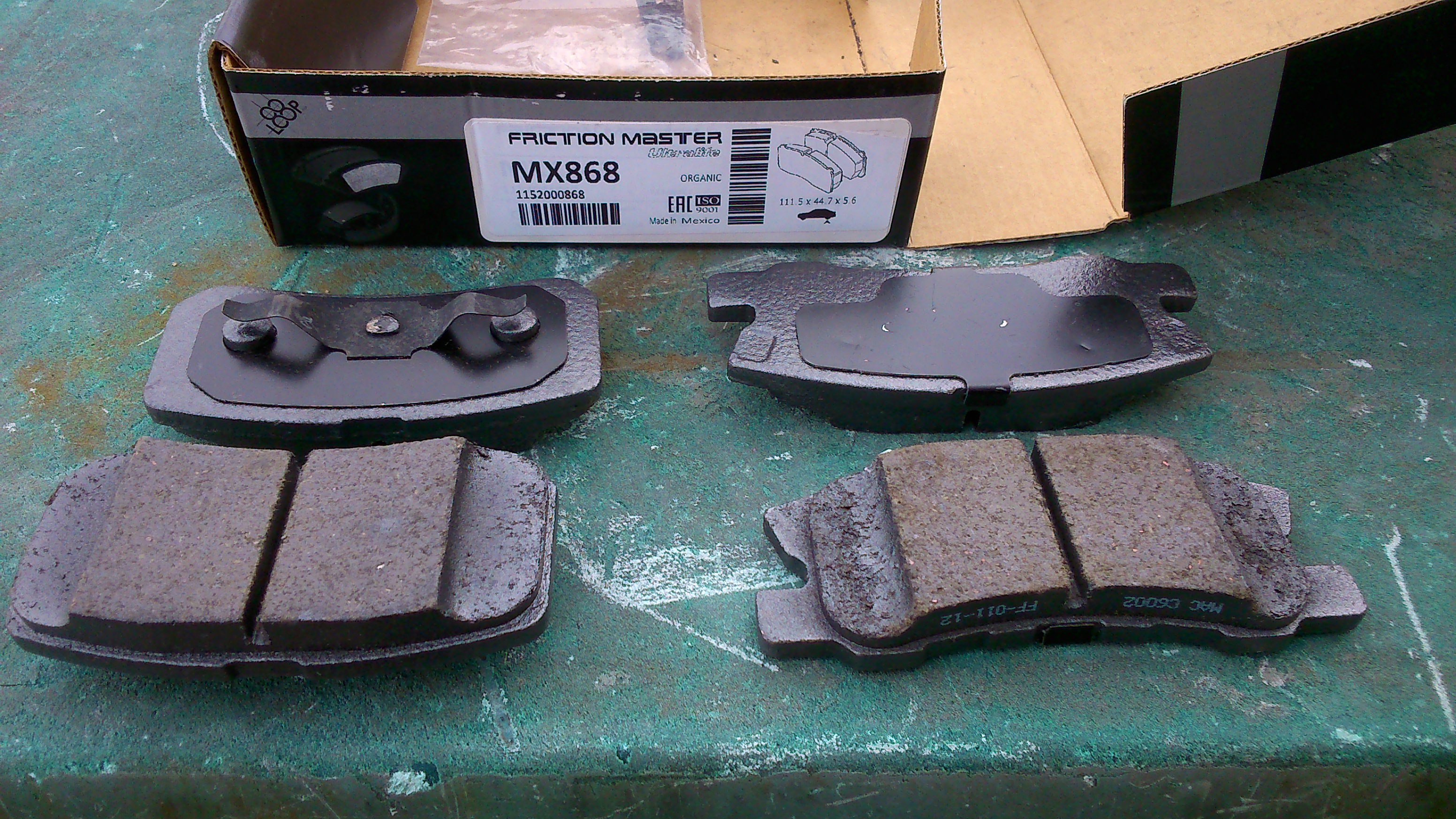

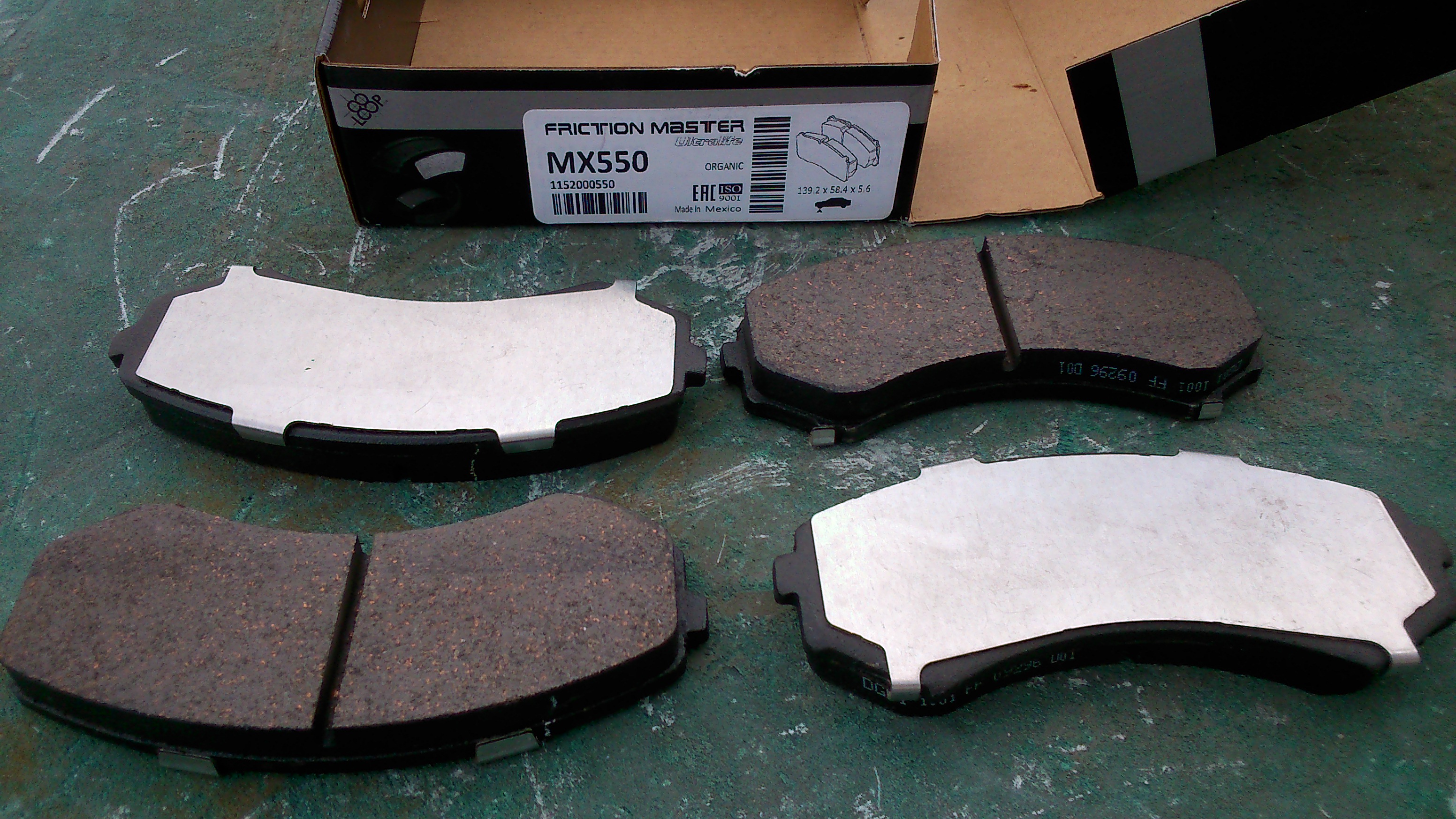

Получил колодки, задние немного шокировали своими выемками, раньше были просто небольшие скосы в стороны, появились сьемные противоскрипные пластины.
