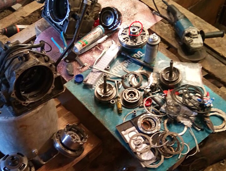

У меня когда пропала третья скорость вопрос решился заменой фторопластовых уплотнительных колечек.Правда пока коробка была холодная третья передача была а по мере прогрева пропадала а вот со второй пофигу холодная горячая пока машина на подъёмнике вторая есть ставишь на колёса пропадает

Цыган писал(а): 28 фев 2019, 19:59 У меня когда пропала третья скорость вопрос решился заменой фторопластовых уплотнительных колечек....
Что за фторопластовые уплотнительные колечки, где они расположены...?

На масляном насосе где красным помечено есть колечки фторопластовые вот их я и заменил и появилась третья

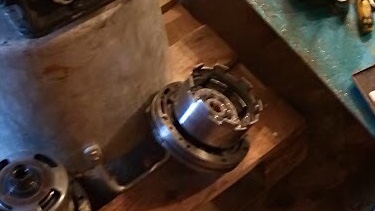

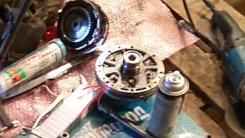

Если на насос одеть вот так пакет фрикционов и падовать сжатый воздух вот в это отверстие(отмечено красной стрелкой),вроде в это,если нет то методом тыка можно найти,пакет должен сжиматься если этого не происходит ищем причину смотрим все уплотнения резинкочки колечки

И таким Макаром собирая весь бутерброд в кучу подавая воздух в разные отверстия можно проверить остальные пакеты.
