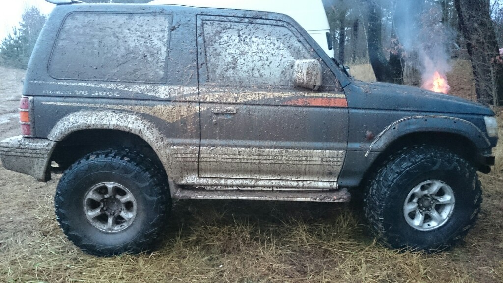

GT Radial Adventuro M/T
33\12.5\15

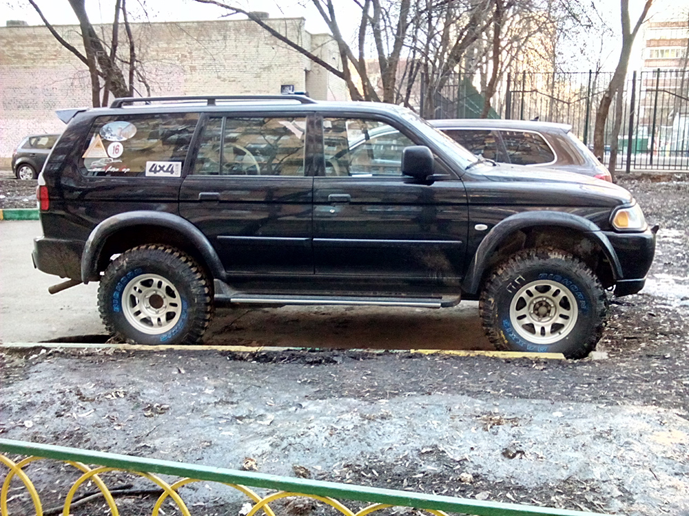

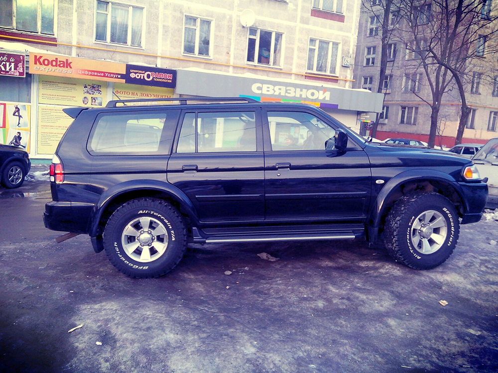

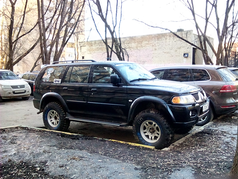

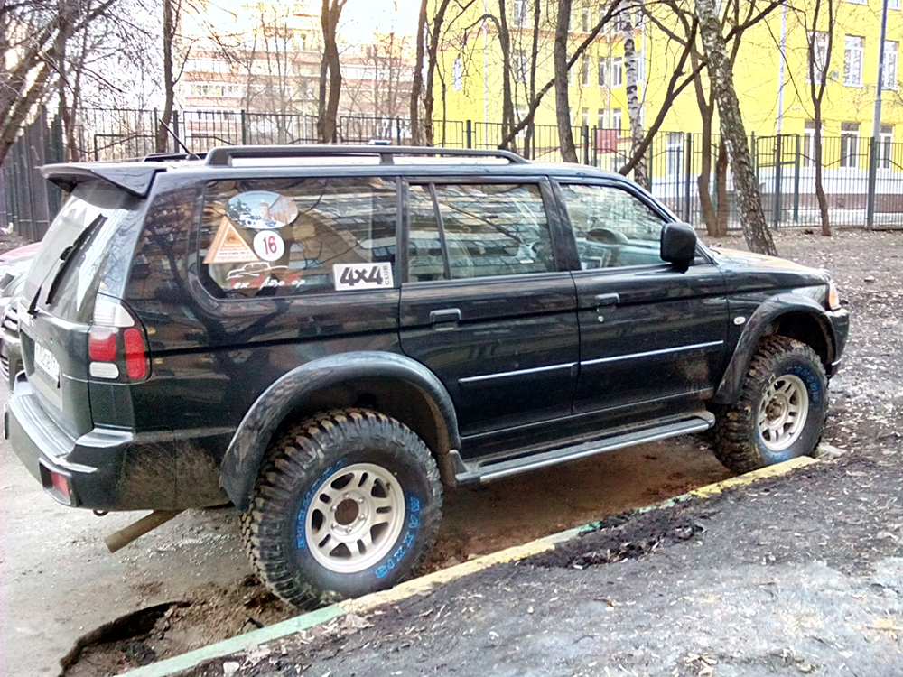

Вставлю свои 5 копеек.
285/75/16, бодик и подвеска в моей подписи
265/75/16, без каких-либо доработок
MPS 2007, боди-лифт 4 см, подвеска Tokico/Suplex, резина Maxxis MT-762 285/75/R16, связь MJ650+Lemm2001Turbo, лебедка Runva
