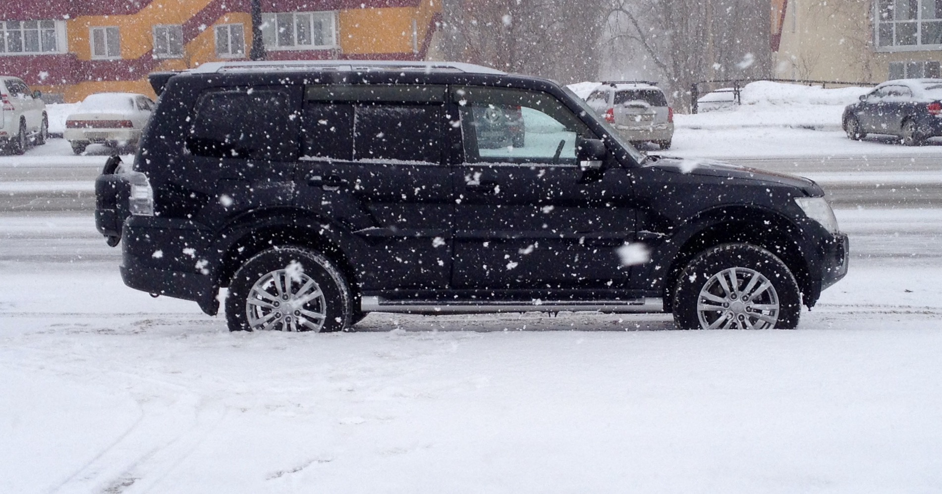

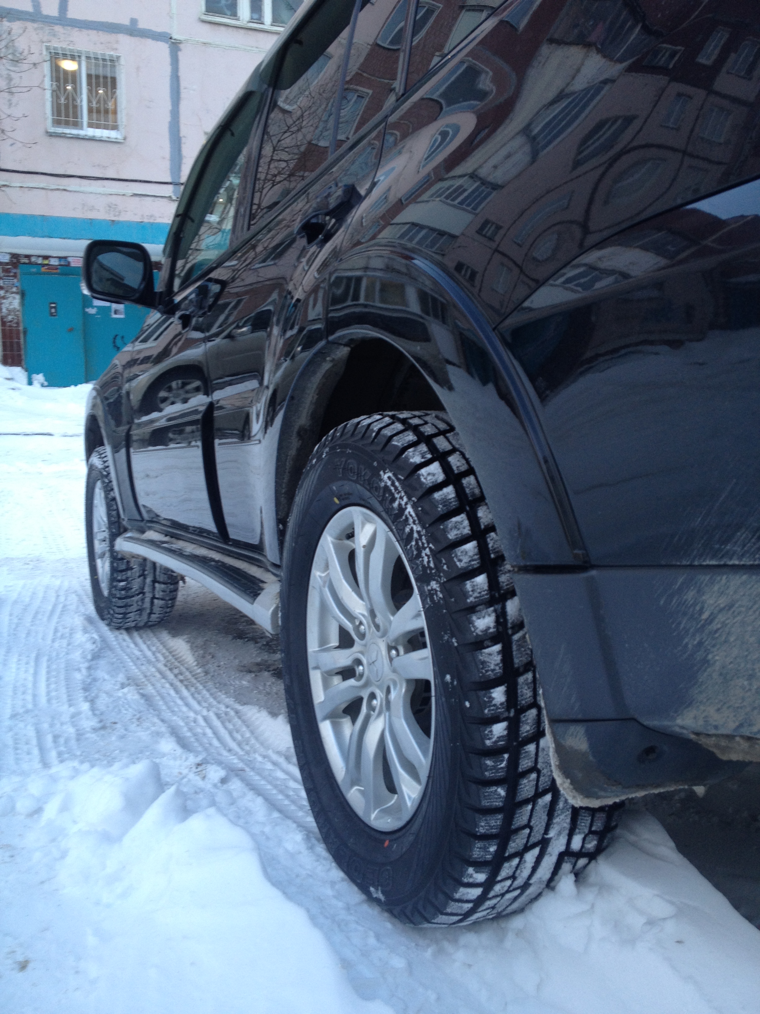

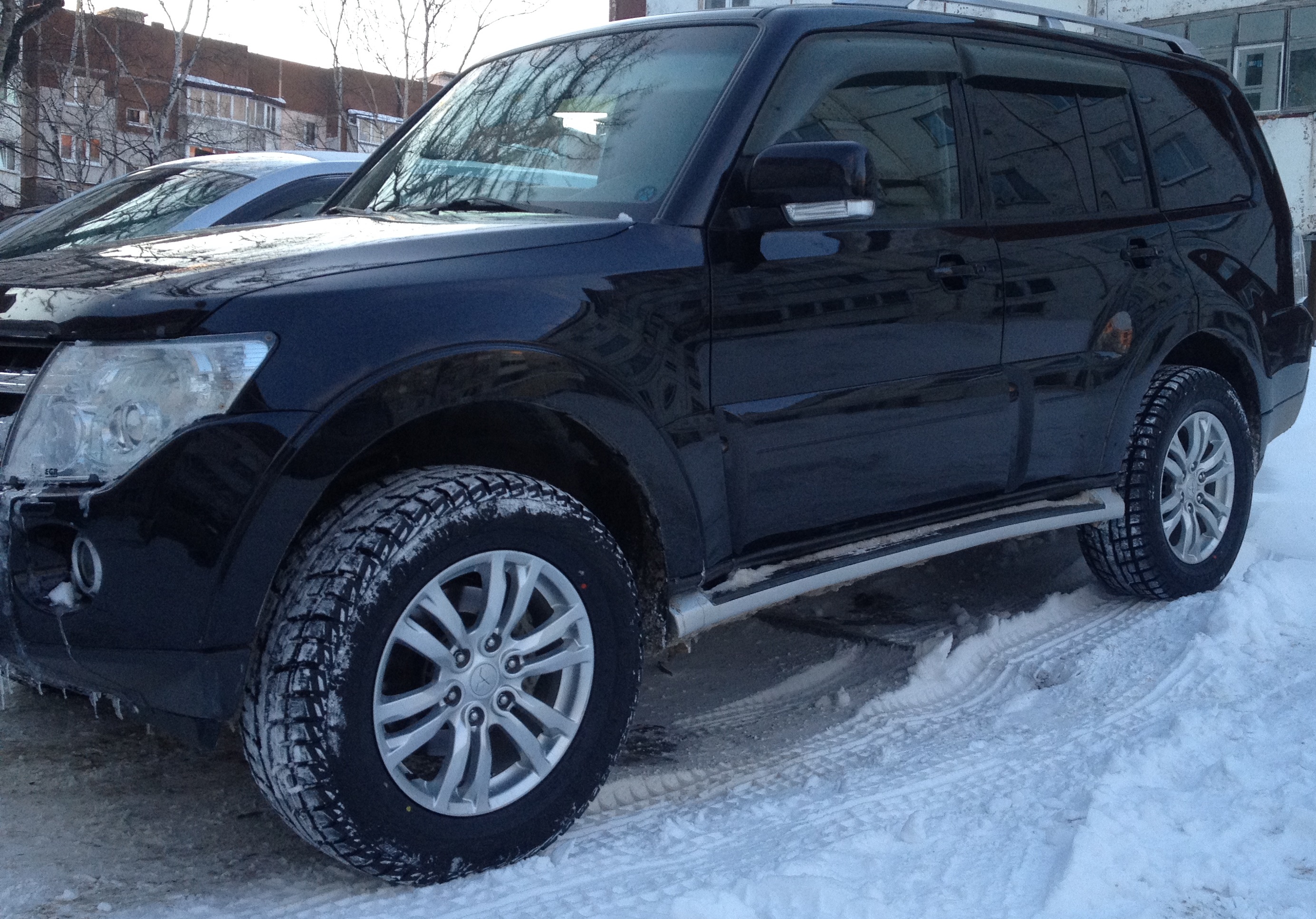

Хочу поделиться своими первыми опытами с П4 (и конкретными цифрами), а так же продолжить поиски оптимального решения (=задать вопросы)
Начну с опытов и цифр..
Итак, П4, 3.8 (с 4-поршневыми суппортами спереди), чуть чуть подлифтован ОМЕ пружинами (стойки - родные).
1) Не то, чтобы 16", но и хочу предостеречь, что не все даже 17" диски могут встать!!!! Зависит от дизайна дисков, а именно "вогнутости спиц". Опыт был со штатными 17" дисками от Прадо 120.. причем, штатный вылет у них даже больше (+30мм против Паджеровского +46), но диски не встают: спицы упираются в суппорта.. Более того, товарищь померил их на Араба 3.5 (там хоть и "скобки", но большие) - даже на него не всали без проставок!! Будьте осторожны при выборе 17", нужно примерять.. большой вынос - не панацея..
2) 265\70\17" BFG Goodrich MT KM2 - без проблем встают на родных дисках (вылет +46) и не цепляют даже за фронтальные брызговики, даже на ухабах и с выворотом.. но машина - подлифтована немного.. думаю, на родном клиренсе тоже будет норм.
3) штатная зимняя 265\65\17 резина, но на дисках "с полочкой", ширина диска 9, вылет +10.. Цепляет переджние брызговики при вывороте руля и задним ходом даже без ухабов и даже на "подлифтованном П4
4) Штатная зима 265\65\17 на дисках шириной 8.5 и вылет +20 - НЕ цепляет за передние брызговики и смотрится такая конфигурация - идеально!!!!
5) Подувеличенная по ширине зима 275\60\18 на штатных 18 дисках (вылет +46) + проставки 25мм (в итоге получаем вылет 21мм) - смотрится очень хорошо, красиво, гармонично.. цепляет задним ходом и на вывороте колес в редких случаях (ухабы если при этом) за накладку переднего брызговича (не за сам его край) - можно, пишут, монтировкой чутка подогнуть и проблем вообще не будет..да итак особо не создает.. НО!!! (см.следующий пункт)
6) прежде чем поставить предудущий размер, который все же на разбитых пост-зимних дорогаз с ямами оказался жестковат (но мягче штатного), пытался воткнуть на размер больше по высоте: 275\65\18 на штатных дисках + те же проставки (итоговый вылет +21) - НЕ ВСТАЛИ!!! Уперлис в планку передних брызговиков уже даже на частичном вывороте, причем уперлись так плотно, что даже руль до конца не смог вывернуть..
к сожалению, что-то помешало мне попробовать померить этот размер БЕЗ проставок (на штатном +46мм выносе), но для меня даже с проставками стало сюрпризом: товарищь ставил 275\65\18 на диски с готовым вылетом +20, говорит, стоят идеально и зазора хватает на выворот.. однако история иумалчивает - не снимал ли он передние брызговички.. наверное-таки снимал ))
/// вообщем остался я на зиме 275\60\18 (фото прикладываю).. смотрится очень гармонично, по каше еще не пробовал (не будет ли юзом таскать), едет мягче штатных.. но огорчен, что не перепроболвал все варианты для возможности установки 275\65\18, хотелось бы еще по-мягче ход..
///Размышления: по-хорошему, на зиму резина НЕ должна быть слишком широкая по отношению к штатному размеру.. Увеличенная ширина дает приемущество на целине, но ущербность в снежной слякотной каше и скользкой колее.. Поэтому, как полагаю - максимально, что можно попытаться втулить (не подрезая там бампера и т.д.) - это 275\65\18 (или аналог 275\70\17), либо смириться размером поуже, но увеличенной высотой: 265\65\18 (или аналог 265\70\17), последнее встанет без проблем.. ставить зиму на два размера шире 285\60\18 (или 285\65\17) скорее всего усугубит "держак" покрышек на льду, снежной колее, снежно-слякотной каше.. И даже шипы не панацея будет.. думаю, то же самое касается и Грязевых шин.. единственноеЮ где рационально ставить Широкую резину с сохранением штатной высоты - это либо шоссейная резина для держака на асфальте, либо хорошая АТ резина для того же асфалта или твердых грунтовок...
