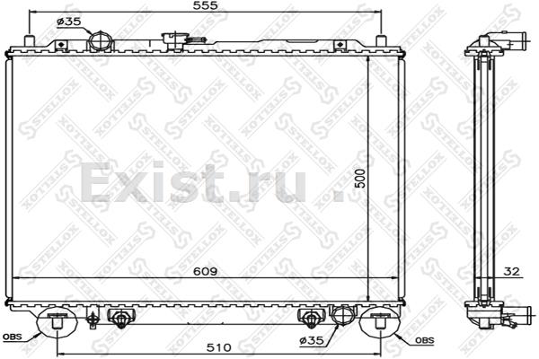

народ, привет.
подскажите аналог радиатора охлаждения на авто из подписи.
Mitsubishi Challenger 1997 2.8 TD (4М40) "прулька" АКПП, SS, Dunlop 33/12,5 R15(зима), Cooper STT Pro 35*12.5*15 подвеска kayaba (было). Сейчас зад газель + пружины патруля, бодик 4 см, лебедка winch9000, рация, пила и прочие мелочи...
Azan
Сообщения: 2341
Зарегистрирован: 21 май 2013, 16:04
Мой автомобиль(и):: Pajero Sport 1999
Откуда: Тольятти
Откуда: Тольятти
Благодарил (а): 89 раз
Поблагодарили: 117 раз
Re: Взаимозаменяемость запчастей для МПС/ММС
Сообщение Azan »
challenger писал(а):народ, привет.
Смотри чертёж Stellox10-25118-SX , если такой, то ищи аналоги этого аналога :)
