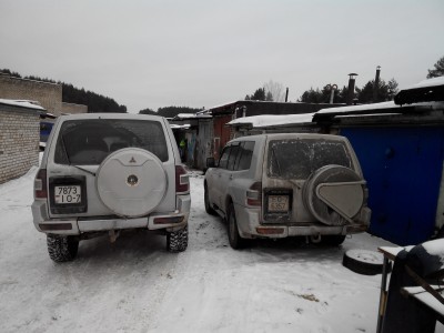

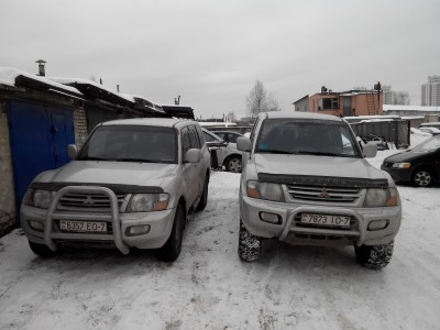

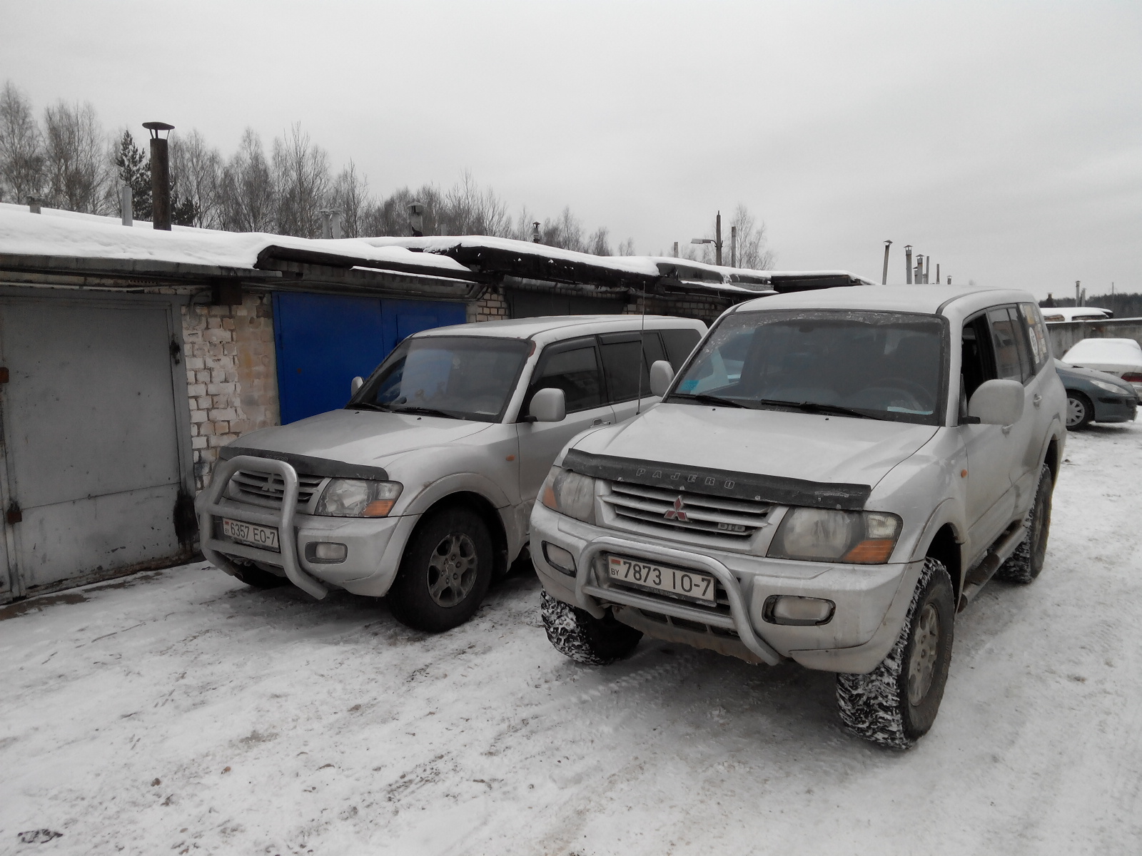

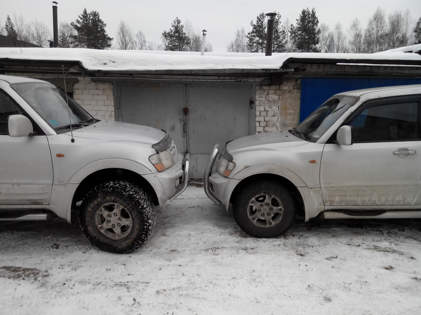

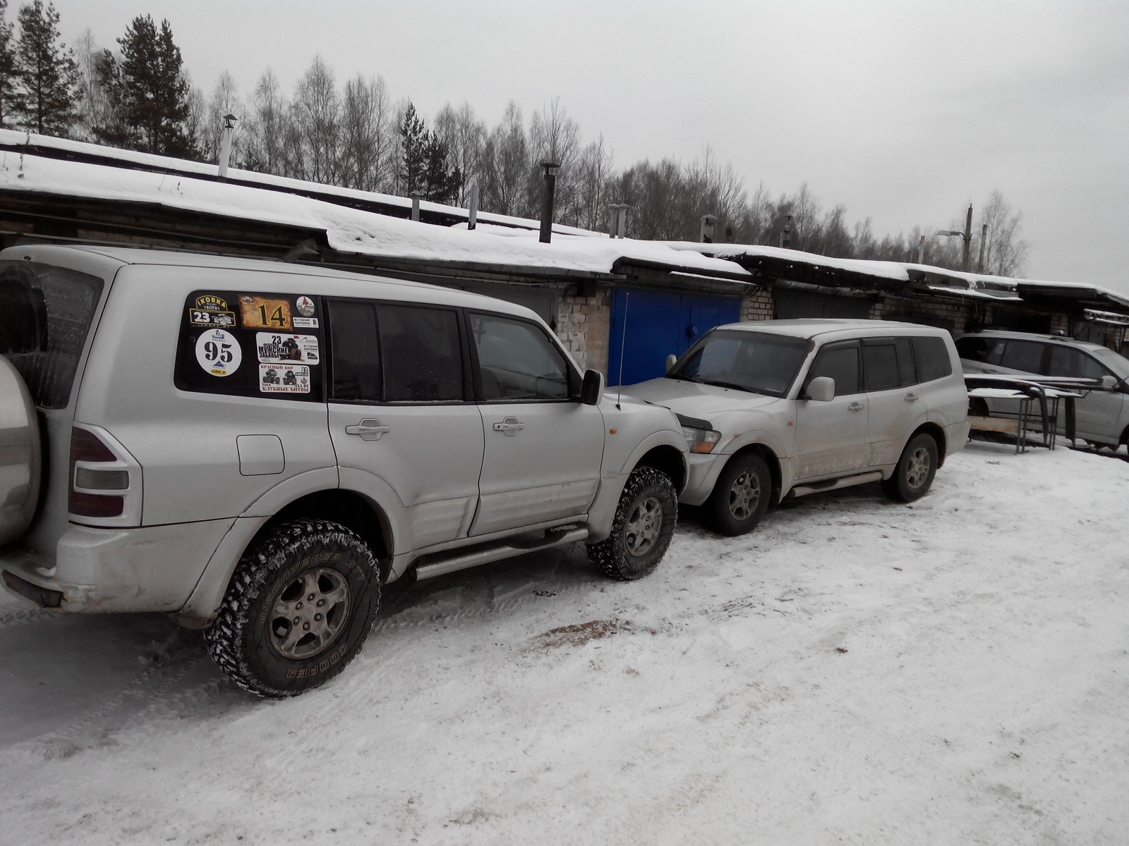

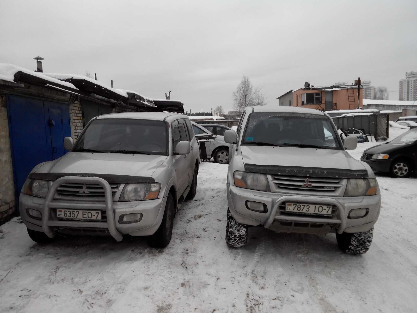

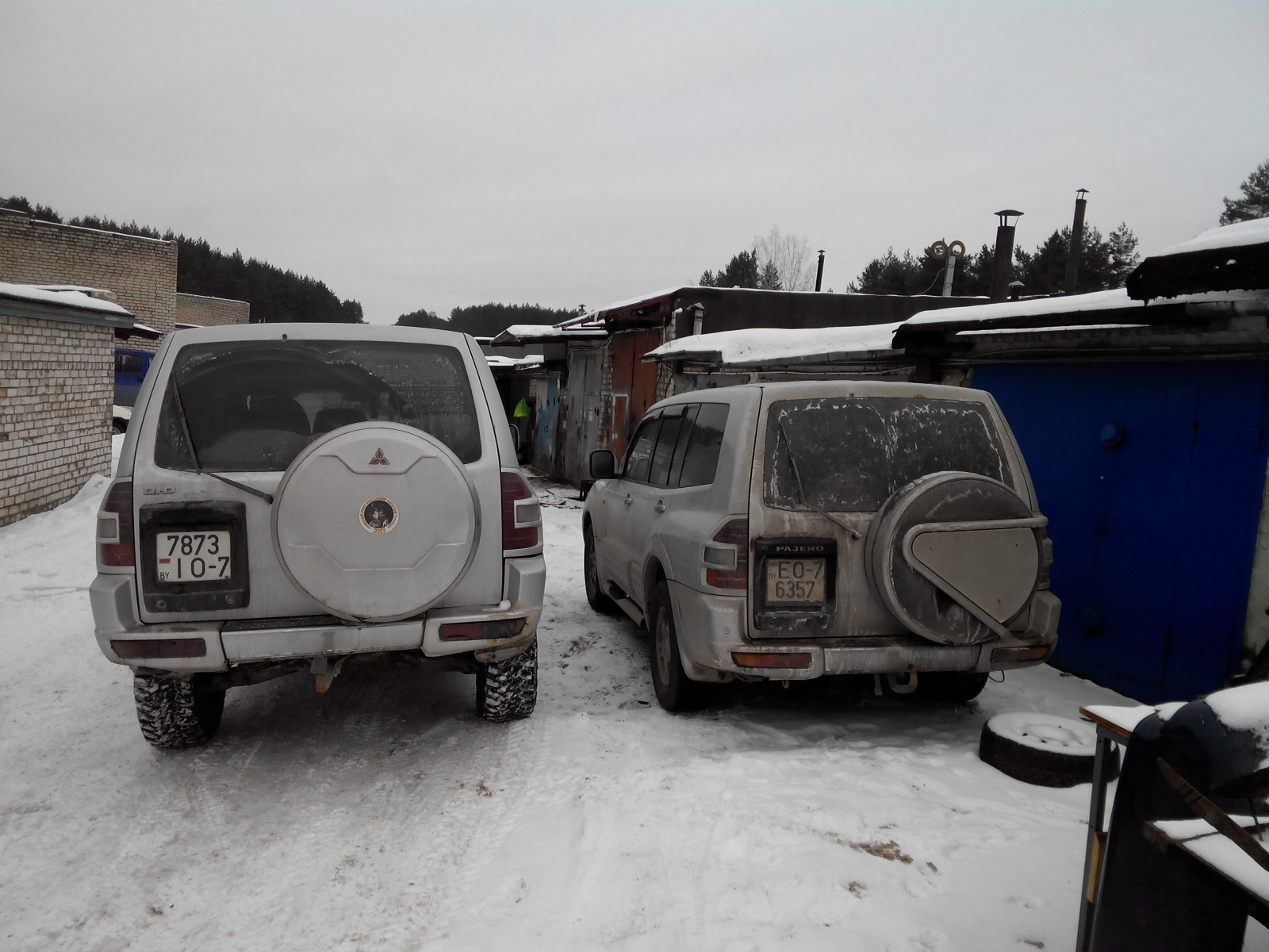

Вот, не удержался....
У товарища в стоке, моя после мелких доработак...... :*VICTORY*:

pashka-@mail.ru писал(а):В процессе откручивания подрамников четыре из восьми закладных провернулись. По этому надо заранее обработать гайки и почистить резьбу. Все отверстия 16-18 мм.(болты 14-16 мм.) Тормозные шланги спереди надо либо менять, либо переносить крепление на рычагах. Я временно просто снял скобы фиксаторов и привязал хомутами. По заду вроде всё нормально. Если надо какие-то ещё фото или размеры, пишите, будем фотать и мерить! :*VICTORY*: ::-D:
круто получилось, молодец! под 35? Сход-развал нормально делается? углы карданов как, крены?

::-D: Сход-развал отлично сделался. Углы вроде в норме(до болт-он катался почти год с лифтом подвески.Ну а 35 уже примерял, становятся отлично!

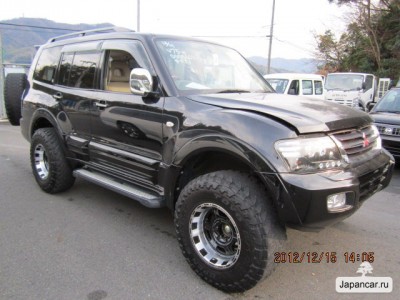

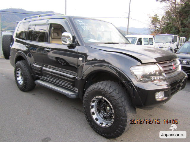

Во какую вам картинку нашел :*VICTORY*:

Прикольненько :*OK*:
Диски с вылетом -40 делают чудеса!!!!!!

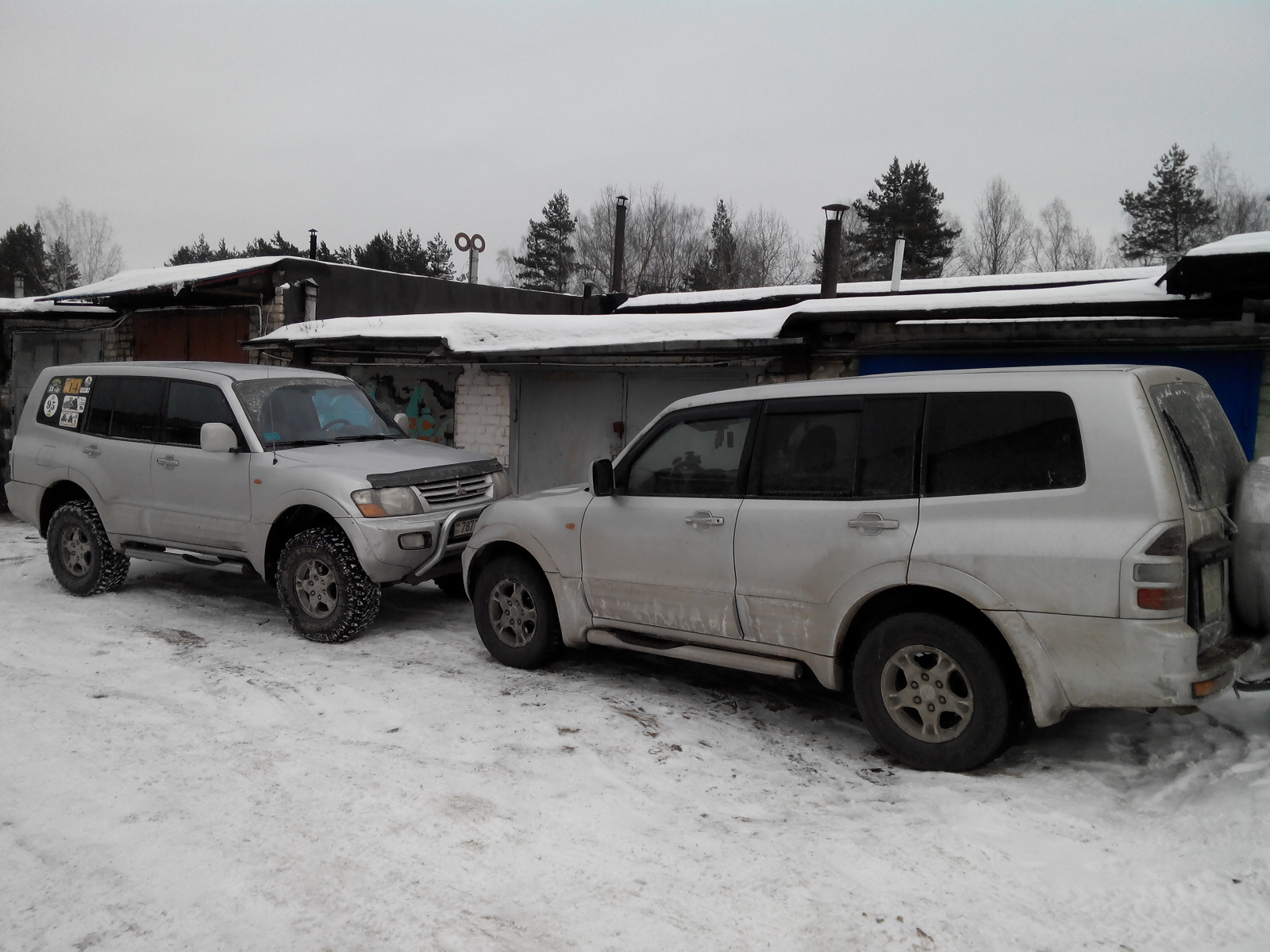

Но сильно гламурный! На таком в лес и грязь далеко не полезешь!
Мне больше вот такой по душе ::-D: :*DRINK*: :*OK*: :;-): :;-): :;-): :8-):
