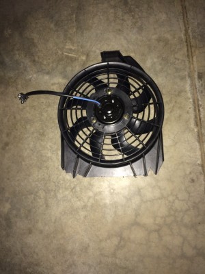

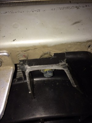

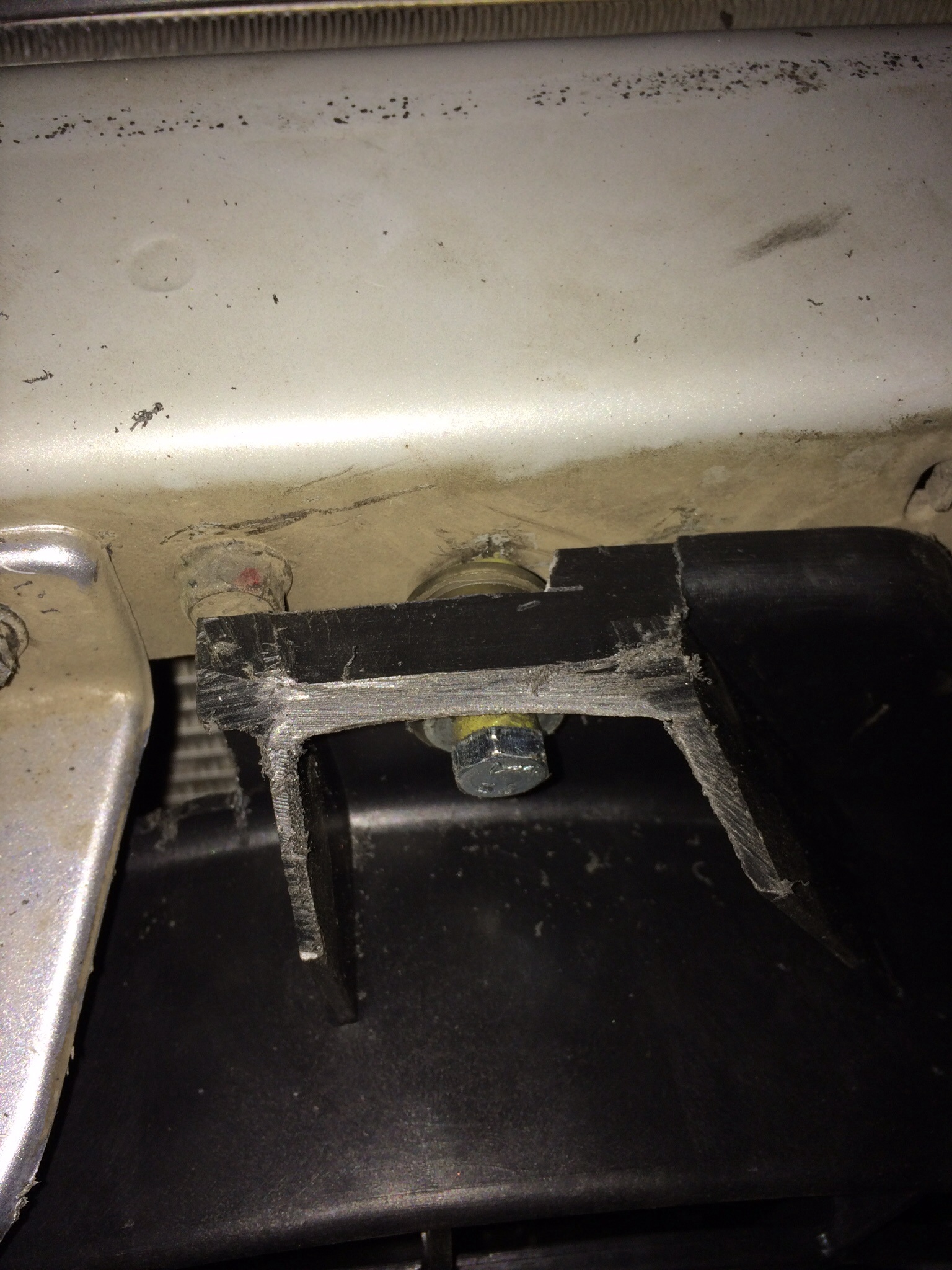

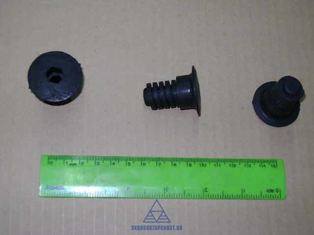

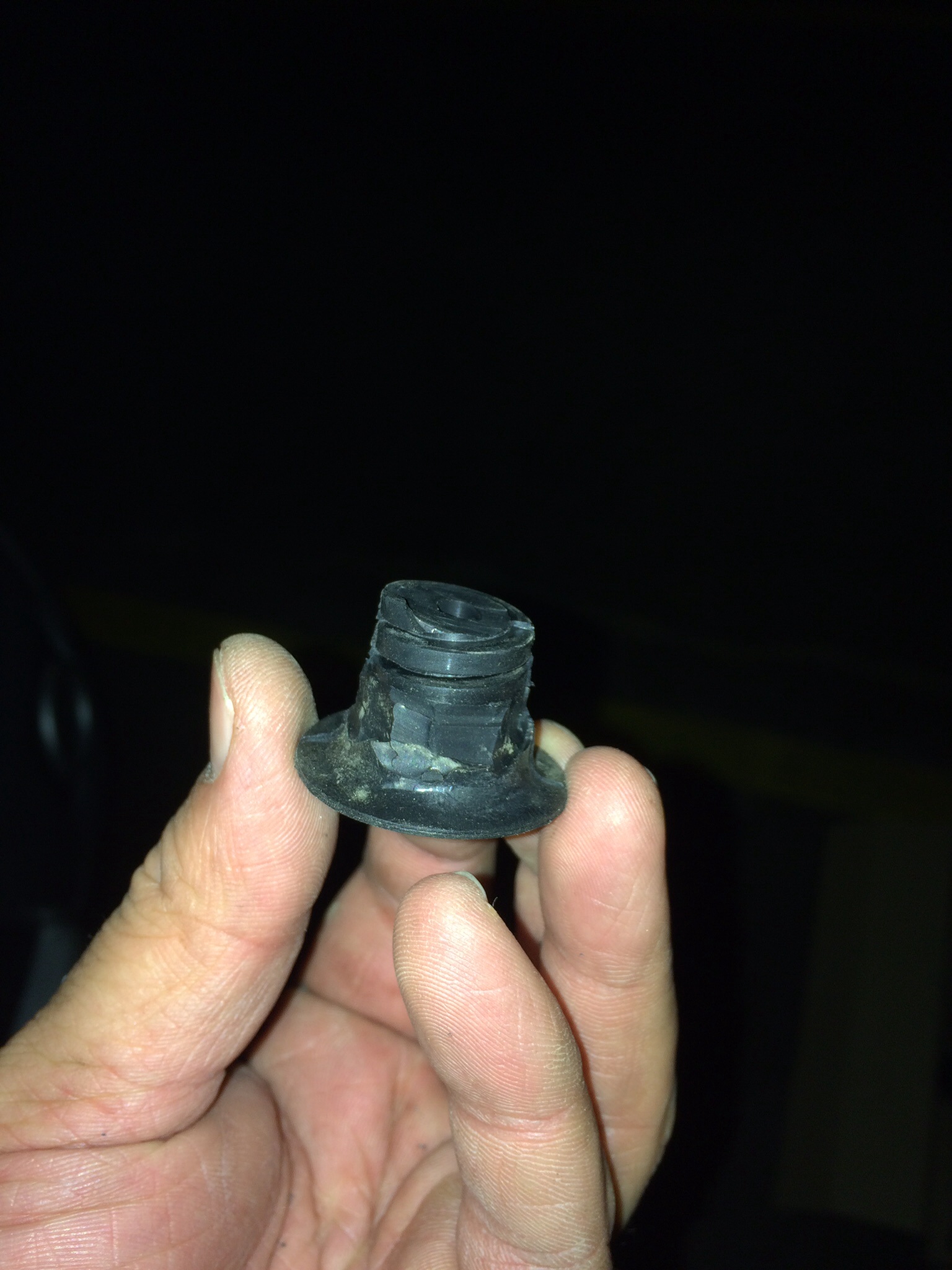

Поставил вентилятор NT, везде ставил резиновые амортизаторы.
Снизу использовал немного подрезанные буферы капота регулируемые на ВАЗ 2110. Под них в корпусе вентилятора выпилил острые уголки в местах ребер жесткости.
Сверху, на болт, в месте отверстия под корпус вентилятора, одел резиновую трубочку по краям использовал по паре силиконовых колечек и обычные шайбы.
Таким образом прямого контакта кузова и вентилятора нет, только через резину.
По работе вентилятора ничего определенного сказать не могу.
Как только установил зафиксировал его работу при не работающем, не заправленном, пустом кондее, температура за бортом 21-24, двигатель градусов 95. После отогнал авто на замену радиатора кондиционера и его заправку, на улице похолодало не больше 20 градусов тепла, работающего вентилятора больше не видел, ни при 95 градусах двигателя , ни сразу после завода двигателя ни в разных режимах работающего кондиционера, включая максимальных...

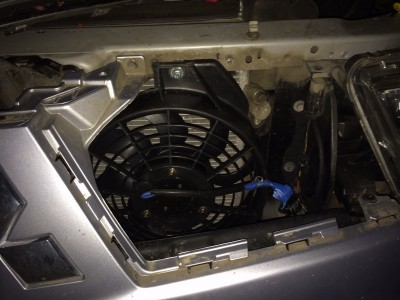

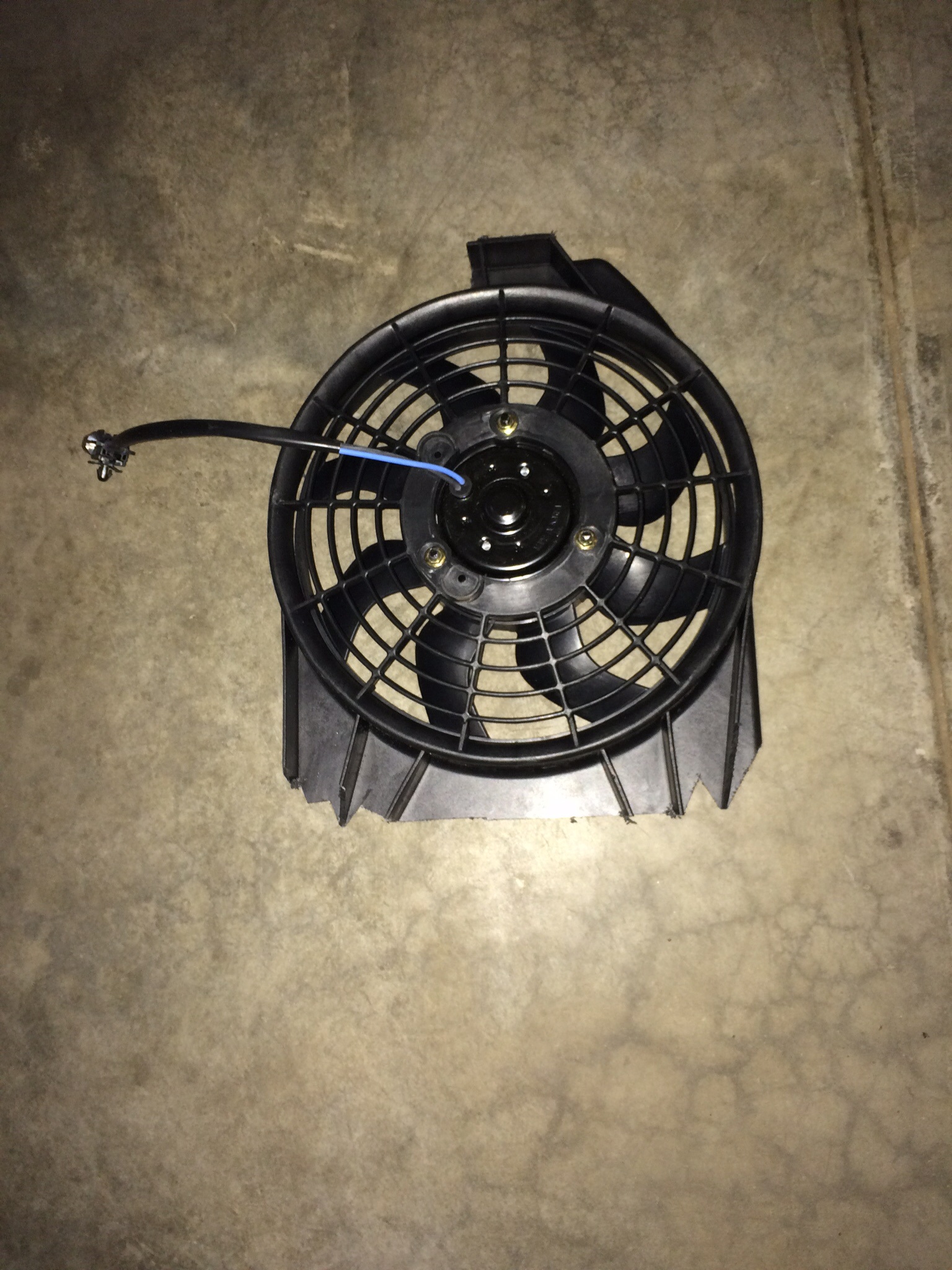

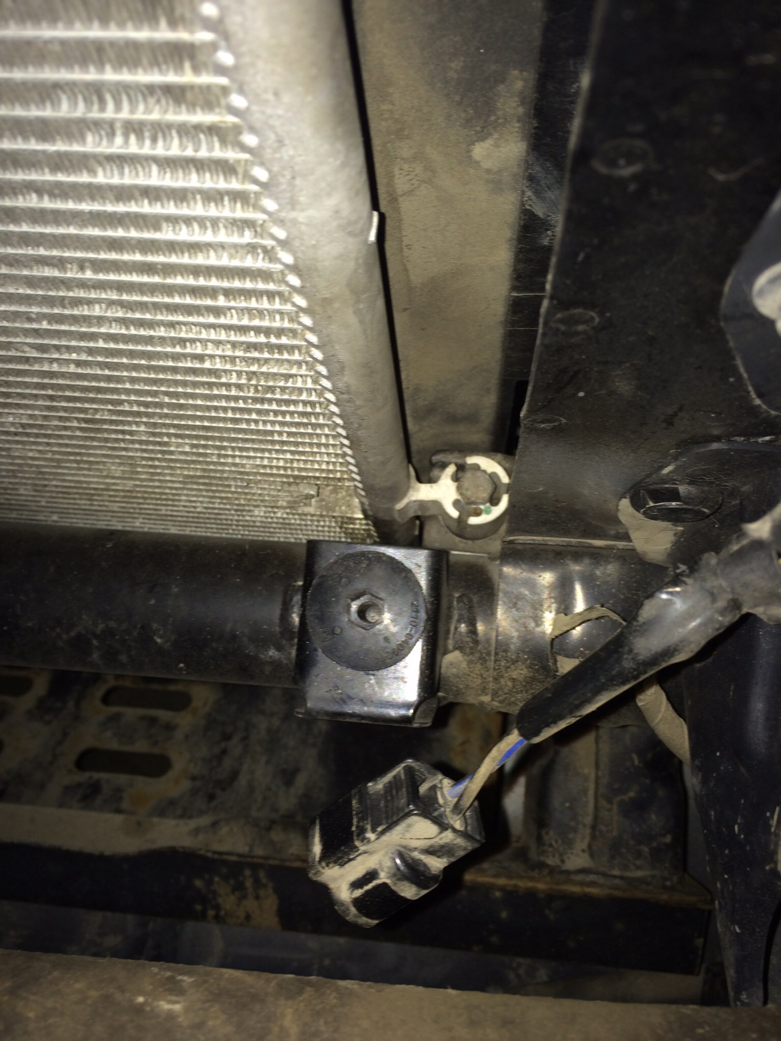

поставил тоже доп вентилятор кондея.
вчера примерно +30. На солнце, при +25 на крутилке - работал так, что не стыдно было слушать. В машине холодило.
Вопрос - кто с юга и у кого стоит кулер, одного достаточно? справляется? ну там где +35 и выше.... просто на юг собираюсь.
вариант как можно сделать нижнее крепление:

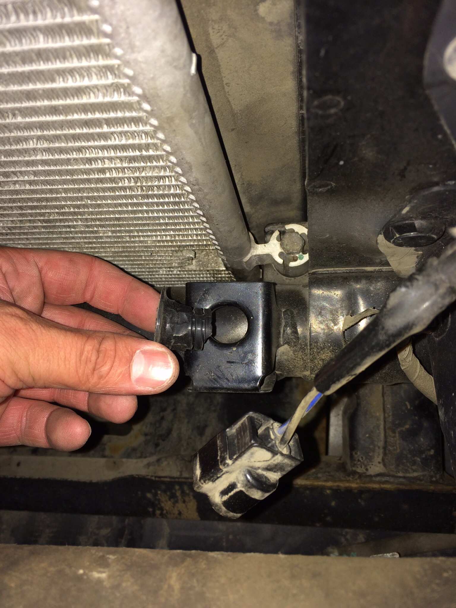

Прикольно. Если штатный сдохнет, то такой же поставлю.
У родного вентилятора защитная решетка конечно помельче будет, я в ее мелкие зазоры датчик температуры перенес, тот который для климата.
Теперь показывает более правильные показания по температуре, когда работает вентилятор. Датчик обдувается и не так врет.

Доброго всем времени суток! А у меня наоборот))) В пятницу внедрил вентиль от KIA, так он у меня вообще не выключается... Какую бы температуру не выставил. Выключается только когда ручку климата ставлю в Off. И заметил, что если раньше без вентилятора обороты двигателя на холостых поднимались и опускались от 650 до 950 об/мин в зависимости от включения компрессора, то после установки вентилятора, он включен постоянно и обороты всегда в пределах 950. Что может быть не так?madmax74 писал(а):Господа, что за хрень может быть, не включился вентилятор…, потом, пока до работы доехал, включился. Что может быть, реле?

А что там можно намудрить?))) вентилятор подключил к разъему, который был примотан к проводам, идущим на датчик. Реле брал от противотуманок, установил как показано здесь http://radikal.ru/F/s005.radikal.ru/i20 ... a.jpg.html или здесь http://pajero4x4.ru/bbs/phpBB2/viewtopi ... 0&start=60drozd272 писал(а):Что ты намудрил,видео тебе надо снять и сюда выложить.
