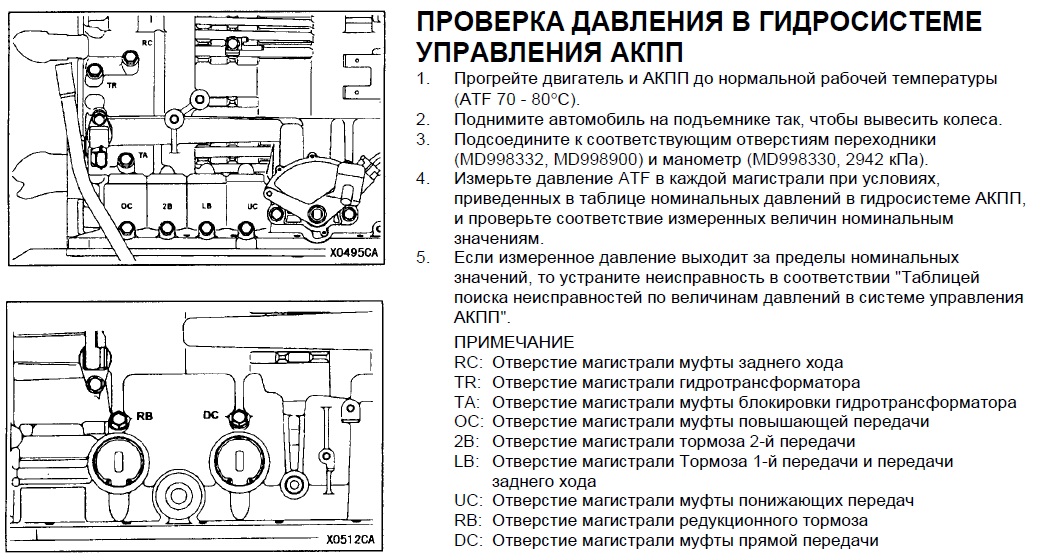

для проверки давления у нас по бокам акпп целый набор отверстий под болтиками. смотри мануал по коробке, там все расписано.

Давление масла в АКПП можно самому померять? Или на СТО ехать? Но у нас и СТО-шек нет нормальных(все сразу предлагают капиталить АКПП).

Если есть манометры, что не померить.серега 1974 писал(а):Давление масла в АКПП можно самому померять? Или на СТО ехать? Но у нас и СТО-шек нет нормальных(все сразу предлагают капиталить АКПП).

То hc2hunter-не смог найти видео по блоку клапанов(очень бы пригодилось). Прокладка эта-MR 430313 или MR 430314?
То SNOOPER-компрессометр подойдет?
