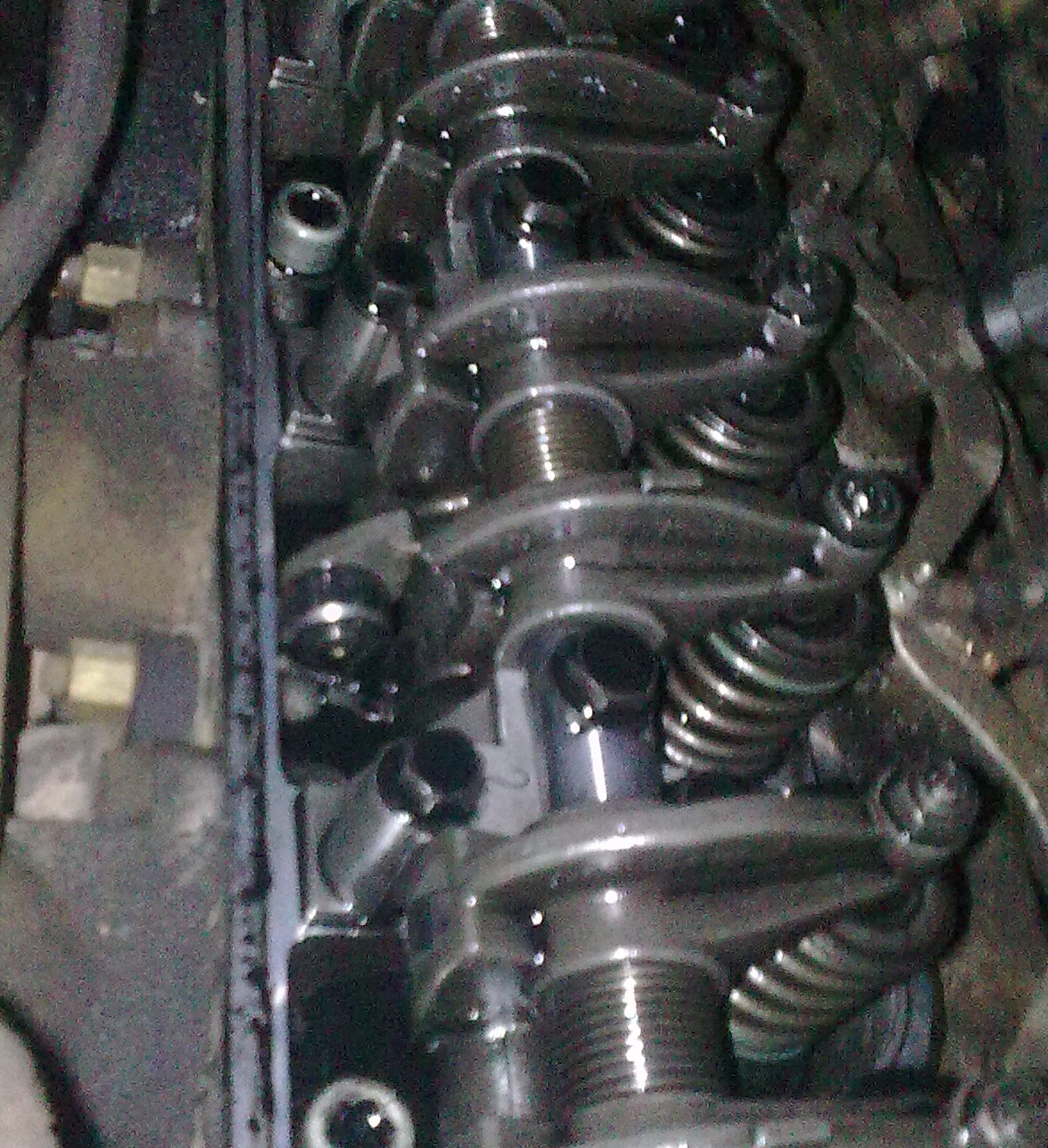

Новая печалька..разлетелась вхлам звездочка распредвала...млин..а ремень - целый
Завтра все вскрою, но похоже рокера отдельно под клапанной крышкой жить начали..
как то так
как то так

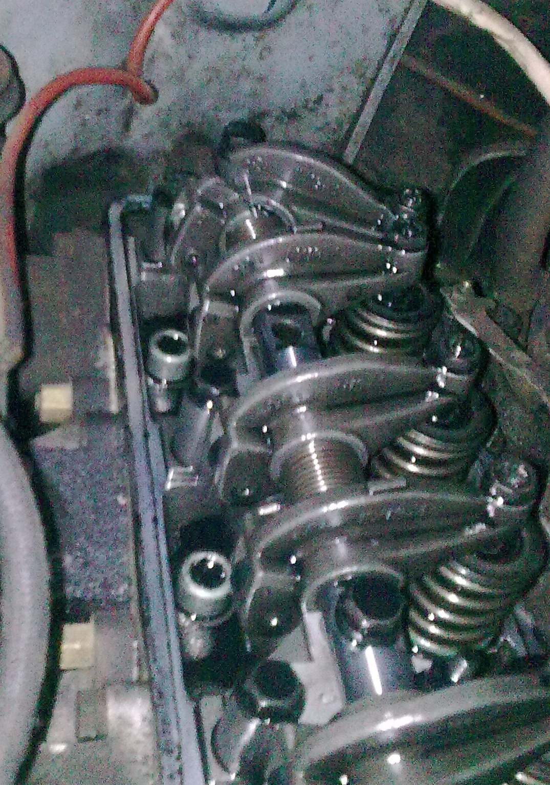

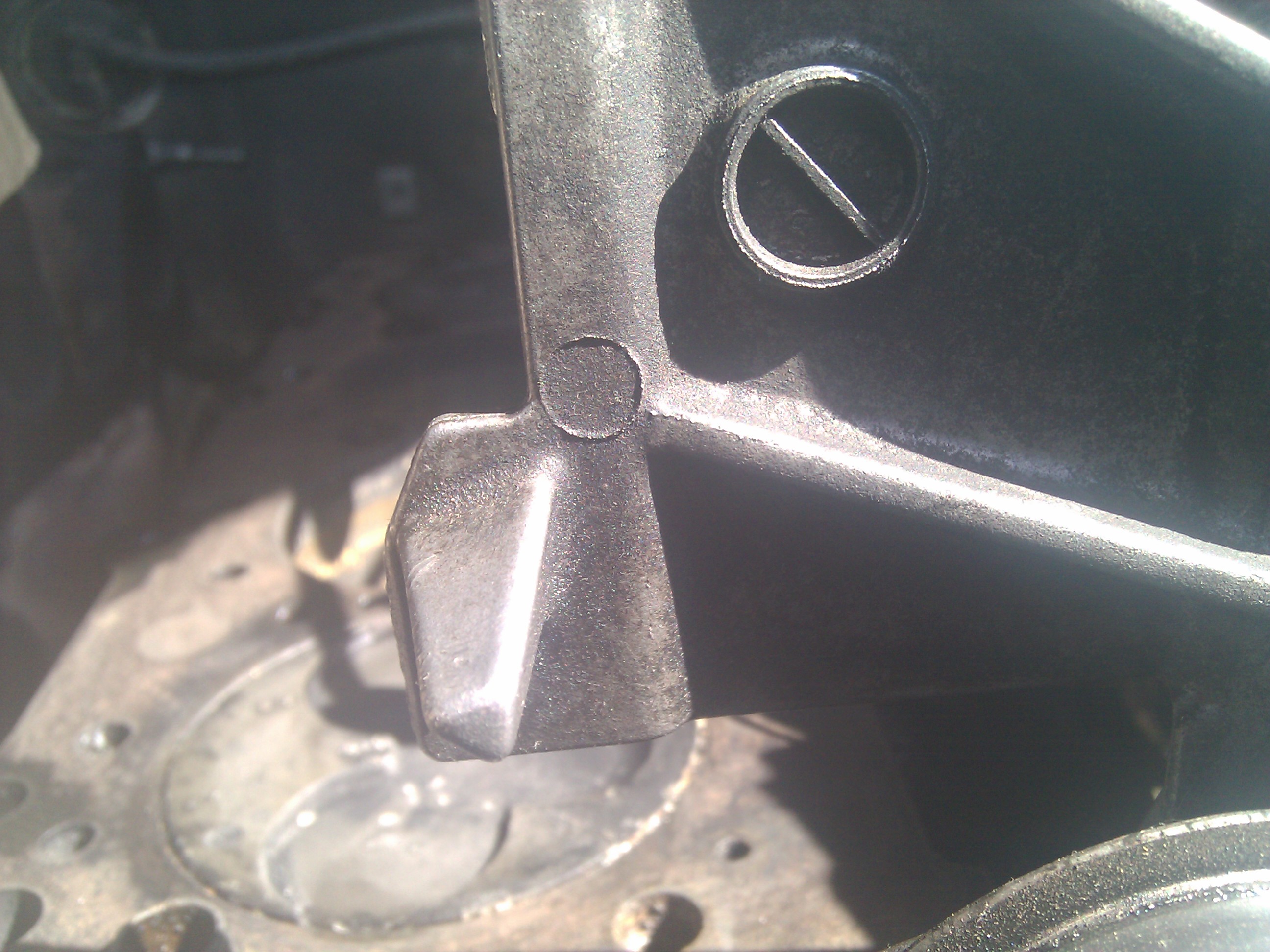

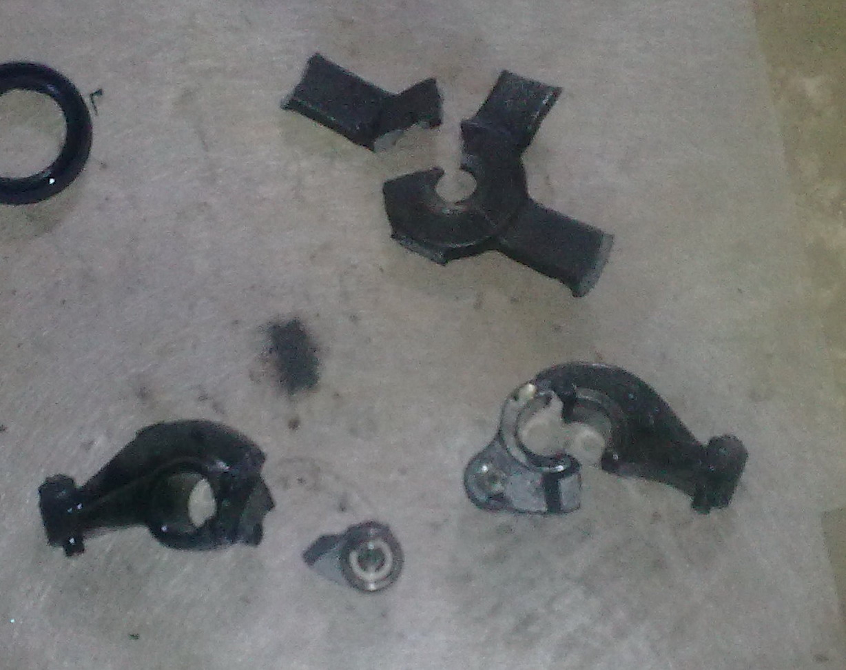

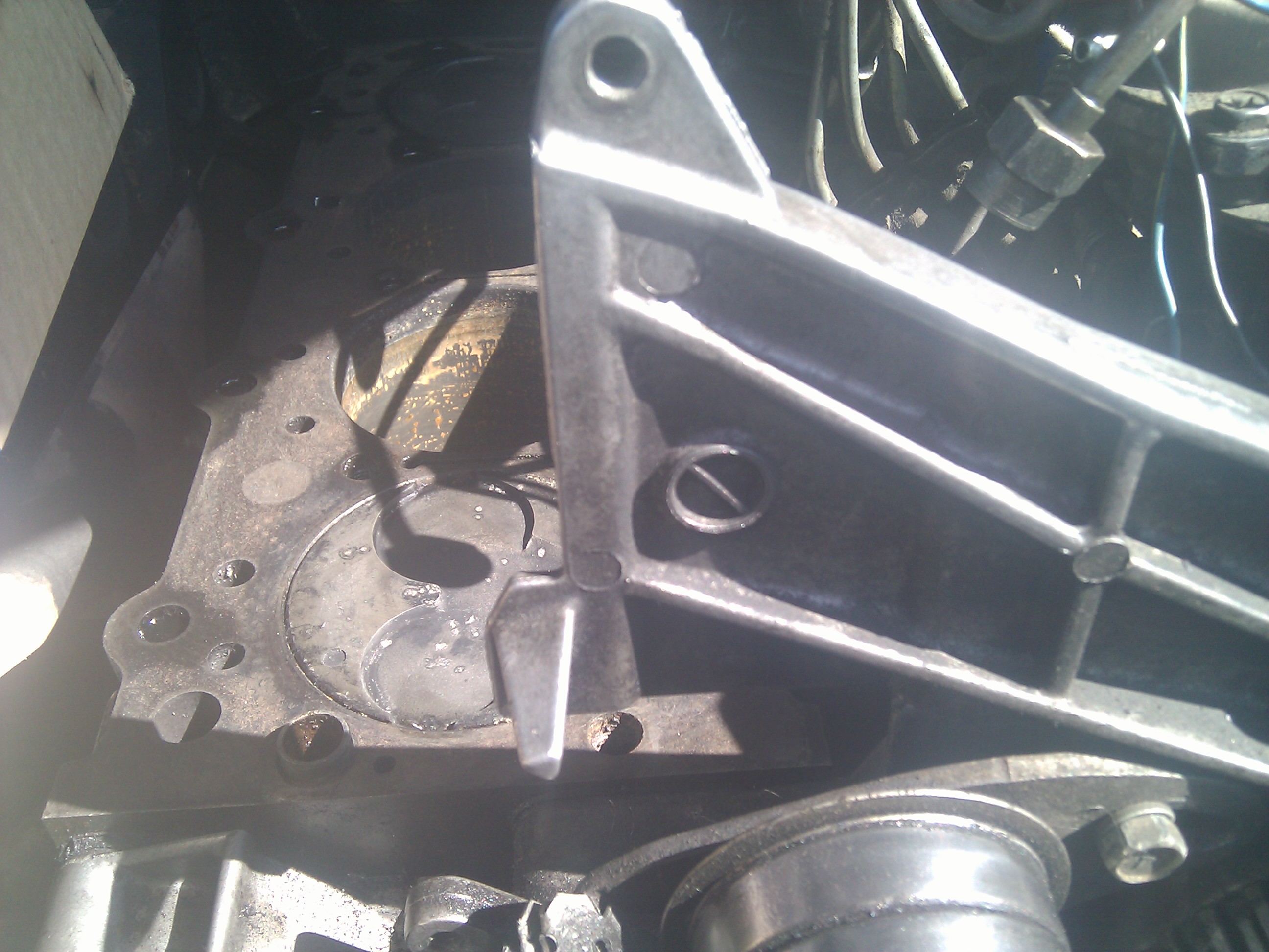

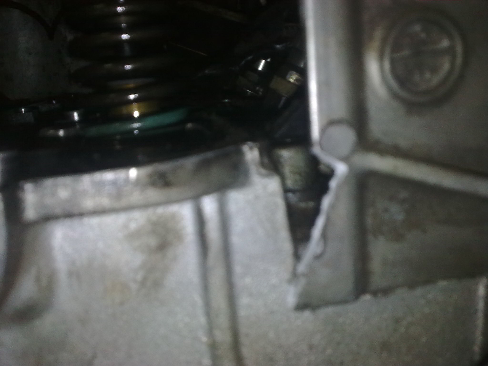

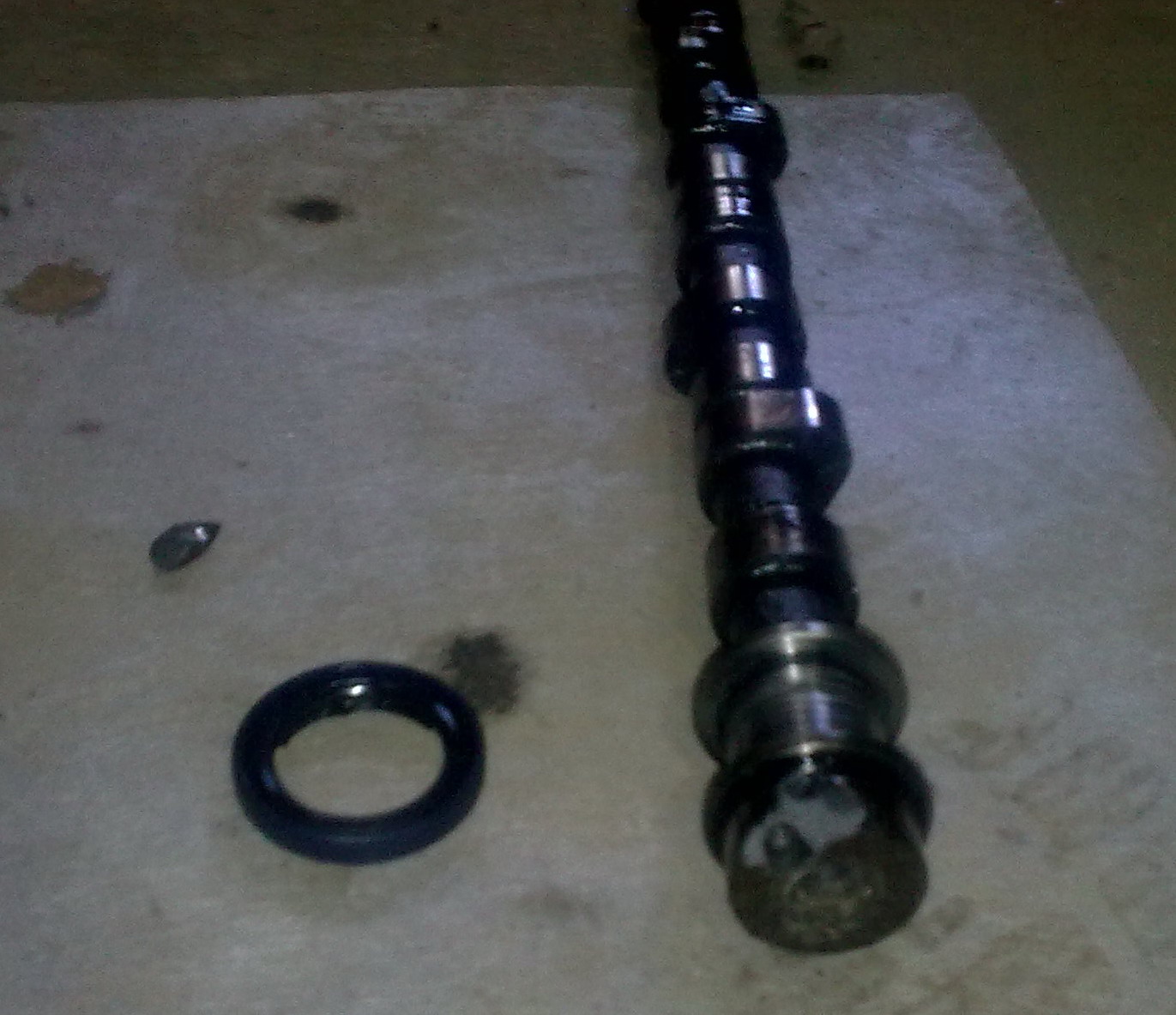

Re: 4D56T Моя первая капиталка.
визуальный осмотр, верхней крышки у меня теперь нет))
дальше - больше, то, что осталось от звезды распредвала
раскидал..два рокера пополам, на 4 крышке вырван болт.
ось коромысел согнуло..
разобрал..печальненько, клин в первом подшипнике распредвала, остальные - как младенцы..гладкие и скольские))
В распредвале вырвало "кусок мяса" вместе со шпонкой. Вопрос, как проверить клапана? вроде покрутил, незадевает..вечером с компрессометром поколдую))
как то так
как то так

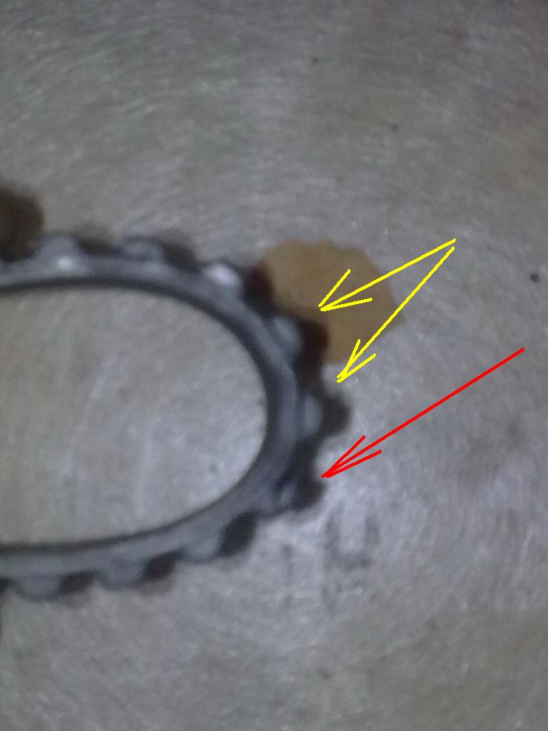

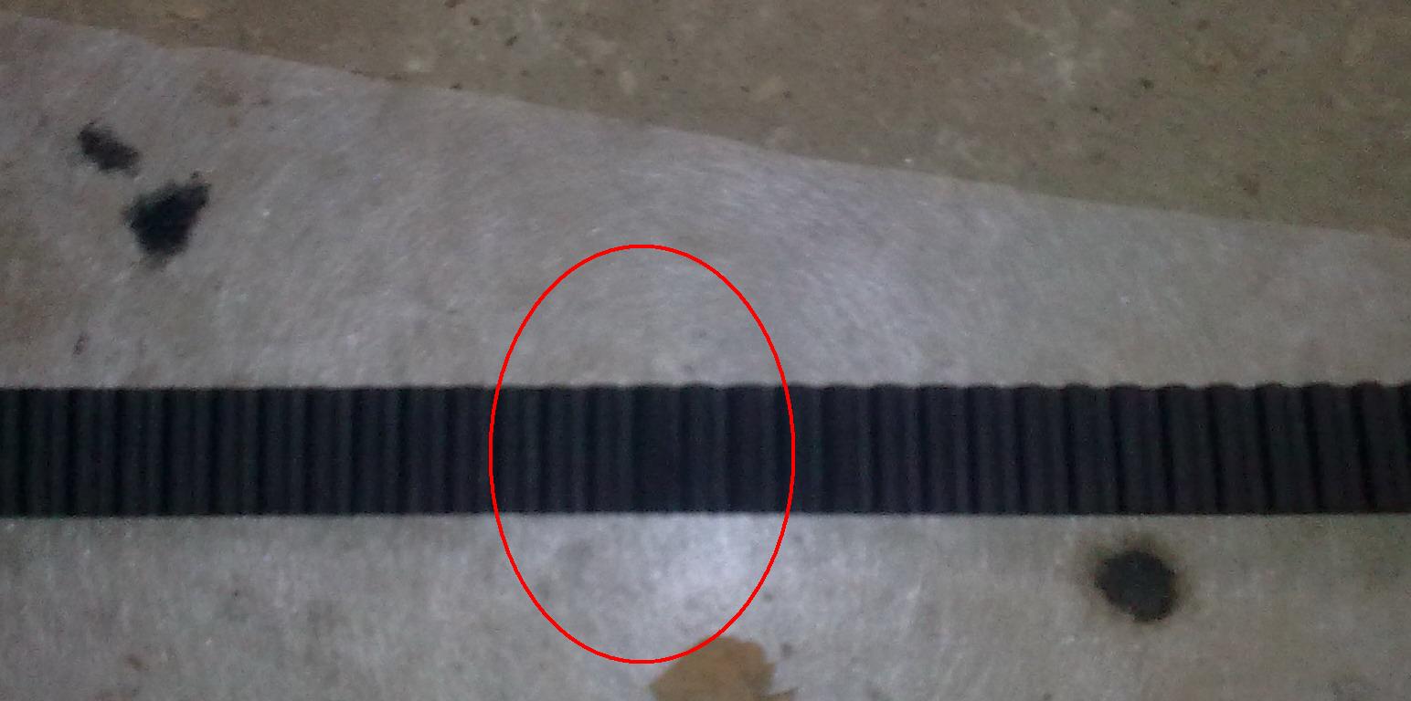

Fil,
продолжаю разбор
ремень всеж немного "покоцало"
желтым - пожевало, а вот красным - один зуб надрезало Костя, вот то место, куда придеться метку возвращать))) распредвала нет, компрессию можно померять "косвенно", еще попробовал компресором цилиндры продувать, вроде ниче ненарушено..буду собирать))
как то так
продолжаю разбор
как то так

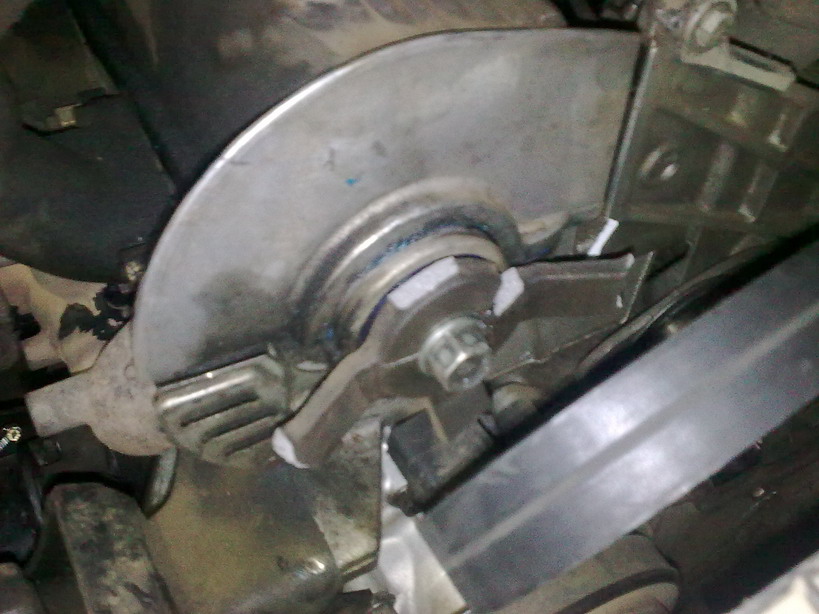

ролик такой родился..он как бы из двух половинок сделан..я хз, я других невидел)))

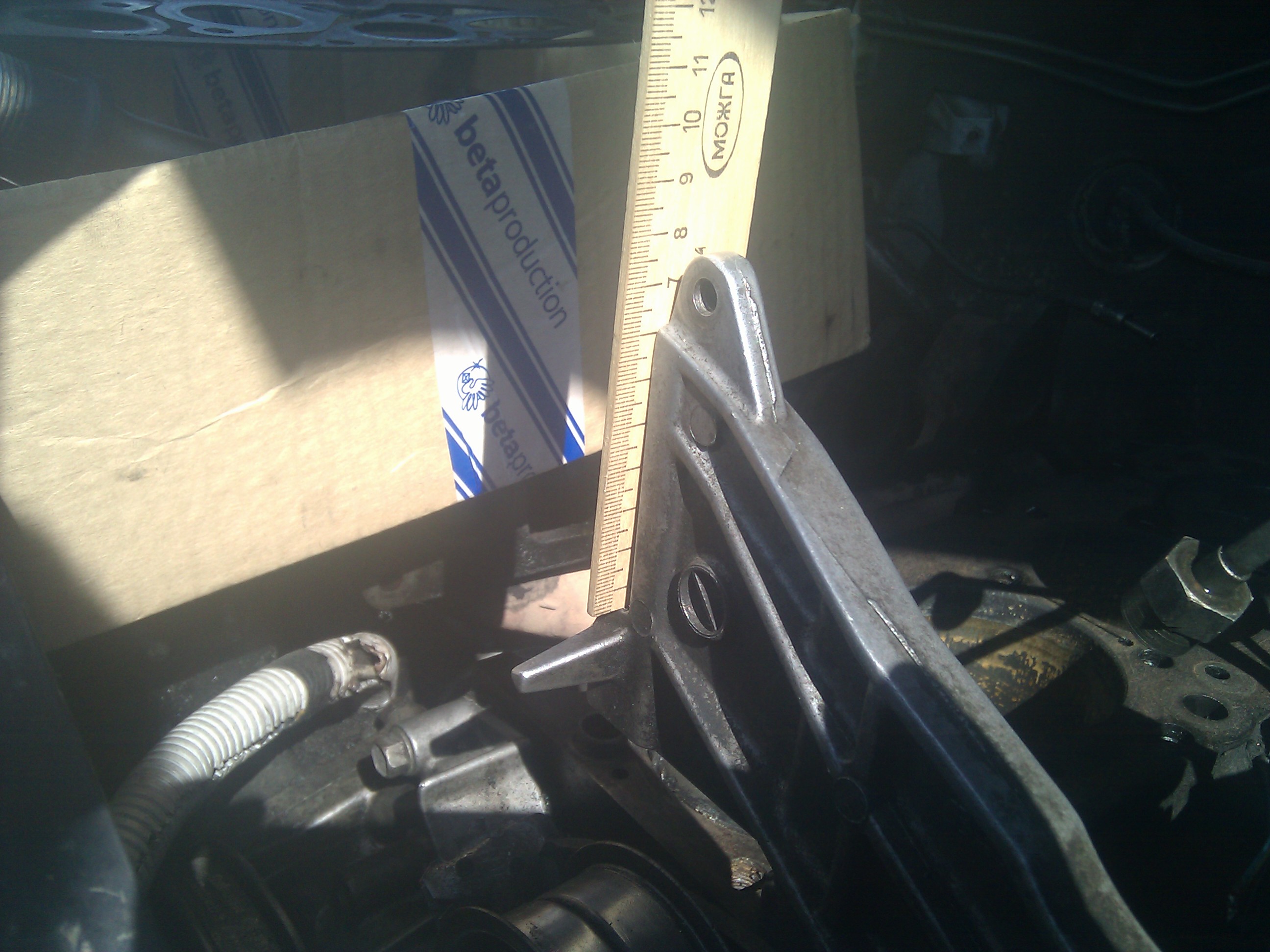

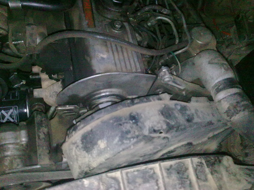

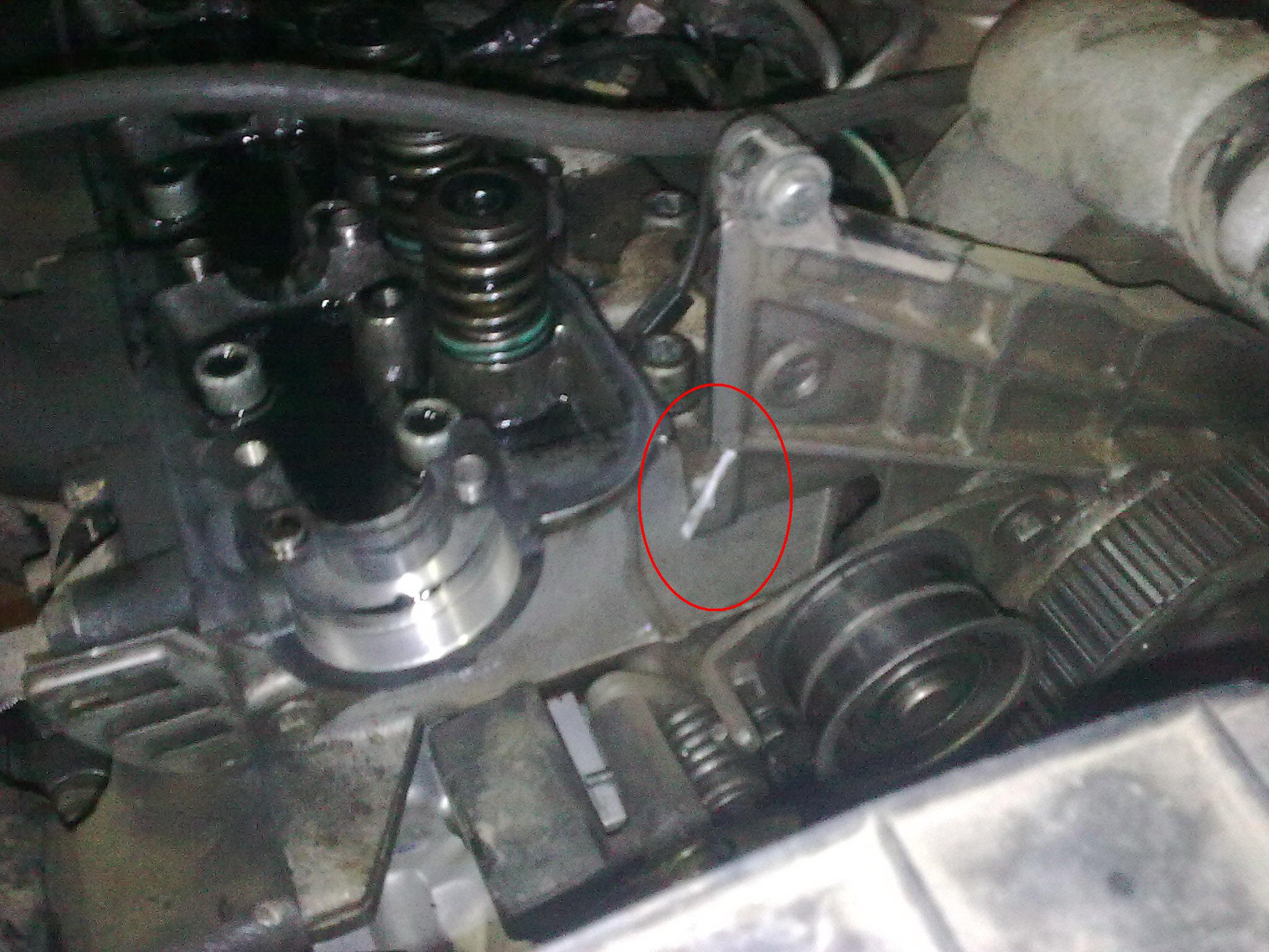

- koks74
- Сообщения: 73
- Зарегистрирован: 03 июн 2012, 08:28
- Двигатель:: 4D56T
- Мой автомобиль(и):: В поиске.
- Откуда: Пермский край.
Вот фотки,надеюсь поможет.
