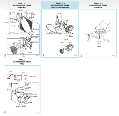

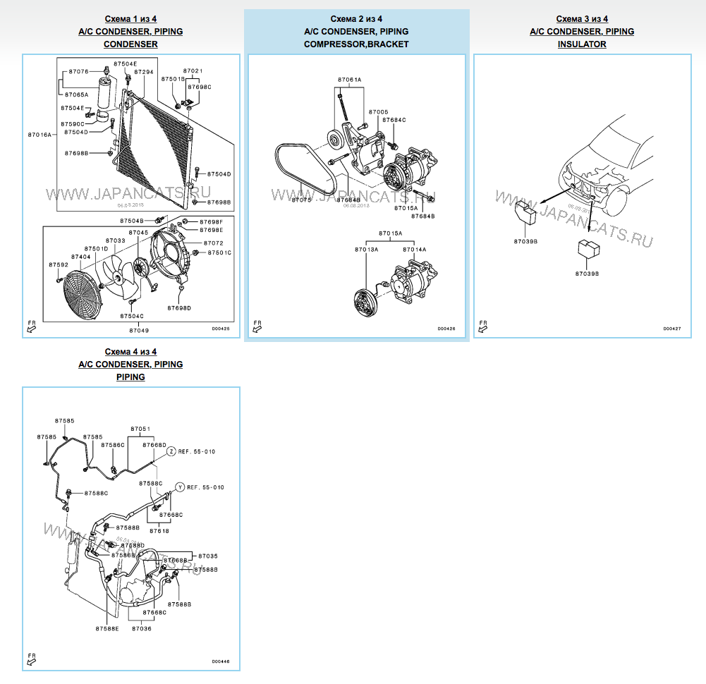

AlexT62 писал(а):
Unklown писал(а):
алексей - Маленький Мук писал(а):добавить фреона :) датчики по давлению на компрессоре( с зади), 1 или 2 в зависимости какой кондей
датчик давления 1н
стоит на осушителе ( бачок с окошком)
а не подскажешь где стоит осушитель?
блин... ты что такой сложный... В гугле забанили ?

Unklown писал(а):https://www.farpost.ru/biisk/auto/sell_ ... 93827.html
такой бачок смотри, обычно за радиатором.
на нем дадчег как на фото
Благодарю! ссылку на сайт не посмотрел сразу. Глянул по каталогу EMEX где он стоит
