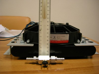

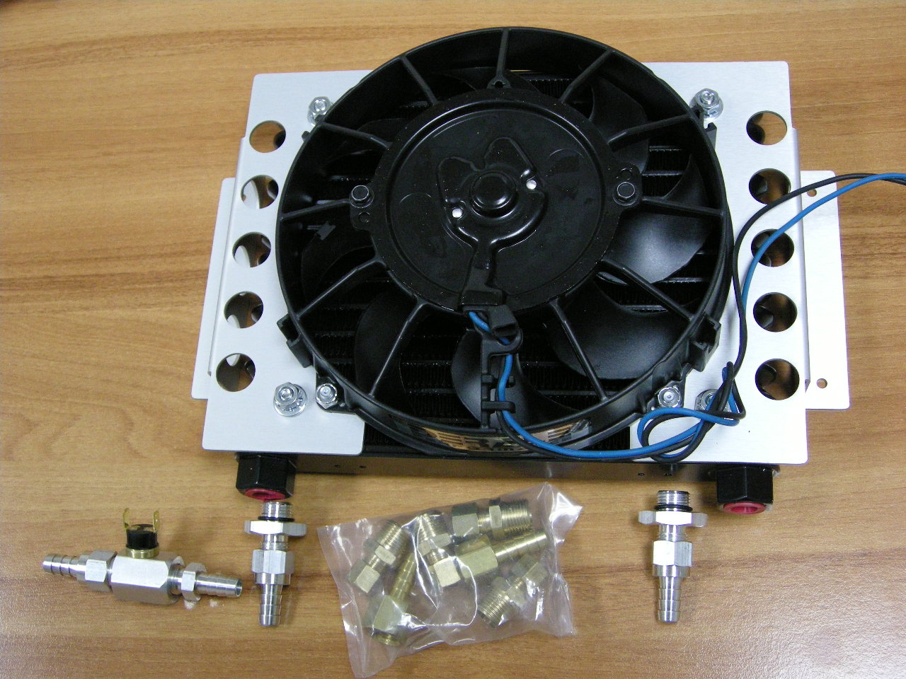

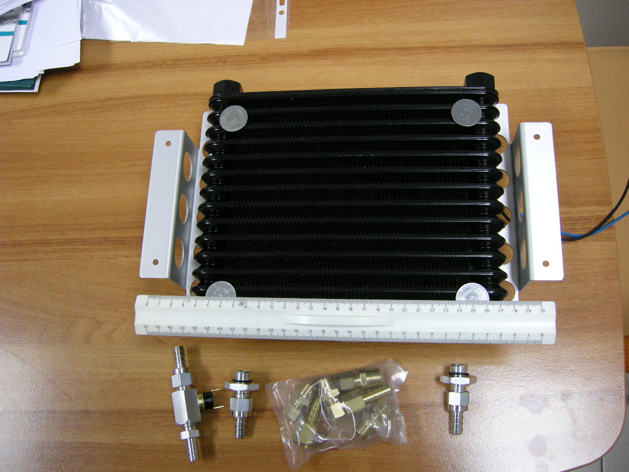

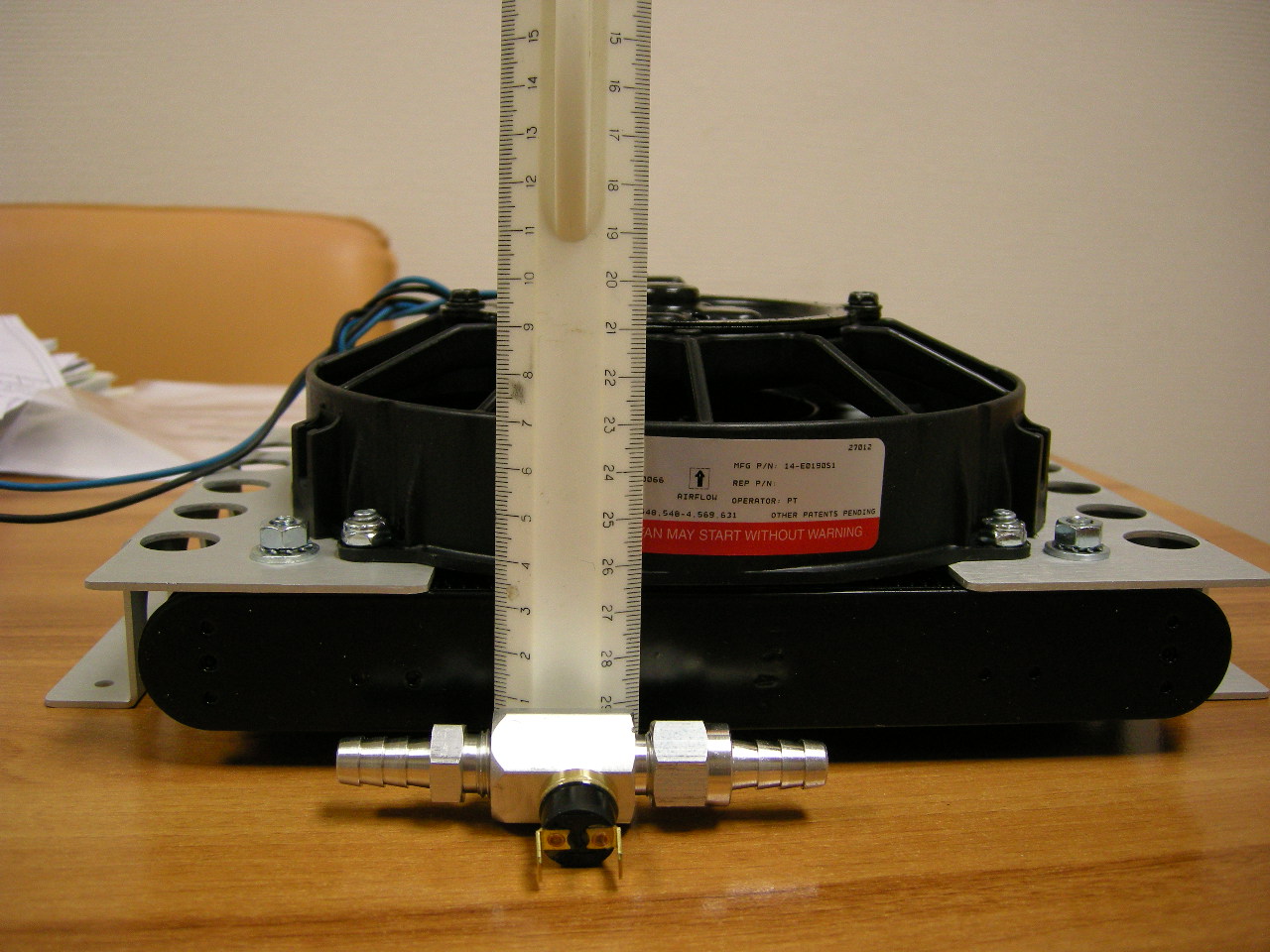

В честь пятницы вскрыл коробку с американским кулером, сижу в глубокой задумчивости - влезет или не влезет ::-(: .
Радиатор, конечно, на порядок лучше штатного дополнительного, соты медные, крепкие.
Фотки прилагаю

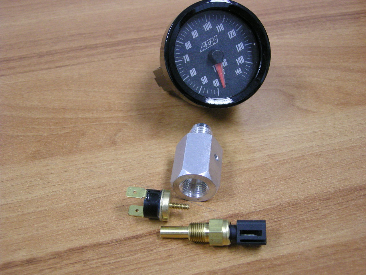

atservice писал(а):Тот тройник с датчиком что в комплекте - готовая конструкция для показометра. Можно и самому выточить и в этот с другой стороны нарезать резьбу и ввернуть.
Да я и сам мечтал использовать имеющийся тройник, но похоже придётся точить новый, так как датчик показометра (нижний) уж сильно больше штатного датчика кулера ::-(: .
А вот если не удастся вколхозить всю конструкцию в сборе за правую ноздрю, может пойти по примеру Алексея, и разместить радиатор уже без вентилятора за карлосоном, и подсоединить вентилятор карлосона с датчику кулера, и вентилятор будет включаться при температуре АТФ 90 градусов ::-[:

К.Резник писал(а):Да я и сам мечтал использовать имеющийся тройник, но похоже придётся точить новый, так как датчик показометра (нижний) уж сильно больше штатного датчика кулера ::-(: .
Честно говоря не вижу препятствий врезать датчик температуры прямо в сам поддон сбоку. Просверлить дырку, взять 2 медные шайбы и гайку с юбочкой. Разъём на датчике есть - если потребуется снять поддон недолго и отстегнуть. Если стоит защита отломить его будет затруднительно. Да и если отломить разъём - то сама обойма датчика герметичная. Стоят же в поддонах мотора датчики уровня.
Как вариант использовать датчик как пробку с соответствующим переходником.

atservice писал(а): Честно говоря не вижу препятствий врезать датчик температуры прямо в сам поддон сбоку. Просверлить дырку, взять 2 медные шайбы и гайку с юбочкой. Разъём на датчике есть - если потребуется снять поддон недолго и отстегнуть. Если стоит защита отломить его будет затруднительно. Да и если отломить разъём - то сама обойма датчика герметичная. Стоят же в поддонах мотора датчики уровня.
Спасибо, так и сделаю, всё равно при установке кулера поддон снимать, менять фильтр после перегревов, да и и по правому боку сновья мокреет поддон, герметиком уже запасся, А гайка с юбочкой это эта?

К.Резник писал(а): А гайка с юбочкой это эта?
Да, такая. Только я бы юбочку шлифанул чтоб ровная была.
