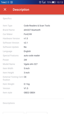

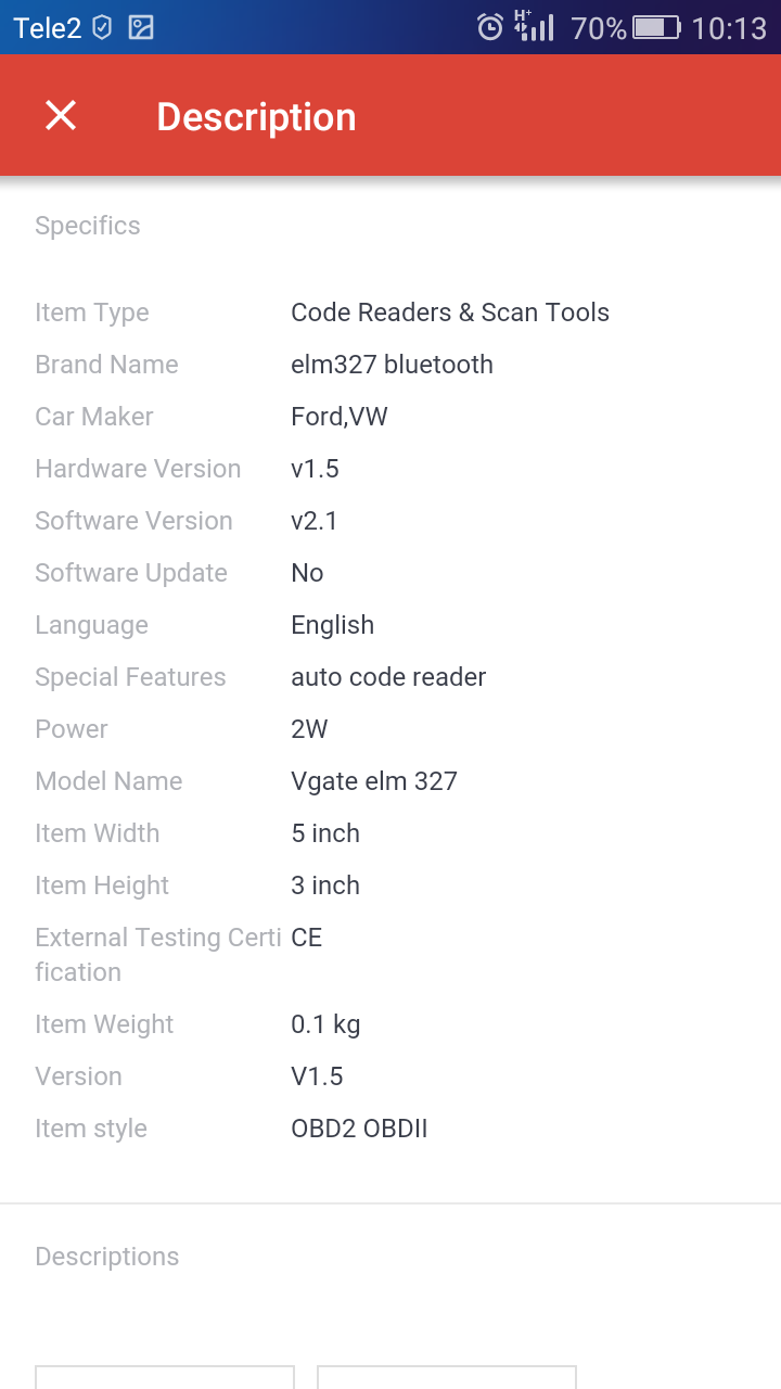

Где должна быть версия 1.5? В плеер ехать не хочу, проще заказать с али, они там от 160 руб :) и получить рядом с домом на почте.
Вобщем заказал вот этот подороже :) тут он заверяет что версия 1.5 и она лучше чем 2.1 http://m.aliexpress.com/item/1000002085 ... sitedetail

внешне у мну такой же - обучение сделал с первого раза.
В терминале команда ATZ выдаст версию.
