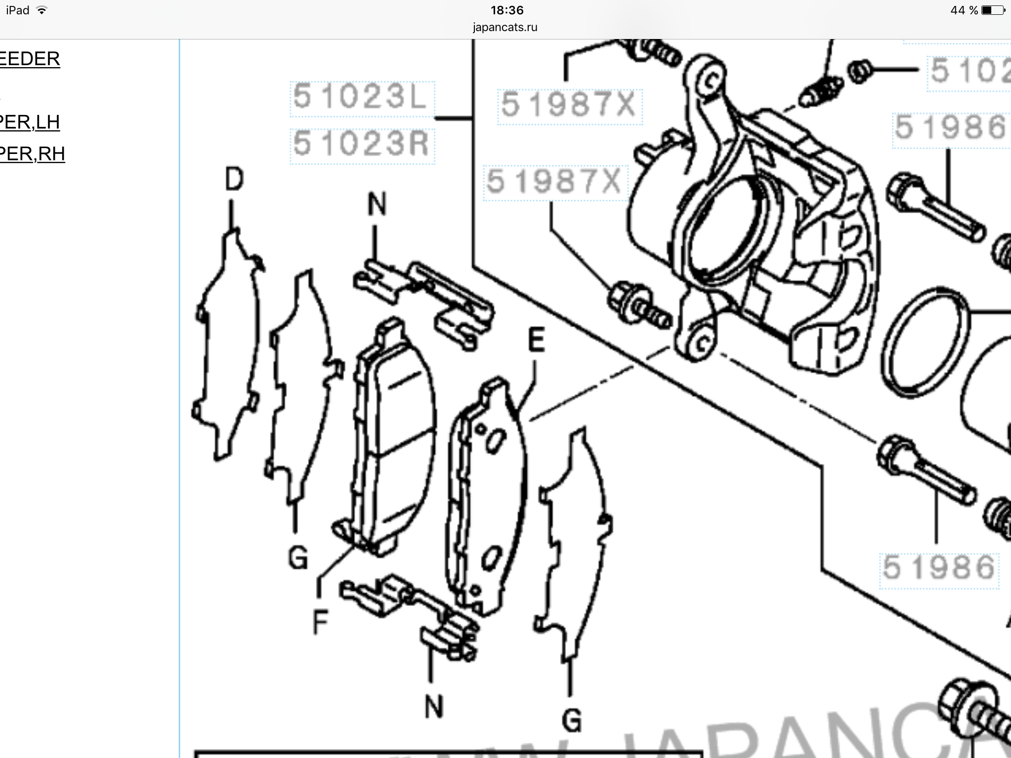

Re: Тормозные колодки
6, по крайней мере у мну так, на колодке к поршню 2 пластиныsn1 писал(а):А скока надо то?Mark69 писал(а):Передние колодки Nibk также в комплекте с пластинами, правда их только четыре
На блюпринтах тоже 4. На задних(от П2), как и на кашияме, никаких пластин в комплекте нет, там в оригинале всего 2 пластины.
Нет, пластин нет. Но если трэша было не много, то пластины будут живые. На следующую замену поменяешь...Юрибас писал(а):Благодарю, очень рад, закажу и себе сейчас, а то официалы объявили пятак за оригинал, а у меня эти голубенькие задние стерлись за 30000Свят писал(а):Они и есть. Позиционируются как колодки для старого Спорта(зад). К нашему оригиналу- пуля в пулю подходят.
Вот пря 10 минут назад заказал)))
Катаю их уже ооочень давно. И людям ставлю), а они в комплекте с пластинами идут?
Нет. Пластины идут отдельной позицией.
Некоторые неоригиналы ложат(кладут))) пластины в комплект колодок, но таких мало и чаще всего их пластинки дерьмо редкостное.
Мои небольшие заметки по теме колодок. Может уже было раньше, но всё читать я не осилил.
Заводские на своей не видел - предыдущий хозяин менял. На что менял, пока не знаю, узнаю при замене, но сносились за 32 тык. (моих из них 8 тык.)
У знакомого на 2012 годе с завода стояли с такими надписями
Передние Tokico NSA D6883H MN116723 (MN116721)
Задние Advics 4605A619 (4605A620) C3725
по этим номеркам в каталогах не пробиваются.
Знакомому при замене поставили на перед 4605A284 - оригинальный партнамбер, который этот же Tokico, на зад Advics SN298P.
Advics SN298P по каталогу пробивается как задние на первого спорта, но подходят и к новому спорту. Стоят примерно в 2 раза дешевле оригинала. Для этого партнамбера находятся также аналоги Tokico RN580M, Sumitomo SN298P, чуть дороже. Выше тут писали, что когда-то задние с завода шли Sumitomo.
Как я уже написал, заводские по нарисованным на ним номеркам не пробиваются. Но, если ориентироваться именно на производителей (Tokico и Advics), то показывает аналоги
на перед Tokico RN759M (примерно в 2 раза дешевле оригинала)
на зад аналогов нет, ну да ничего, возмём от первого спорта.
Вопрос такой, кто-нибудь в курсе вот этот аналог на перёд Tokico RN759M - это то же самое, что приходит по оригинальному 4605A284? Ну, или если не то же самое - то сравнимого качества?

решил поменять сам в этот раз, и обнаружил, что на правом переднем поршне
пыльник порван слегка. видимо когда в сервисе его утапливали - надорвали...
http://img.exist.ru/img.jpg?Key=01045/C ... thodType=8
- чем грозит? так проехал уже 10ткм
- как менять самому?
тут не совсем понятно как
http://mmc-manuals.ru/manuals/pajero_sp ... 101ENG.HTM
