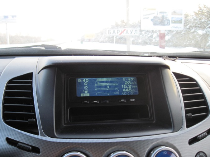

Короче, прочитал все по этой теме, ну или почти все, и неделю назад залил себе прошивку 100500, так вот: Николай в процессе заливки обратил внимание на рабочую температуру двигла. По зиме, мне так, даже очень хорошо: машина большая, печка своей мощностью "под обрез", кроме того, встать в пробку в мороз - значит остывать.... Но, при температурах +-0 и выше дрыгатель прогревается до рабочей температуры. У меня она была 91-95гр С. На разгоне 97-101, летом с валенком видел 106. Решил поддаться всеобщему "охлаждению" и поставил себе 1305а191 с дырдочкой. Что могу сказать: вряд ли это влияние отверстия, но температура упала на 3 гр.С. Думаю, что в 2010г на наши машинки были поставлены термостаты, у которых температура открытия на 3 гр.С больше, чем у нынешних. Я успокаиваю себя по поводу растрат на эту акцию тем, что на 60т.км. офДил. на замену антифриза истратил 4л. жидкости, а у меня при простой замене термостата ушло еще 4л! т.е. обновил(или подновил...) гликоль в с/о. Вообще, конечно, Napic - параноик -- париться из-за 3-5гр.С при дельте 105-82=23гр.С.... Второй плюс: не жужжжит второй вентилятор на х/х в прогретом состоянии.

Да и совсем забыл сказать, что показания мультитроникса это показания на выходе из двигателя, но что послужило причиной этих показаний не всегда однозначно указывает на сам двигатель.
В радиаторе стоит теплообменник АКПП и какой вклад он вносит в эти показания не всегда возможно определить в городе. Возможно что в например говнах двигатель и не перегревается вообще несмотря на повышенные показания мультика, но на трассе при блокированном ГТ всегда можно однозначно сказать греется двигатель или нет просто посмотрев на мультик.
