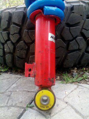

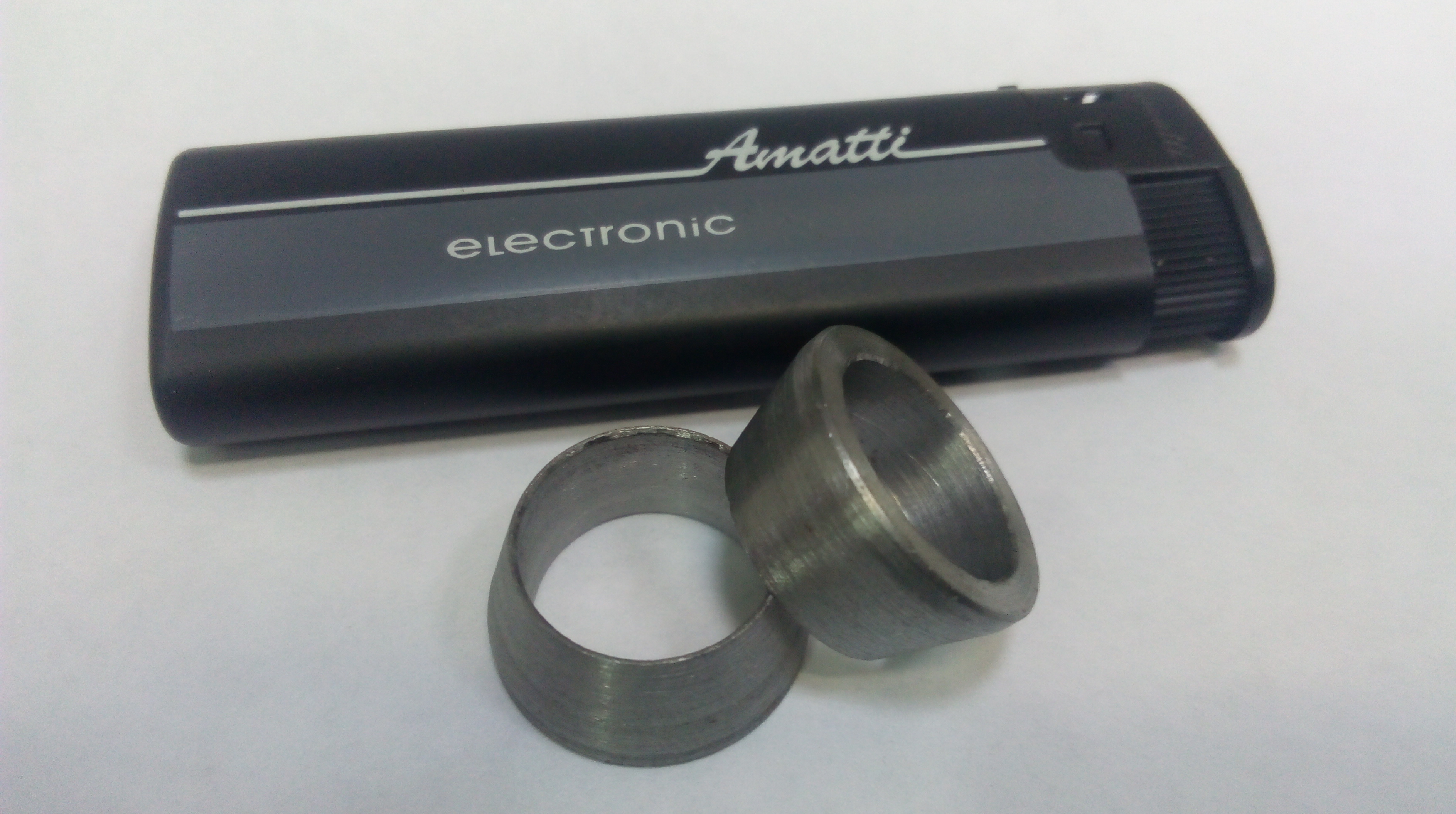

Stasm, тогда надо ставить коней 90-5458. Есть вероятность течи амика, но это проявится, если что, в первые тыщ 5. При покупке нужно учитывать гарантийную политику продавца.

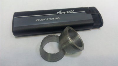

К амикам обязательно покупать или точить конусные втулки. Делает Леха Бразилец.
Если не потекут- будут работать агонь
vg13))) можно, но не очень скоро. В основном интернет мобильный..... Работа, семья....

Конусные втулки, что где куда, где посмотреть? А еще были проблемы с конями, что они терли и задевали?Свят писал(а):Stasm, тогда надо ставить коней 90-5458. Есть вероятность течи амика, но это проявится, если что, в первые тыщ 5. При покупке нужно учитывать гарантийную политику продавца.
5 тысяч у меня тоже от времени года зависят, бывает что только по городу и полностью пустой, тогда точно могут не потечь, а потом как соберусь куданибудь и там может случиться страшное. Есть проверенные дилеры/поставщики, желательно чтобы поближе к нам (Новосиб, Красноярск, Кузбасс)

Вот кони у Бразильца. Про втулки у него же вся инфа.http://huntingland.ru/dlya-vnedorojniko ... k-raid-169
Больше по продавцам не подскажу.
Затирания отсутствуют, при условии корректной установки. Здесь это уже обсуждали.

На каждое ухо 2шт. В итоге нужно 8 штStasm писал(а):Конусные втулки, что где куда, где посмотреть? А еще были проблемы с конями, что они терли и задевали?Свят писал(а):Stasm, тогда надо ставить коней 90-5458. Есть вероятность течи амика, но это проявится, если что, в первые тыщ 5. При покупке нужно учитывать гарантийную политику продавца.

Свят писал(а):стойка уже урезаная, чашка нижняя опущена, для корректной установки в Спортягу.
Ребят, а расскажите, опускали нижнюю чашку только для того, что бы влезла в СпортА? Или попутно решался вопрос разневоливания? Или я не въехал в тему?К.Резник писал(а):Дело в том, наверное, что пружины совсем не заневолены (зажаты).
Еще раз устаканился в своем мнении, что заневоливание передних пружин, (касается и ОМЕ и VS), это безусловное зло.
И сколько надо опустить чашку чтоб антилифт составил 2см, примерно 1см?
Я пока не могу определиться с передними амами. Думаю может над стоковыми поиздеваться, пока живые.

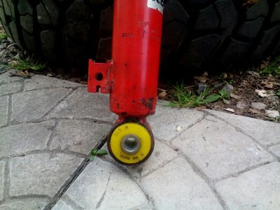

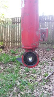

Привет Олегolegro писал(а):Раз уж пошла такая пьянка (я про стойки от П4) то ..Свят писал(а):стойка уже урезаная, чашка нижняя опущена, для корректной установки в Спортягу.Ребят, а расскажите, опускали нижнюю чашку только для того, что бы влезла в СпортА? Или попутно решался вопрос разневоливания? Или я не въехал в тему?К.Резник писал(а):Дело в том, наверное, что пружины совсем не заневолены (зажаты).
Да, чашка опускается и для того и для того. Ибо амик для НМПС и так, в стоковом состоянии, даст некислый лифт, а тут еще и пружина очень уж толстая и длинная.
Если в таком состоянии эту стойку воткнуть в Паджа, будет умеренный лифт с компенсацией на просадку огого. Стойка всборе практически равна стоку П4.
Зы. Штатные амики дубовые...

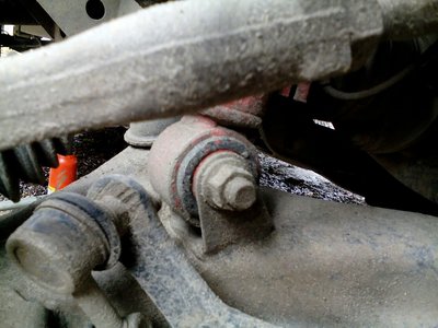

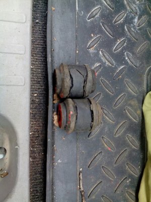

Поставил lovells 95-HD с проставкой 2 см., ставил взамен, как мне казалось сильно просевших, MITS040C.
По ощущениям новые пружины более жесткие, трясет на мелких неровностях на них сильней, большие ямы тоже проходит жестче, аморты у меня кони раид закручены на 180 градусов. Высота после пробега 100 км. от центра ступицы до арки 63 см. т.е. с учетом того что они еще подпросядут "лифта" не получилось
. Айрон мены у меня просели за 50000км. с 64-65 см до 60-61 см., установлены были так же с проставкой 2см., посмотрим как будут ходить ловелсы. Старые айрон мен не пропадут, поставлю на l200.
Заодно проверил Кони, после пробега 50000 были чуток запотевшие, но как оказалось пустого хода нет, на ощупь живые.

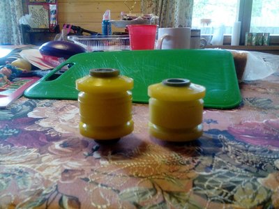

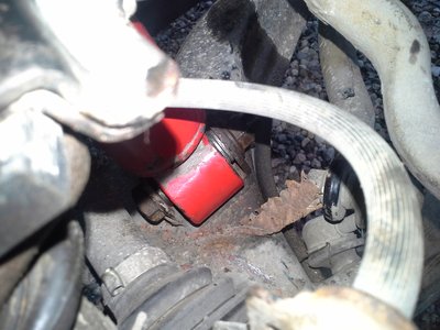

В обоих амортах умерли сайлент блоки, проявлялось это явными грохотом в руль на грутновке. Заменил в одном на тоетовский в другом на полиуретан. У обоих вариантов наружный размер явно меньше чем нужно, внутреннюю втулку у полиуретанового пришлось чуток укоротить примерно на 5 мм., у тоетовского наростить шайбами на примерно на 1 см , так же что бы вошел тоетовский сайлент блок пришлось примерно на 1,5 мм увеличить диаметр уха аморта. , проверю какие будут ходить дольше.
тоетовский сайлент идет под номером 90903-89012 , для пробы взял неоригинал masuma ru-169 встал так полиуретан было 2 варианта: точка опоры 5062488 (слева) и точка опоры 106211 (справа) , поставил тот что побольше встал так старые сайленты на машине выглядел вот так, видно что выдавило вверх так выглядит живой родной сайлент на l200 с таким же примерно пробегом
