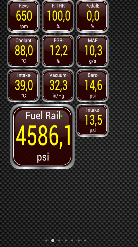

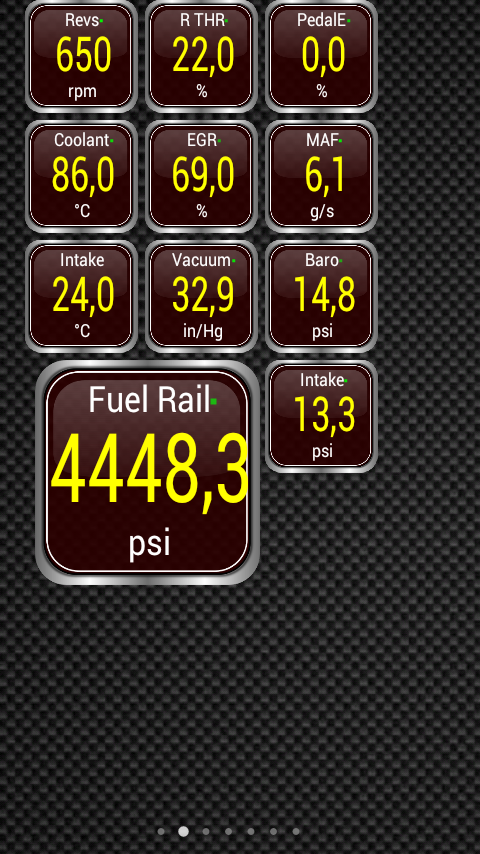

И самое важное в этих картинках, что частенько наблюдается режим при 100% дросселя открытый ЕГР!!! По наблюдениям при 100% TНR ЕГР открывается примерно до 60%!

sn1, у тебя же заглушки нет и на первой фотке заслогка ЕГР выставилась в 12% открытия и фактический перепуск системы ЕГР ее устроил, поэтому заслонка 100% открытия, МАФ большой и сравним с потоком как при наличии заглушки.
На второй фотке ЕГР выставилась максимально в 69% открытия, но фактический перепуск по ЕГР недостаточен (компьютер не устроил), и компьютер прикрывает дроссель до 22% для увеличения перепуска.
С обманкой ЕГР у меня тоже дроссель на холостом прикрывался, но никогда в движении.
Могу сказать, что на стоковой машине с автосалона дроссель также прикрывается на ХХ при работе ЕГР. Это нормально. Фактический перепуск по ЕГР должен быть максимальным при холостом ходе. Ведь именно там очень много чистого воздуха, а топлива мало. Температура вспышки высокая и окислы образуются с легкостью. Правда и сажи при этом нет, но экологи посчитали что окислы важнее, вернее, чтобы их не было.
С ростом нагрузки на двигатель ЕГР должен прикрываться и на максимальной мощности отключаться полностью.
А вот почему на первой фотке компьютер устроил ЕГР, а на второй - не устроил - пока не понятно. Нет всех данных. Какая температура №1 была? работал ли кондер, была ли включена передача? Температура двигателя снижалась до этого или только увеличивалась? Как долго после заводки работал двигатель..... факторов может быть много.
Одно только ясно - если ЕГР менее 69% - то дроссель не прикрывается

1. Как только начинаешь движение ЕГР полностью закрывается и открывается только при движении накатом!Napic писал(а):
2. Как я написал выше с полностью открытой заслонкой наблюдал открытие ЕГРа примерно до 60%.
3. Температуры №1 ЕЛМка не кажет(предполагается что она на 1-2 градуса выше температуры окружающего воздуха, т.е. примерно 7 гралусов на вчерашний день.
ПС
Мафн по прежнему работает значительно мягче без заглушки!!!

А знаешь еще какая версия появилась по твоим фоткам? - возможно компьютер хранит в постоянной памяти значения того какие должны быть средние температуры либо потоки.sn1 писал(а): Ну позырим! Скорее бы это лето настало, а то холодно как-то
Например, на первой фотке №2 39 градусов при уличной +7, да на холостом ходу - значит ЕГР работает и нагревает коллектор. Значит перепуск 12% нормально так греет и нет нужды его еще увеличивать. Либо ты перед этим "прохватил" по трассе и надо "остудить цилиндры". Вот ЕГР и уменьшает рециркуляцию, чтобы вошел холодный воздух...
На второй фотке уличная также +7, а впускной только 24 градуса. Это означает, что надо поднять рециркуляцию, чтобы температура поднялась до "средней по больнице". Для этого ЕГР увеличивает открытие клапана до 69% и даже прикрывает дроссель. А возможно, что низкая температура №2 позволяет задействовать рециркуляцию в ПОЛНОМ объеме, не опасаясь перегрева.
Все-таки рециркуляция греет двигатель, но снижает при этом максимальные температуры вспышки в цилиндре...
Это все бредовые фантазии конечно, но вдруг это именно так и работает....
Ведь зачем то она, ***, на накате выключает свой ЕГР летом... наверное №2 был высок - вот и надо охлаждать цилиндры от чрезмерного нагрева, при нормальной температуре ОЖ заметьте...
То есть №2 - это возможно как бы индикатор эффективности работы ЕГР и перегретость камер цилиндров... При №2 равному 70 градусов и выше, ЕГР закрывается наглухо и не открывается никогда.
