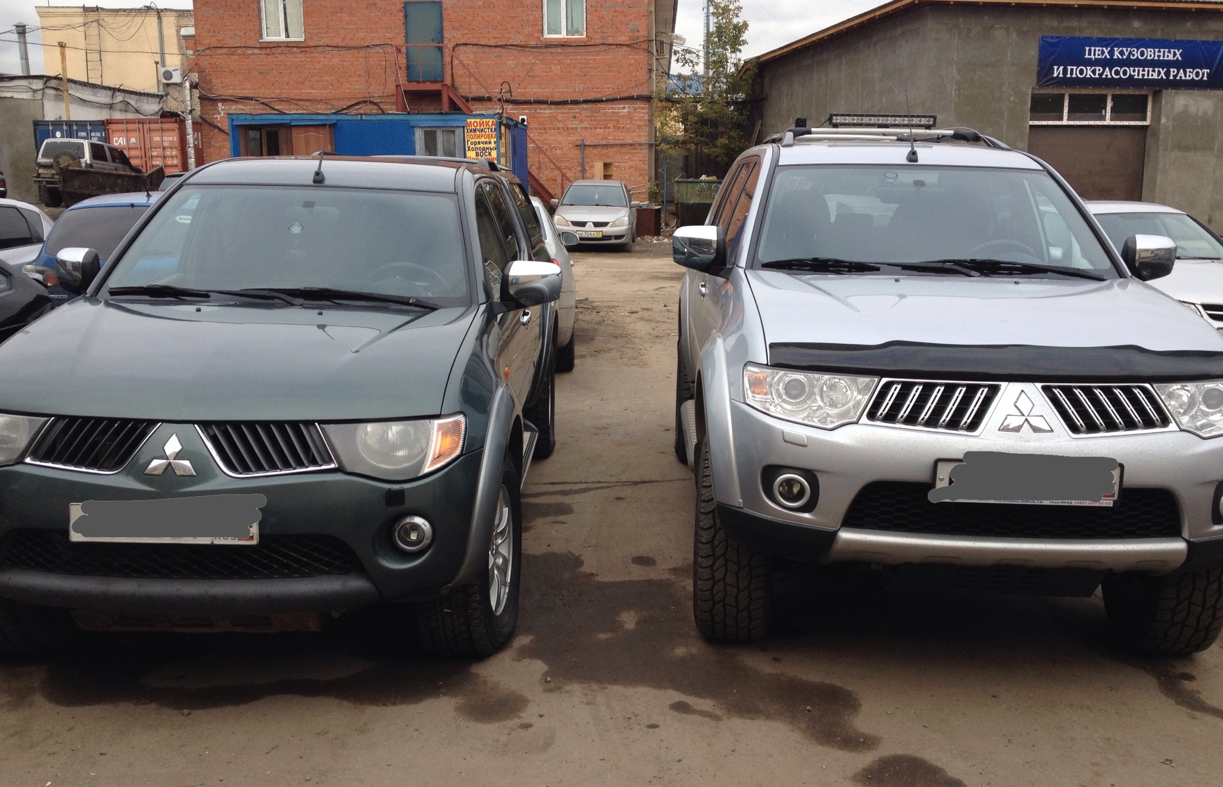

Big_Monster
Сообщения: 208
Зарегистрирован: 08 май 2013, 07:29
Двигатель:: бензин
Мой автомобиль(и):: NMPS 2013
Благодарил (а): 20 раз
Поблагодарили: 27 раз
Re: Вариант решения проблемы жесткости подвески
Сообщение Big_Monster »
Рядом со стоковой элькой для сравнения :)

DenisR
Сообщения: 3010
Зарегистрирован: 12 окт 2009, 16:46
Откуда: Москва. Сев.Тушино
Благодарил (а): 17 раз
Поблагодарили: 186 раз
Сообщение DenisR »
Big_Monster писал(а):Рядом со стоковой элькой для сравнения :)
этой эльки не меньше 4 лет, подвеска видно что сильно просевшая
Big_Monster
Сообщения: 208
Двигатель:: бензин
Не спорю :) с возрастом она менее стоковой не стала, а другой не подвернулось.
