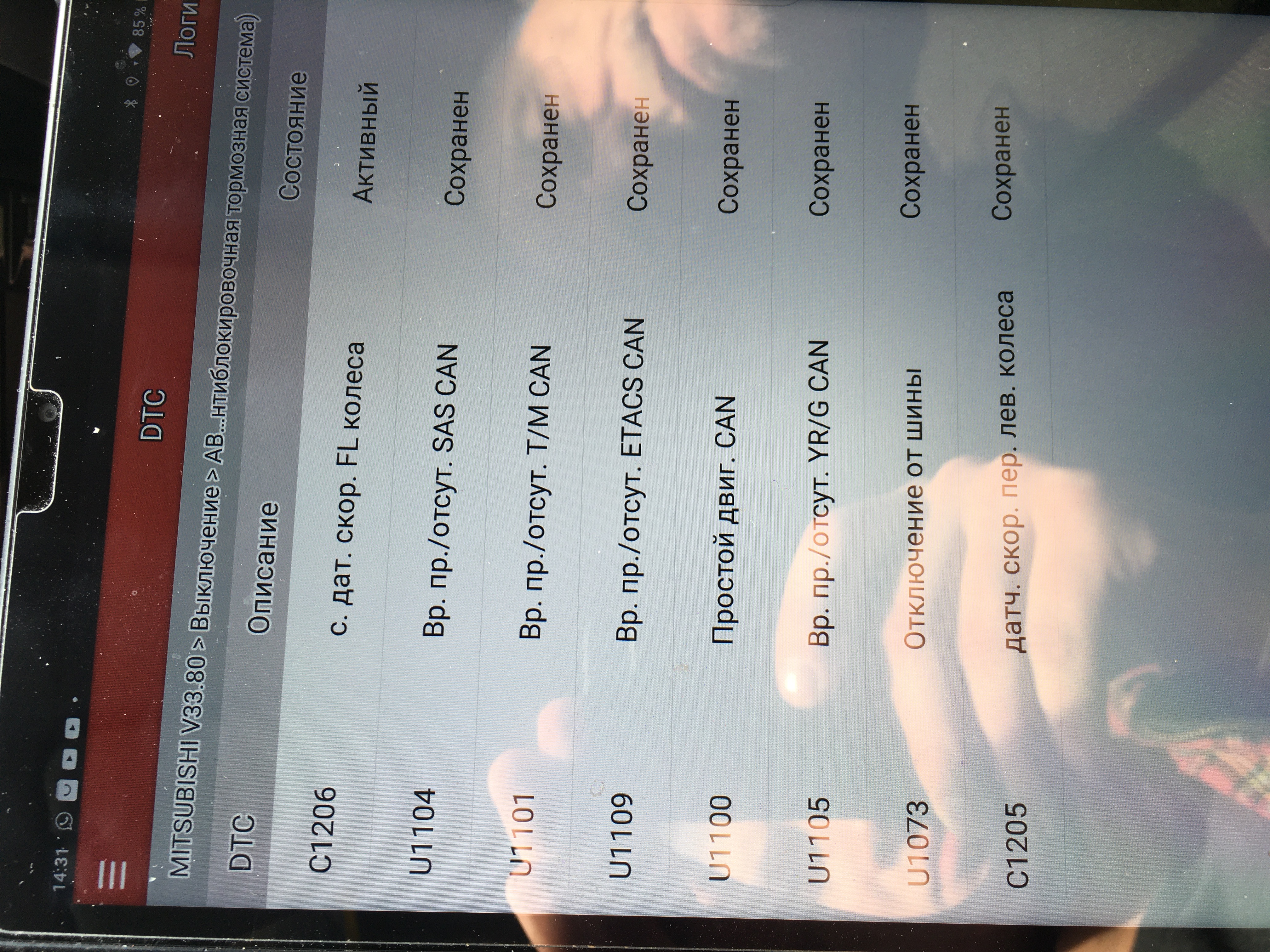

С момента покупки спорта 2 2.5 диз в максималке, по неизведанным причинам начались проблемы с абс, горят три лампы абс, курсовой устойчивости, вот решил проблему устранить, заехал на диагностику она показала левый передний датчик скорости, сам поменял, но проблема не ушла, прозвонил провода от блока абс до датчика и мультиметром и лампой накаливаниЯ все прозванивается, при включении зажигания на датчик приходит порядка 12в, датчик подключал к мультиметру- при вращении колёса ток он выдаёт, но блин блок не видит скорость левого переднего колеса и ошибки не сбрасываются

2013 года, машина для Китая и России, три датчика скорости дают показания, а вот передний левый показывает ноль

Питон65 писал(а): машина для Китая и России,
Что то новое. :=-O:
Полярные ветры надули..... ::-D:
По делу.
Вы знаете что Ваши датчики, не индукционные, а цифровые?. Просто мультиметром не проверяются?
Что при проверке нужно соблюдать полярность?
Если проводка цела, то сдох датчик. Если конечно в ходе "проверок" не положили сам блок.
И на что меняли, какой датчик ставили?
Так же неплохо бы VIN, "для Китая"... ::-D:

Я не пытался датчик прозвонить, только замерил сопротивление, ну если бы блок сдох он бы не показывал скорость остальных трёх колёс
