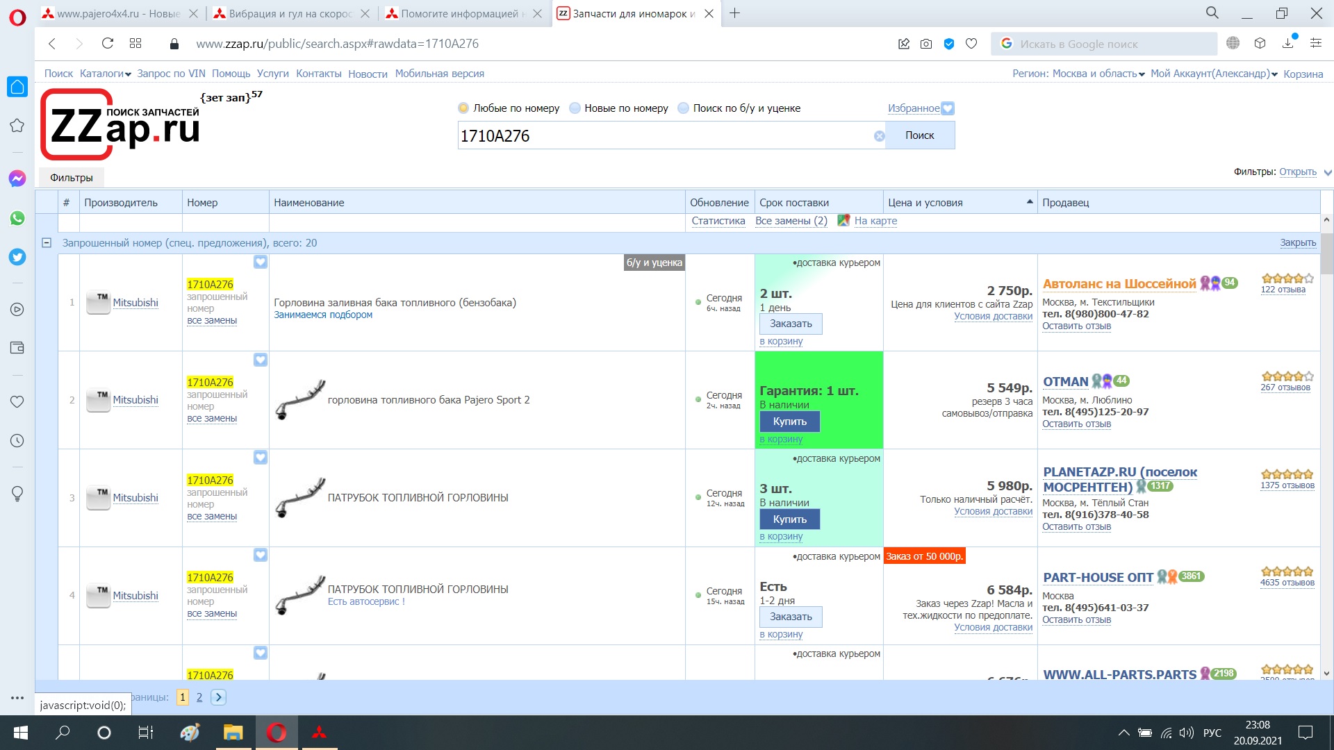

Ребята, подскажите. Умерла горловина. Менять на оригинальную или уже что то получше придумано?

лучше посмотреть, для начала, внимательно. замена, особенно на оригинал - обычно, очень дорого
а так по ситуации - пайка/сварка/мбс шланг+хомуты/полиэфирная смола со стеклохолстОм
в общем, надо изучать "тело" )

belinex писал(а): а так по ситуации - пайка/сварка/мбс шланг+хомуты/полиэфирная смола со стеклохолстОм
И замена форсунок с ТНВД.
Обычно очень не дёшево ))
belinex писал(а): для начала, внимательно. замена, особенно на оригинал - обычно, очень дорого
Как бы сначала нужно просто посмотреть цены....)
МСК дешёвый город.))

SNOOPER писал(а): Как бы сначала нужно просто посмотреть цены....)
звыняйте, на тойоте было проще машину поменять, чем горловину ( думал, ценник везде неадекватный

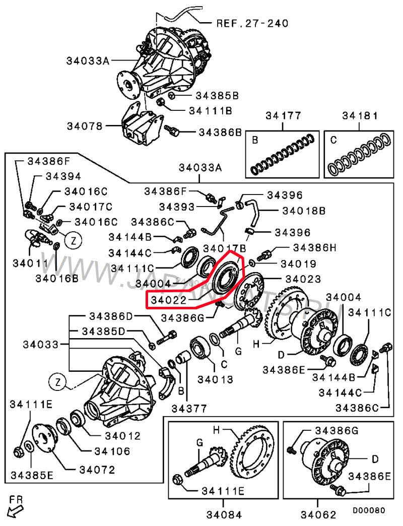

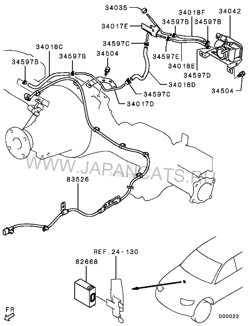

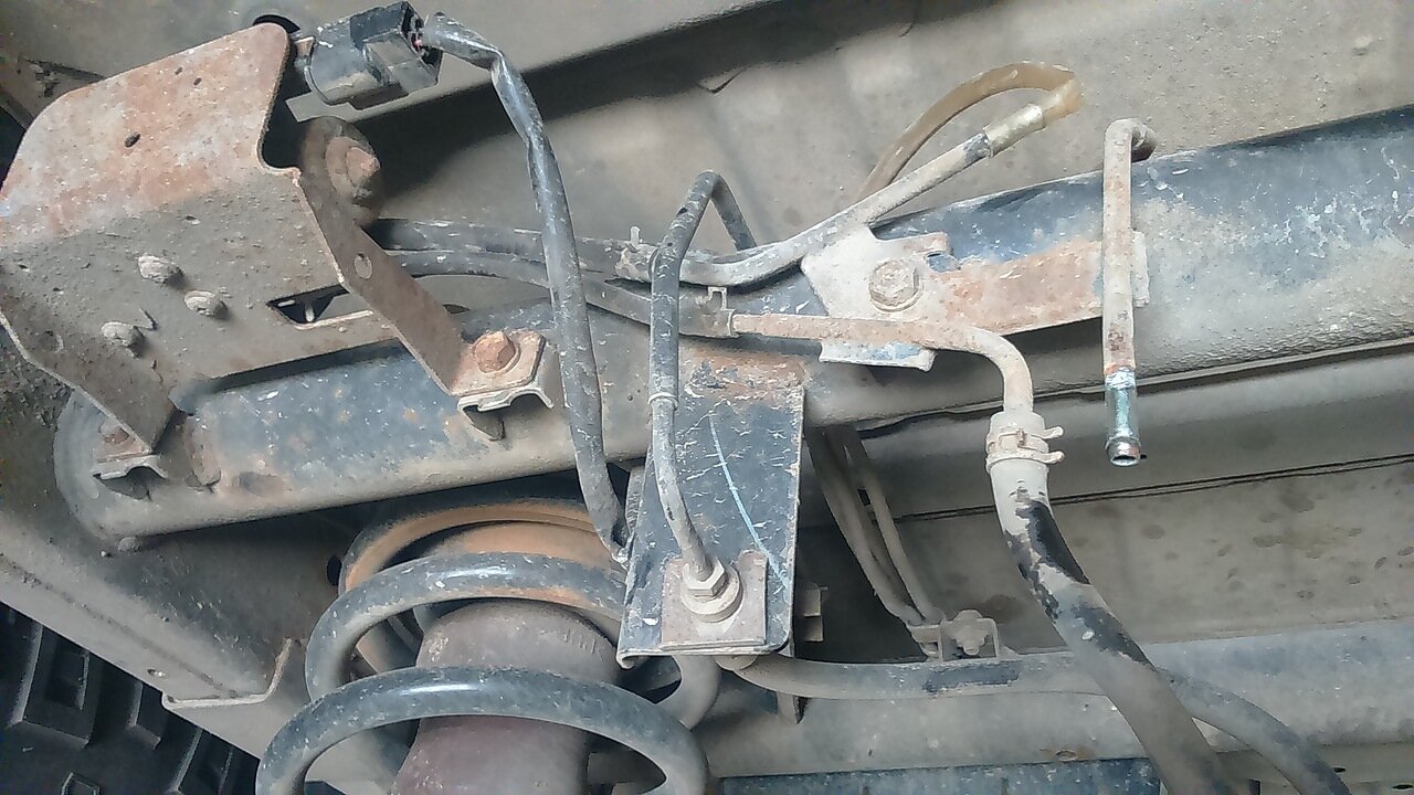

Ребят подскажите где находится БЗД. Приехал на сервис, спрашивают, а что за трубка ни к чему не подключенная над задним мостом. Что то думаю, что сняли помпу.

krandv писал(а): Ребят подскажите где находится БЗД
Внутри корпуса ЗД. Насос блокировки стоит сверху около левого заднего аммортизатора.
