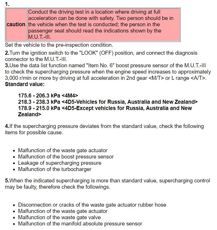

Через какую прогу можно посмотреть давление турбины? И какие показания должны быть в зависимости от оборотов?

От нагрузки, а не от оборотов.
И как ты шток проверял? На нейтралке газовал? Так он тогда и будет на месте стоять.

Можно смотреть через NMPS Diag + куча других полезных функций

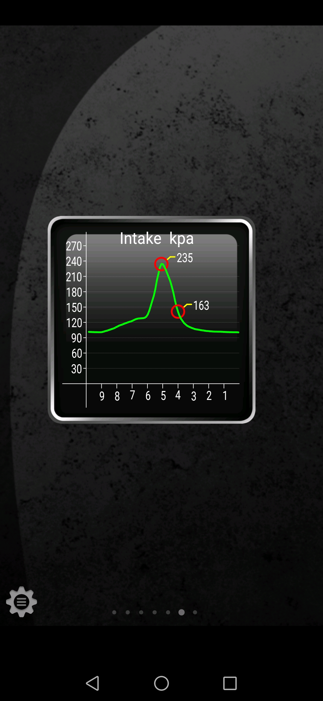

Короче разобрался я с соленойдом.
Снял сам датчик, у него 3 выхода. Для фильтра. Для вакума на актуатор турбины. И от от вакумного насоса.
Попробовал подуть ртом во все 3 отверстия по очереди, они продувались на сквозь. Тут я заподозрил не ладное.
Разобрал сам датчик. В нутри 2 пружины, клапан, диафрагма, и маленькое колечко. Всё почистил, собрал в обратной последовательности. После этого продуваться на сквозь стало только 2 отверстия.
Поставил все на место. Тачка поехала. Динамика вернулась.
Заодно посмотрел скока давит турбина.
Как-то так.

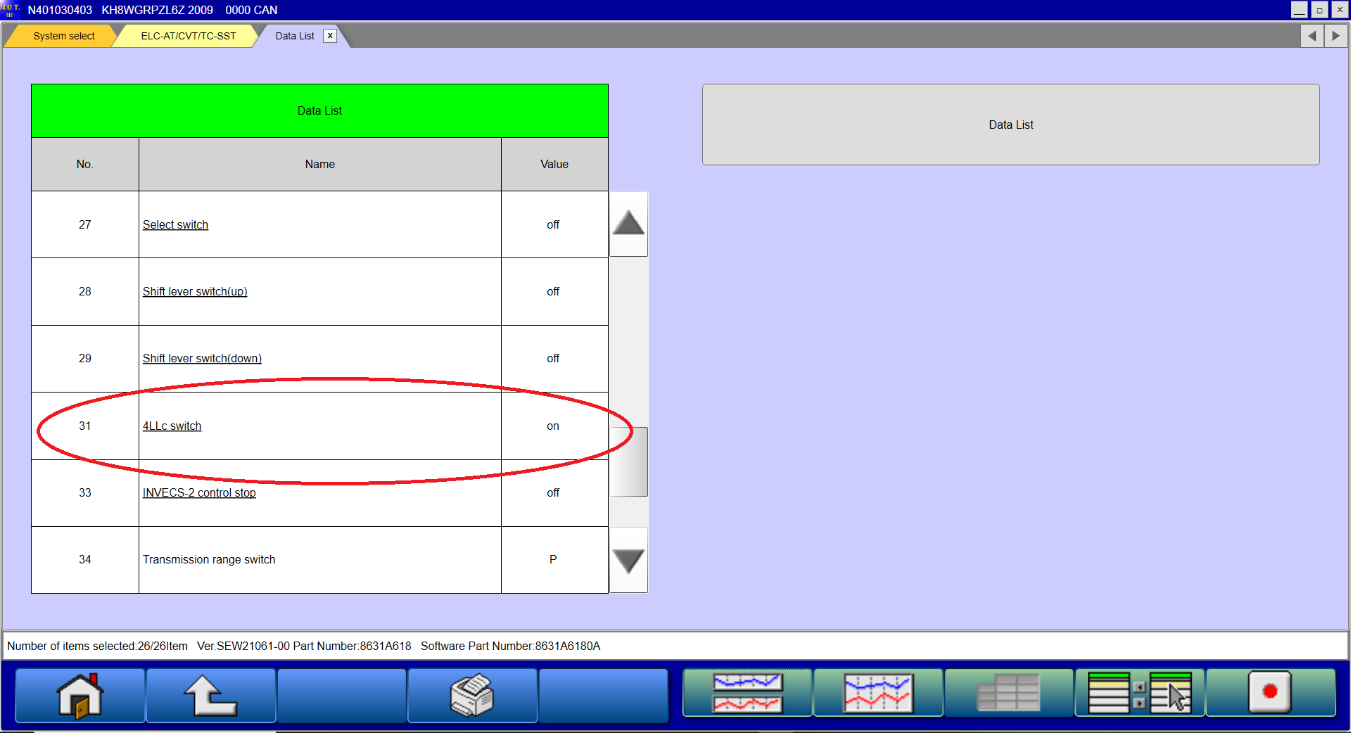

Всем привет.
Вчера ударил первый мороз -19, до этого было максимум -5. И коробка не захотела включать 4-ую передачу.
С 1 по 3 все нормально, коробка в аварийный режим не встает. При переводе рычага на ручной режим, 4-ая тоже не хочет включаться.
На приборке ничего не моргает, все в норме. Назад вперед ездит, не пинается (тьфу тьфу тьфу).
С чего начать?
1. Проверить лампочки в фонарях стоп-сигналов.
2. Сразу отключать разъем датчика пониженной с разгадки.
3. Что-то еще (до присоединения сканера)?
С чего начать?

Alex_IZA, возможно защита от перекрута так как мозги думают что включена пониженная

>Думаю начать с пункта 2.
Сдернул фишку, 4-ая не появилась. Но во время тестового заезда один раз 4-ая включилась. Явно что-то не контачит.
Цепанул сканер, картинка ниже, он показывает, что пониженная включена (
Подумал, что фишки уже перепутаны местами, видно что кто-то там уже рылся.
Скинул все три фишки: 06, 12, 05.
Сканер все равно показывает что включена... И походу вытаскивание пятого пина из С-35 не поможет. А разъем А-115 как найти, где он там? У меня вебаста между фарой и аккумом стоит. Хз где его там искать...
PS: Показания датчика температуры масла в коробке в норме, было 60 градусов.

До проблемы получается ездил и тут вдруг фиксики в мороз решили ночью поменяли разъемы?
